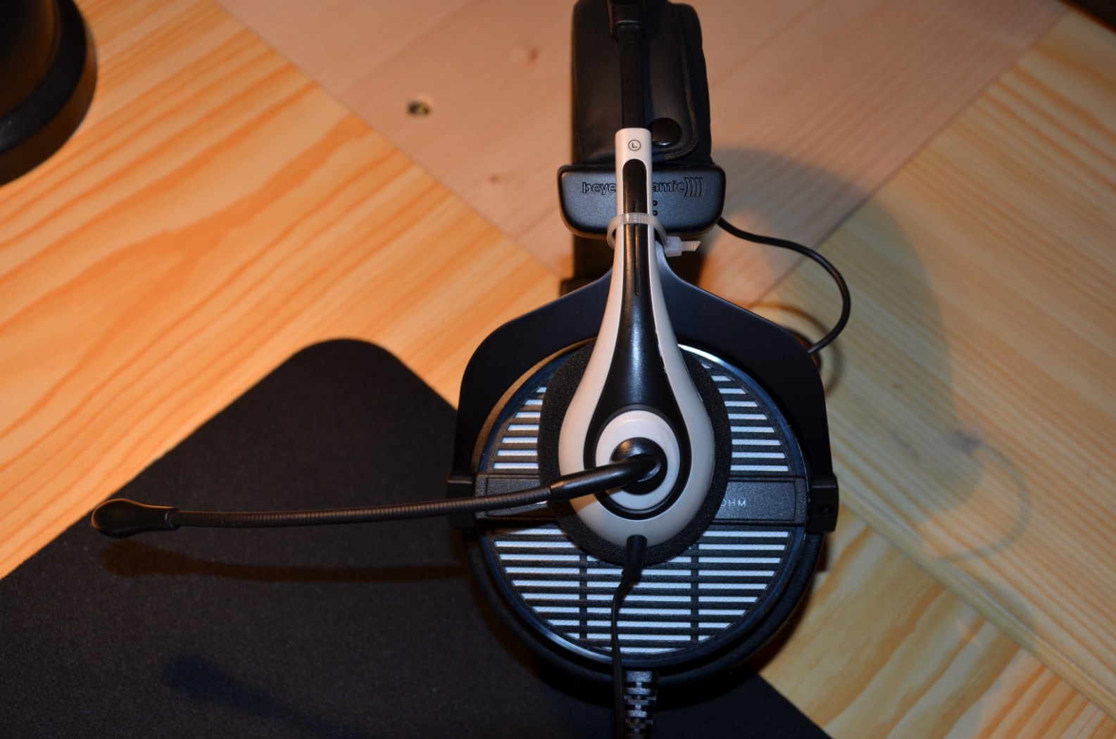

12. Mod:
Für die extrem Faulen bzw. super schnell und super günstig. :D
Ich wollte nichts an meinem DT990Pro rumkleben oder bohren oder sägen oder sonstwas.. dafür war er mir zu teuer.
Deshalb wollte ich schon fast das Modmic kaufen.. aber es geht noch einfacher:
Benötigt wird:
1 Headset von HAMA hs-250 oder eben das selbe von Exxter RH 100 gekauft im REAL für 6,99 Euro. :)
1 Kabelbinder klein (vielleicht auch 2)
1 Schere oder Messer
Zeitaufwand: ca. 3 Minuten.
Einfach ein billiges Headset kaufen, das nur auf einer Seite die Kabel hat.
Rechten Ohrhöhrer einfach abschneiden.. und nach belieben auch noch den oberen Bügel kürzen oder ganz wegschneiden.
Den linken Ohrhöhrer mit dem Mikro auf den Bügel des Beyerdynamic gelegt, 1 Kabelbinder rum.. fertig!
Hält perfekt, ist sehr leicht, kostet fast nix..
Nun könnte man vielleicht noch einen Schrumpfschlauch um die beiden Kabel legen.. aber nicht wirklich nötig.
Fertig ! ;)
Vorteile:
- Der Mikroarm kann nach oben geklappt werden.
- Abmontiert ist das Ganze in 2 Sekunden.. einfach den Kabelbinder durchschneiden.
- Sprachquali ist laut Kumpels in Mumble einwandfrei...

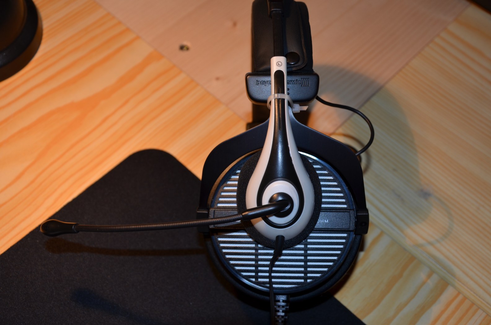

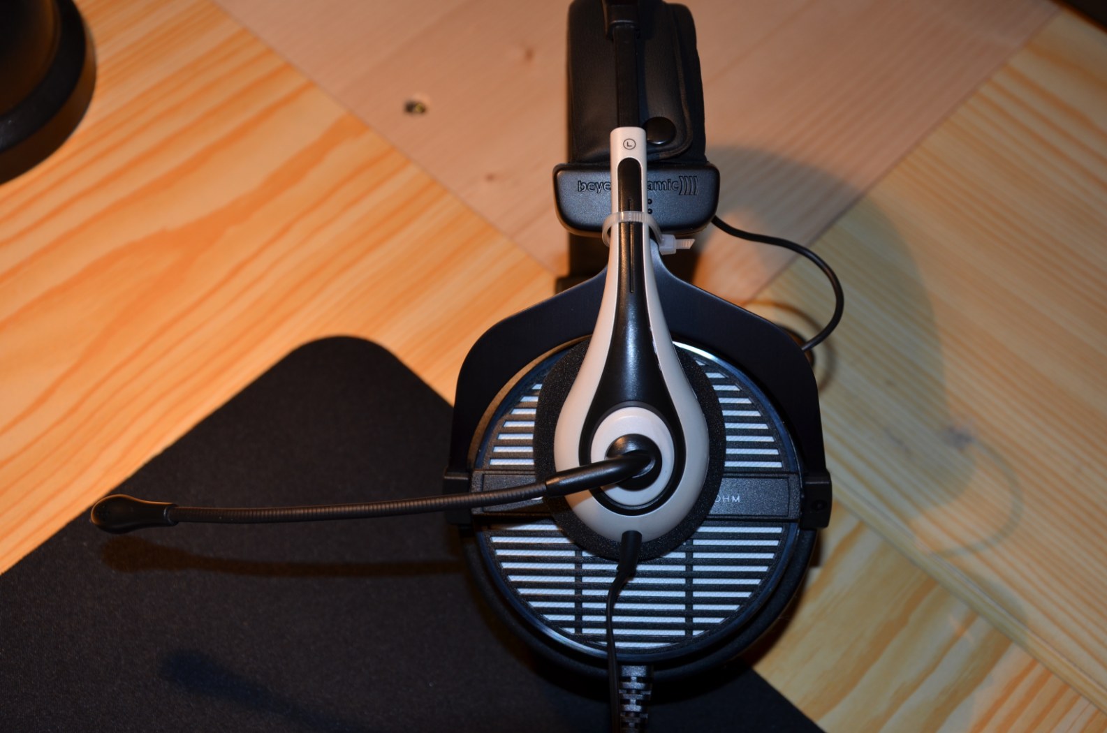

Magl schrieb:
12. Mod:
Benötigt wird:
Fertig ! ;)
Vorteile:
Anhang anzeigen 347092Anhang anzeigen 347093
Edit:
Hab das Ganze nochmals verändert:
Headset Labtec LVA 7330:
Ebay: http://www.ebay.de/itm/Headphones-H...57265276?pt=US_Headphones&hash=item416465c47c
Ist noch kleiner.. jetzt ist nur noch 1 Kabelbinder notwendig.. :D:D
Nochmals bessere Sprachqualität. Aber Achtung: Lieferung kommt aus Jordanien.. hat bei mir 6 (!) Wochen gedauert...
