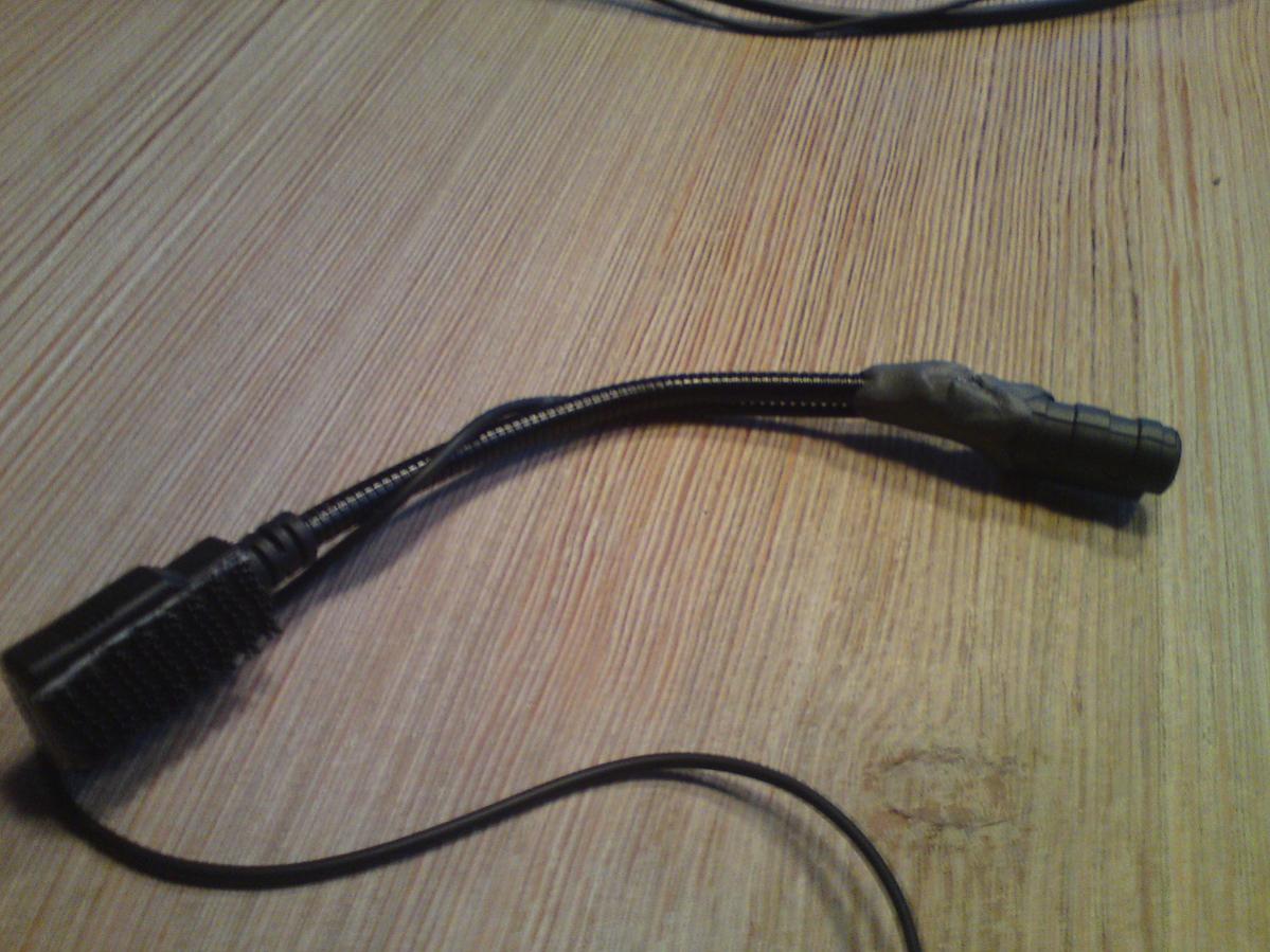

Hier meine Lösung
Was wird benötigt?
- Ein Mikrofon dieser Art.
- Ein gutes Stück Bindedraht, optimaler Weise schwarz und isoliert. (Aber wie ihr seht, hat es bei mir auch einfacher getan.)
- 5-15 Minuten Zeit.
- Ggf. einen entsprechenden Schrumpfschlauch oder Isolierband
Wie unschwer zu erkennen, wird der Draht schlicht ums Kabel gewickelt. So erhält man ein Stück formbares, flexibeles Kabel welches sich optimal an individuelle Positionen anpassen lässt. Wer sich optisch mit dem Draht nicht anfreunden kann, hat natürlich die Möglichkeit das Ganze noch mit einem Schrumpfschlauch oder Isolierband unkenntlich zu machen.
Wenn die Bastelei dann geschafft ist, wird das Ding einfach unten ans Kabel geklippt und in Form gebracht. Das An und Abstecken geht sehr schnell und zumindest bei mir, ist es nichtmal nötig den Kopfhörer dafür abzusetzen. Bei Nichtgebrauch, klemme ich es einfach ans DVI-Kabel vom Monitor. Mir war es wichtig meinen Hörer nicht mit irgendwas bekleben oder sonst wie entstellen zu müssen und denke, diese Lösung kommt dem ein wenig näher als die Bisherigen hier.

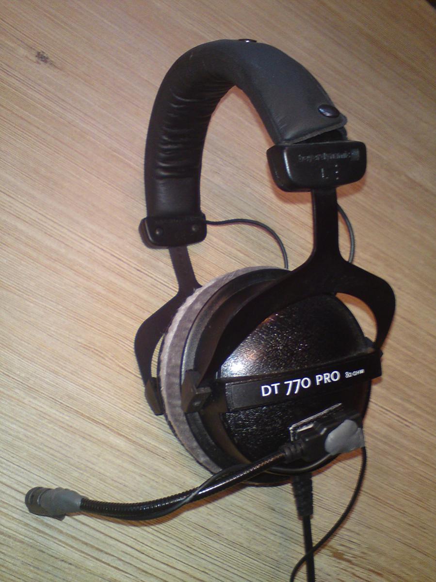

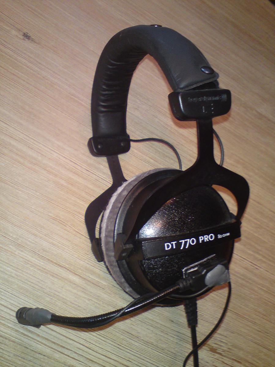

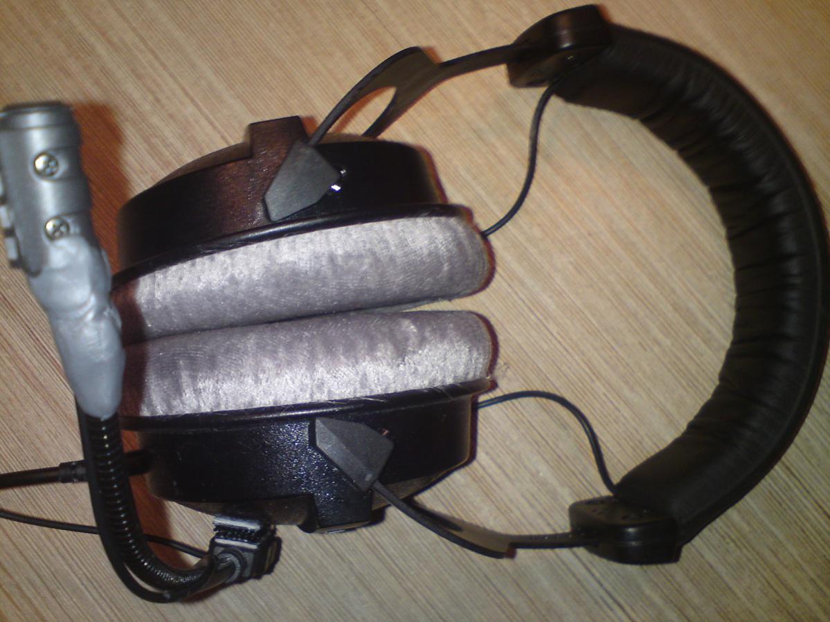

servus - ich wurde vom TO gebeten meinen umbau auch mal näher zu beschreiben - also los gehts :)
1.) Was wird benötigt?
- Beyerdynamics DT-770 Pro (geht aber sicher auch mit jedem anderen Kopfhörer)
- Plantronics Audio 310
- Kabelbinder
- Klebeband
- Schere
- Feile oder Schleifpapier
- 10 Minuten Zeit
- ausreichenden Zerstörungswillen ;)

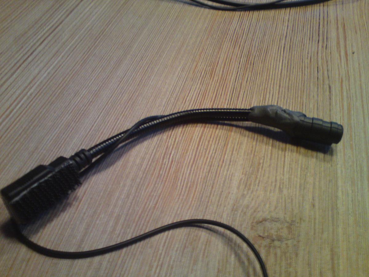

2.) Umbau des Plantronics Audio 310
Zuerst entfernt man den Bügel, der auf dem Kopf aufliegen soll. Im Grunde kann man diesen ganz einfach rausziehen und entsorgen.
Anschließend entfernt man den Lautsprecher. Hierzu muss zuerst die Polsterungs ab. Danach kann man den eigentlichen Lautsprecher aushebeln. Die Muschel ist (wenn ich mich recht entsinne) verschraubt. Wenn man das Teil in der Hand hat, findet man sich aber gut zurecht.
Danach muss man aufpassen, dass man das richtige Kabel durchtrennt. Man darf sinnvollerweise auf garkeinen Fall das Mikrofonkabel durchschneiden. Auch das ist aber gut zu erkennen, da man ja den Speaker in der Hand hat und die beiden daran befestigten Kabel einfach abschneiden kann.
Im Anschluss habe ich die Aufnahme des Speaker begradigt. Hierzu einfach mit Schleifpapier arbeiten, bis die Aufnahme eben ist. Danach habe ich mit Klebeband eine glatte Fläche geschaffen (wer möchte, kann die Vertiefung hier auch gerne mit zB Silikon ausfüllen um sich das Klebeband zu sparen).
Steckerseitig habe ich nun noch den Kopfhörerstecker abgeschnitten und isoliert. Sonst kommt man ggf. mal in die Verlegenheit den falschen Stecker einzustöpseln. :)

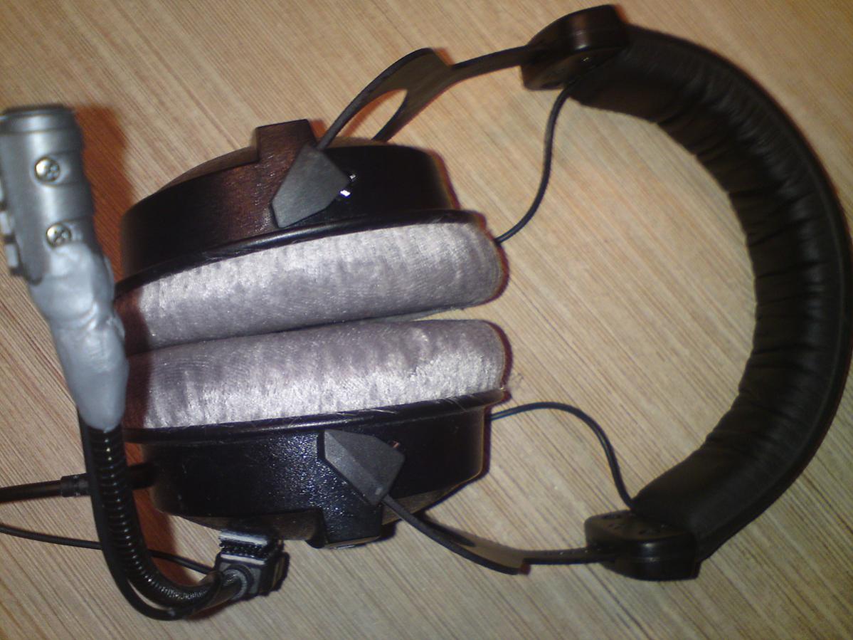

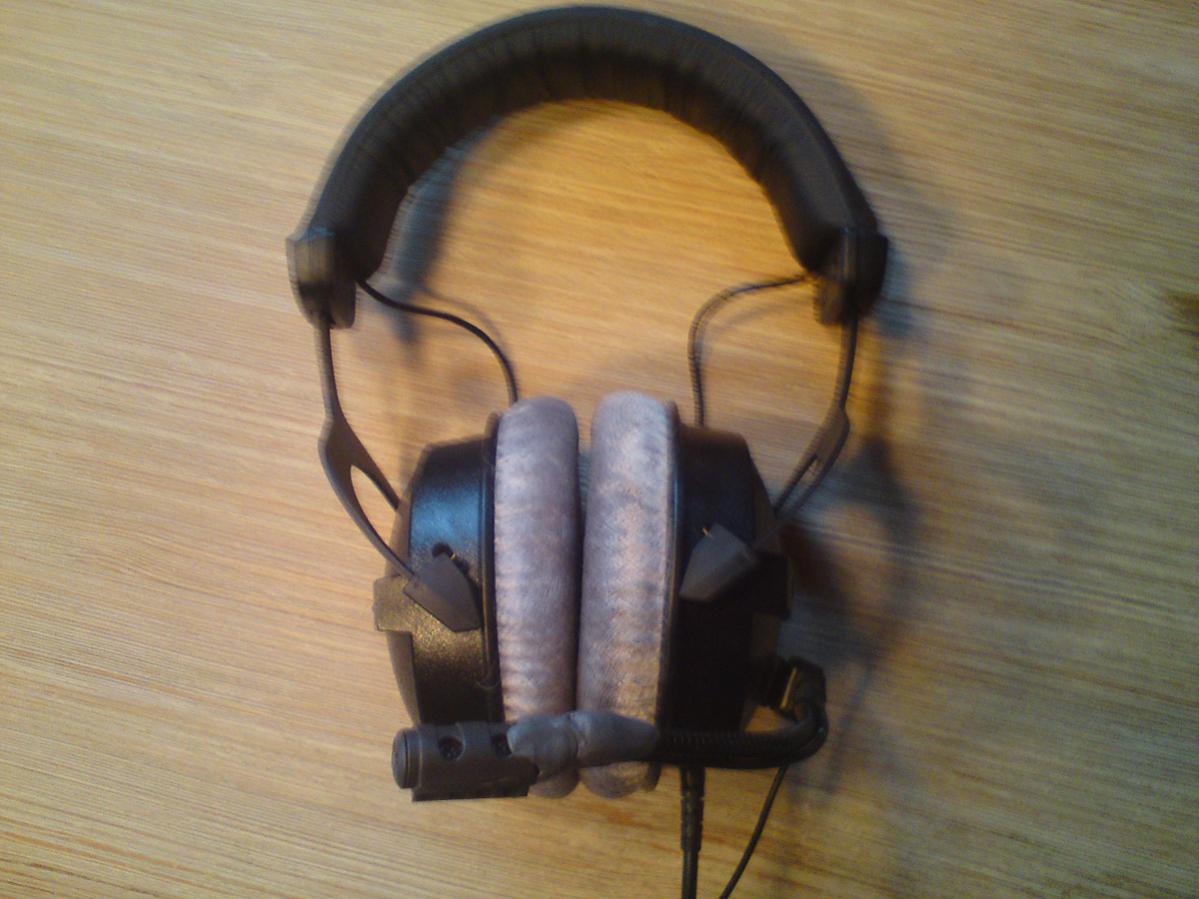

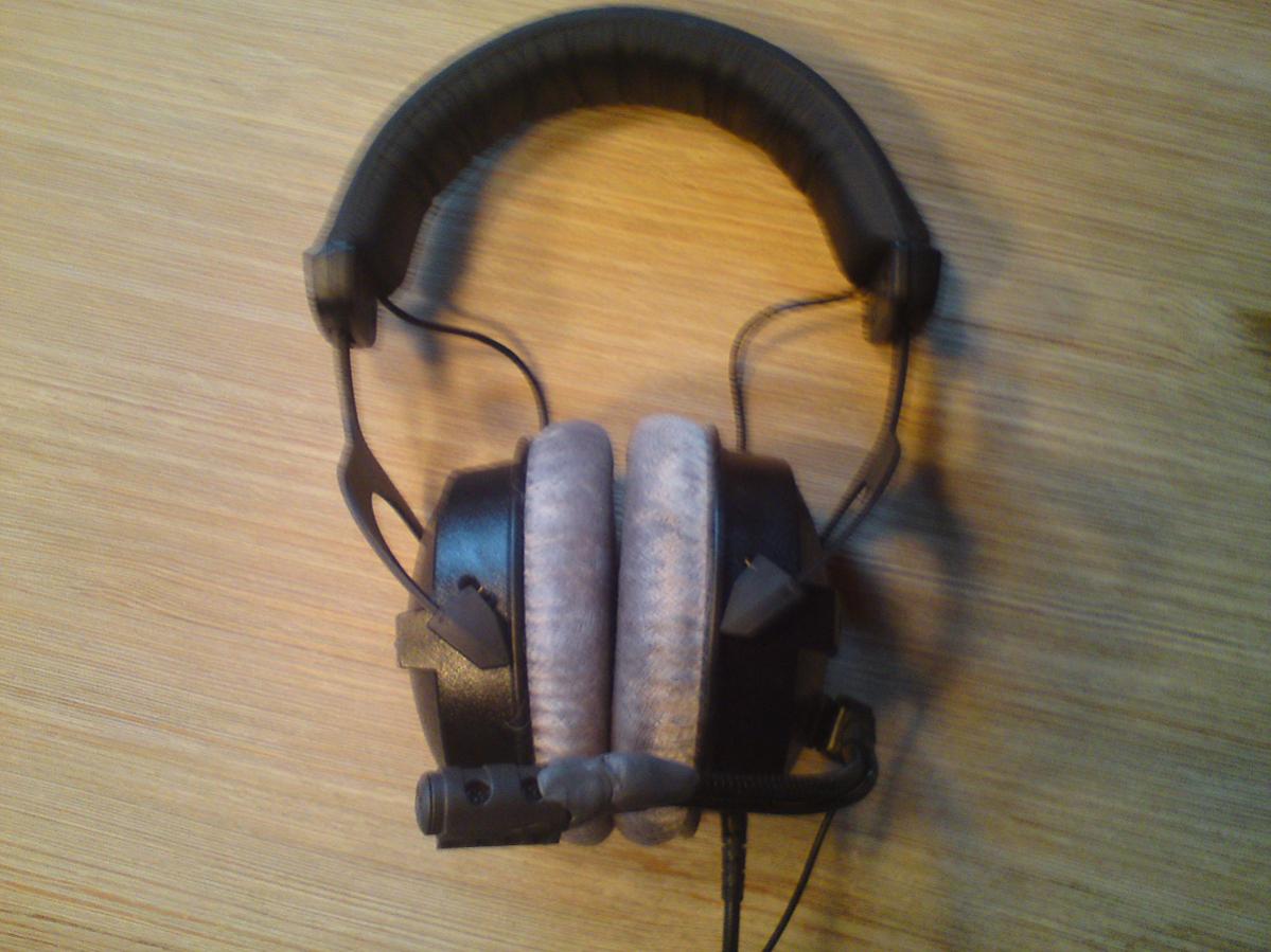

3.) Montage am DT-770 Pro
Ihr habt nun einen Mikrofonarm in der Hand. Diesen einfach wie auf den Bildern zu sehen an den Kopfhörer anlegen und mit Kabelbindern fixieren (genau an diesem Punkt könnten Kopfhörer die anders aufgebaut sind als die 770er evtl. eine andere Befestigung notwendig machen. Seid einfach kreativ. :)). Zudem habe ich das Kopfhörerkabel und das Mikrofonkabel noch mit Kabelbindern an einigen Stellen verbunden um eine gemeinsame Führung zu erreichen.
4.) Bilder
Gruß
Micha
