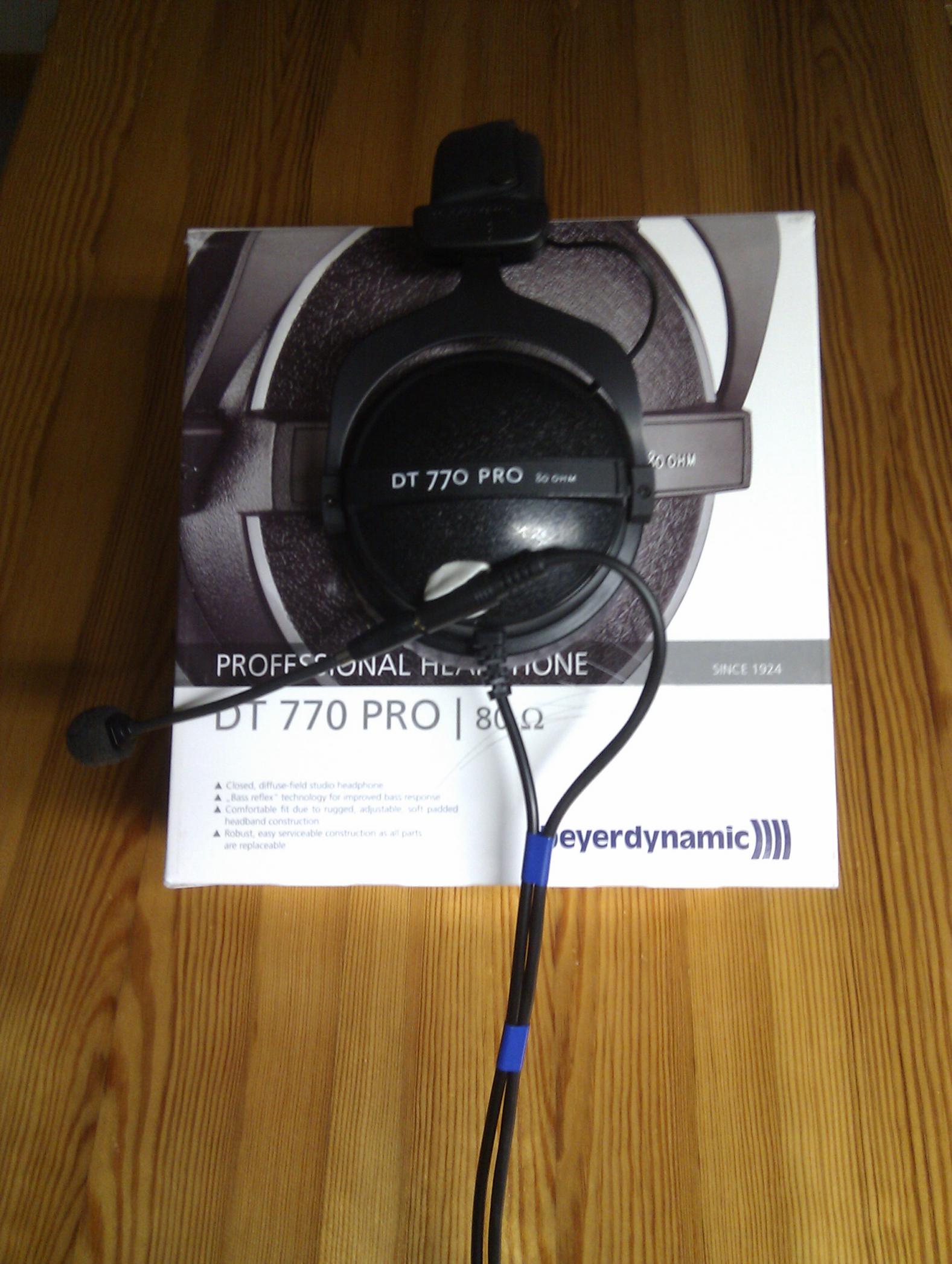

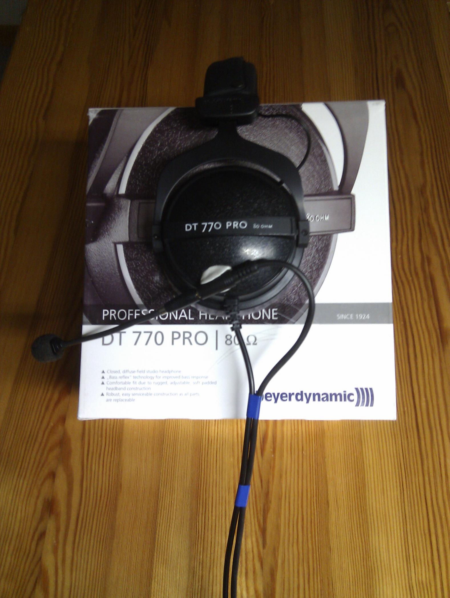

Ich habe jetzt auch mal einen kleinen Patafix-Mod gebaut.
Materialien:
Beyerdynamic DT 770 Pro
Mikro vom Creative Fatal1ty Pro Series Gaming Headset (mein letztes Headset, für den Preis ganz akzeptabel)
3m Klinke-Verlängerungskabel
3 Stückchen Patafix
Klebeband
Die Buchse des Verlängerungskabels habe ich mit dem Patafix an die Muschel geklebt und mit dem Kabel eine Kurve gelegt und es per Klebeband mit dem Kabel des Kopfhörers verbunden, damit die Klebestelle zugentlastet wird.
Hält 1A, wird aber noch durch die starke Patafix-Version ersetzt.
Warum? - Die starke Version ist schwarz^^

Es macht ja auch nicht wirklich Sinn, ein Billig-Headset zu kaufen, nur weil man das komische Mikro haben will^^
Hab das Foto grad noch durch eines im aktuellen Stand ausgetauscht, kannst ja schreiben, dass falls jemand noch zufällig so ein Headset rumliegen hat, das Mikro in meinem Umbau verwendet wurde ;)
