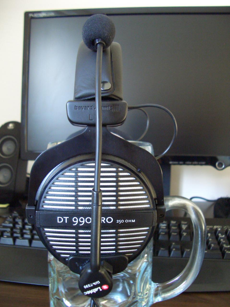

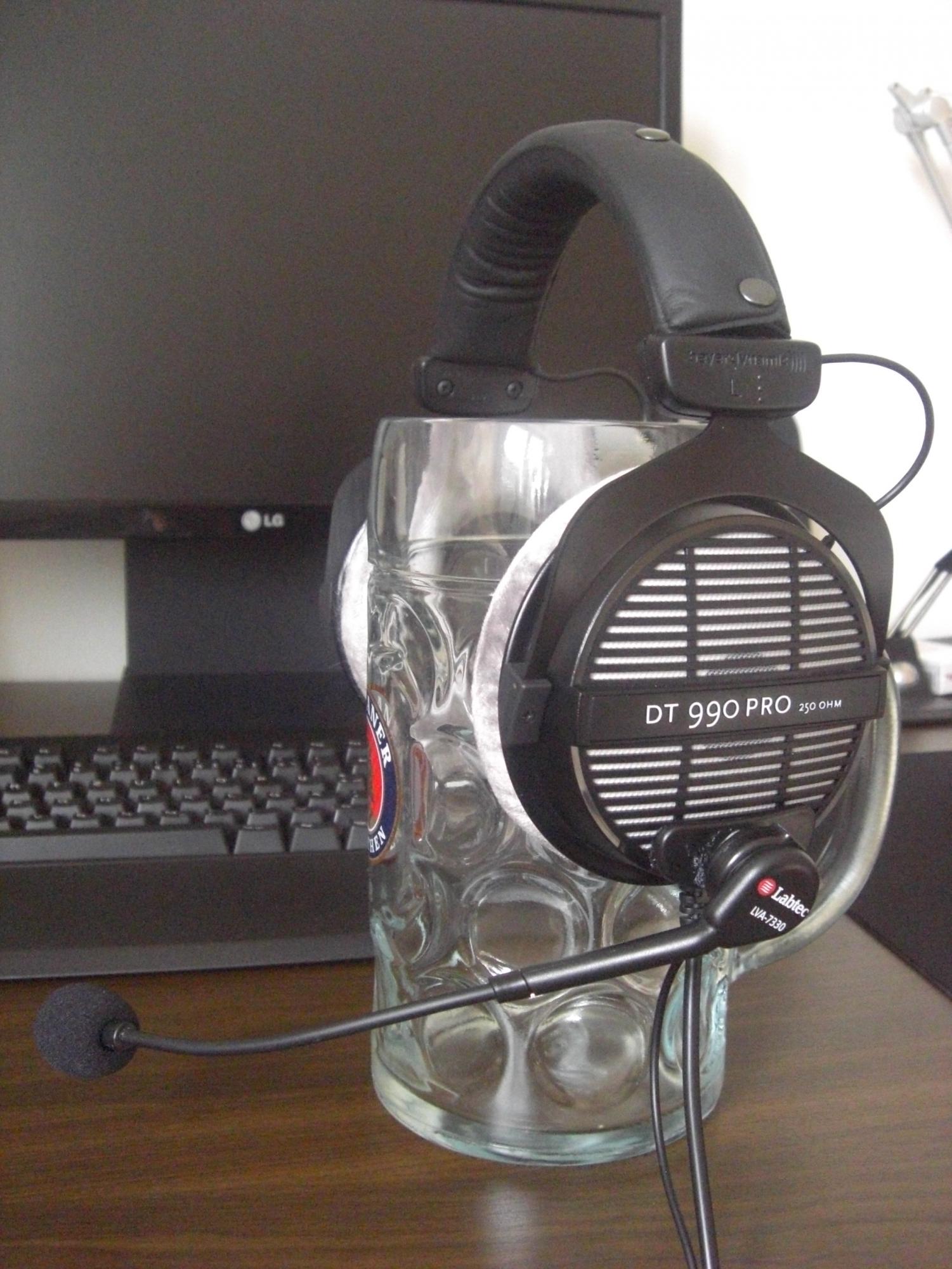

Arbeitsmaterial / Werkzeuge:
- Labtec LVA-7330
- 3M Industie Klett-Klebeband oder ähnliches
- Metall- oder Laubsäge
- Schlüsselfeile Fein
- Schere und/oder Skalpell

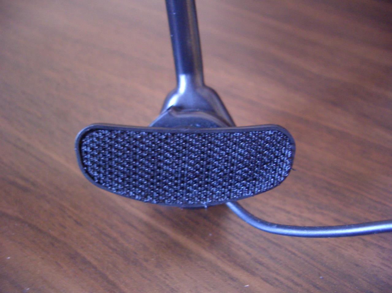

1. Den Kopfbügel oberhalb des Drehgelenks absägen. Danach die Sägestelle mit der Feile ein wenig glätten.
2. Das Moosgummi, was normalerweise beim Gebrauch am Kopf anliegt, abziehen.

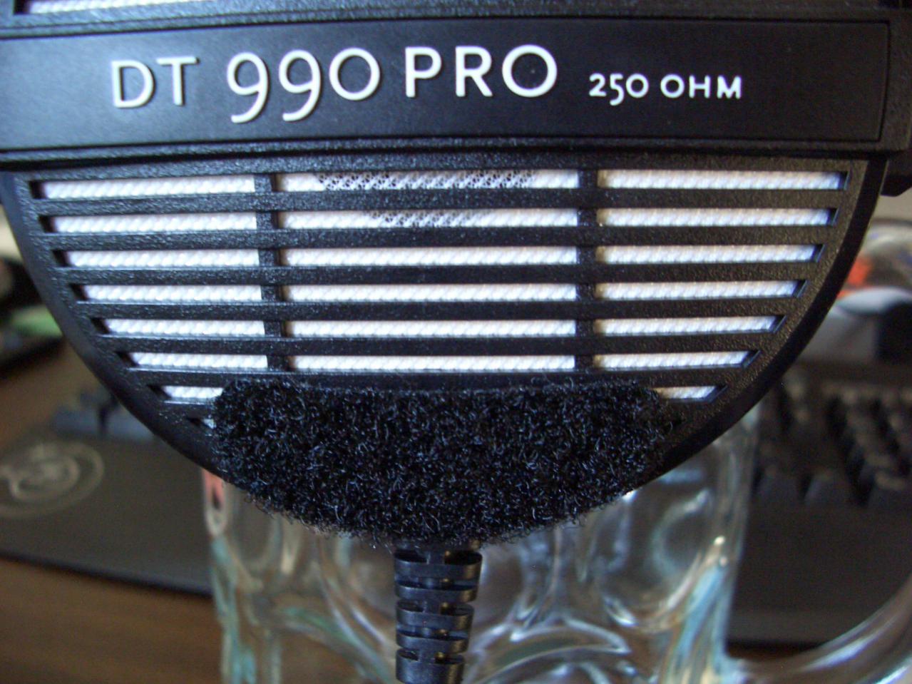

3. Nun kann man den Moosgummi als Schablone zum auschneiden des Klett-Klebebandes verwenden. Hierzu einfach aufkleben und mit der Schere oder dem Skalpell auschneiden.
4. Dann die zuvor ausgeschnittenen Teile an die Stelle wo vorher das Moosgummi saß einkleben. Ich habe die weiche Seite des Klebebandes an der Kopfhörer geklebt, is aber eigentlich egal wie rum.
5. Jetzt einfach das Ganze an die linke Seite des Kopfhörers kleben, und das Kabel einfach mit nem Kabelbinder oder ähnlichem am Kopfhörerkabel befestigen.
6. So und nun hat man nach ca. 10 min Arbeitsaufwand ein HIFI-HEADSET!!!;)
Viel Spass beim Basteln!

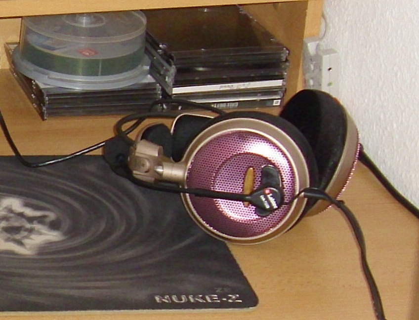

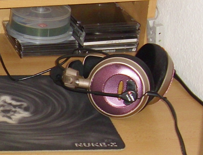

ich habe an meinen audio technica ath-ad700 auch das micro von laptec verbaut. war recht einfach. leider hat das micro mit der zeit ein lappriges gelenk.

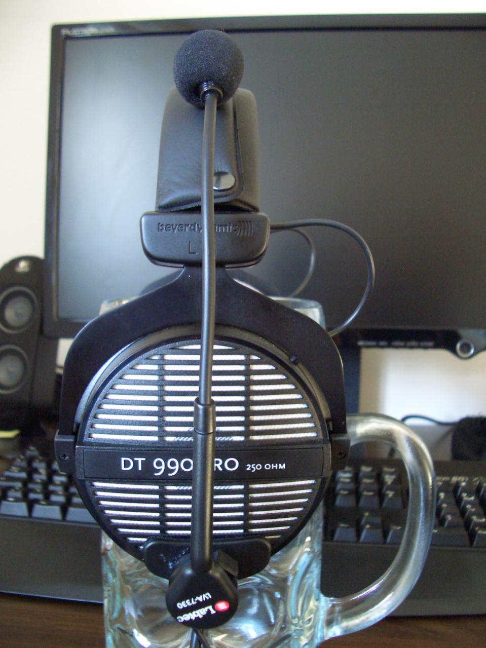

Hier mal ein paar Bilder, wobei ich folgendes heute anders machen würde: Den Schwanenhals kürzer abknipsen, damit der erstens nicht so weit den Bügel hochgeht und zweitens das Mikrofon nicht ganz so viel "Leine" hat. Wobei man das Mikrofon erstklassig ausrichten kann, direkt auf den Mund. Dann stören auch Umgebungsgeräusche nicht, weil man das Mikro dementsprechend unempfindlich einstellen kann
