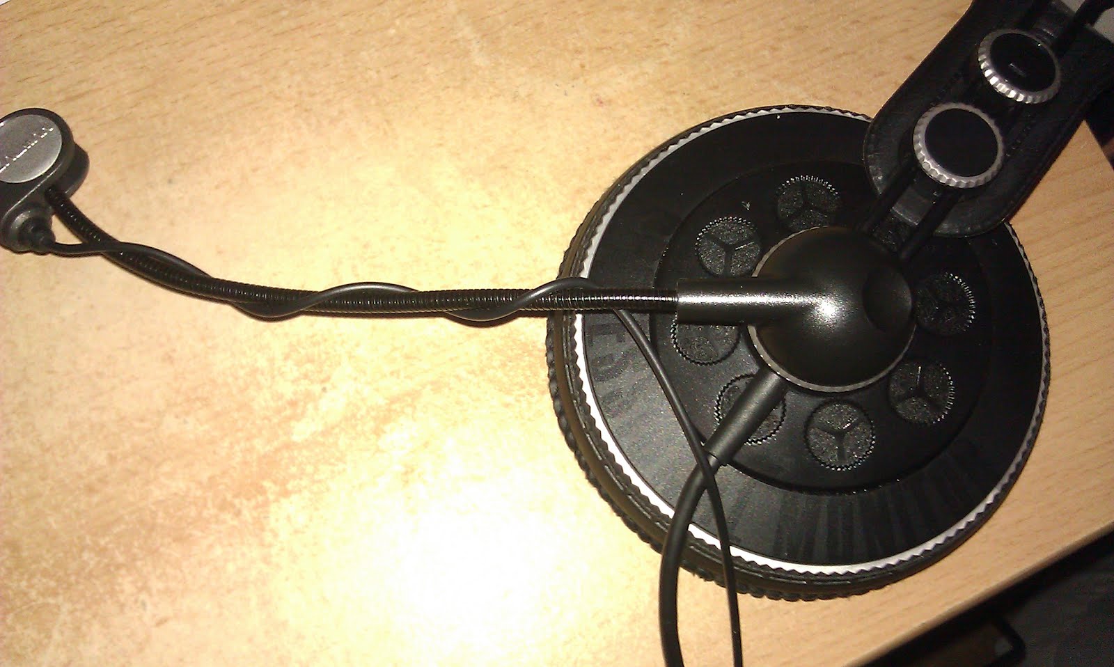

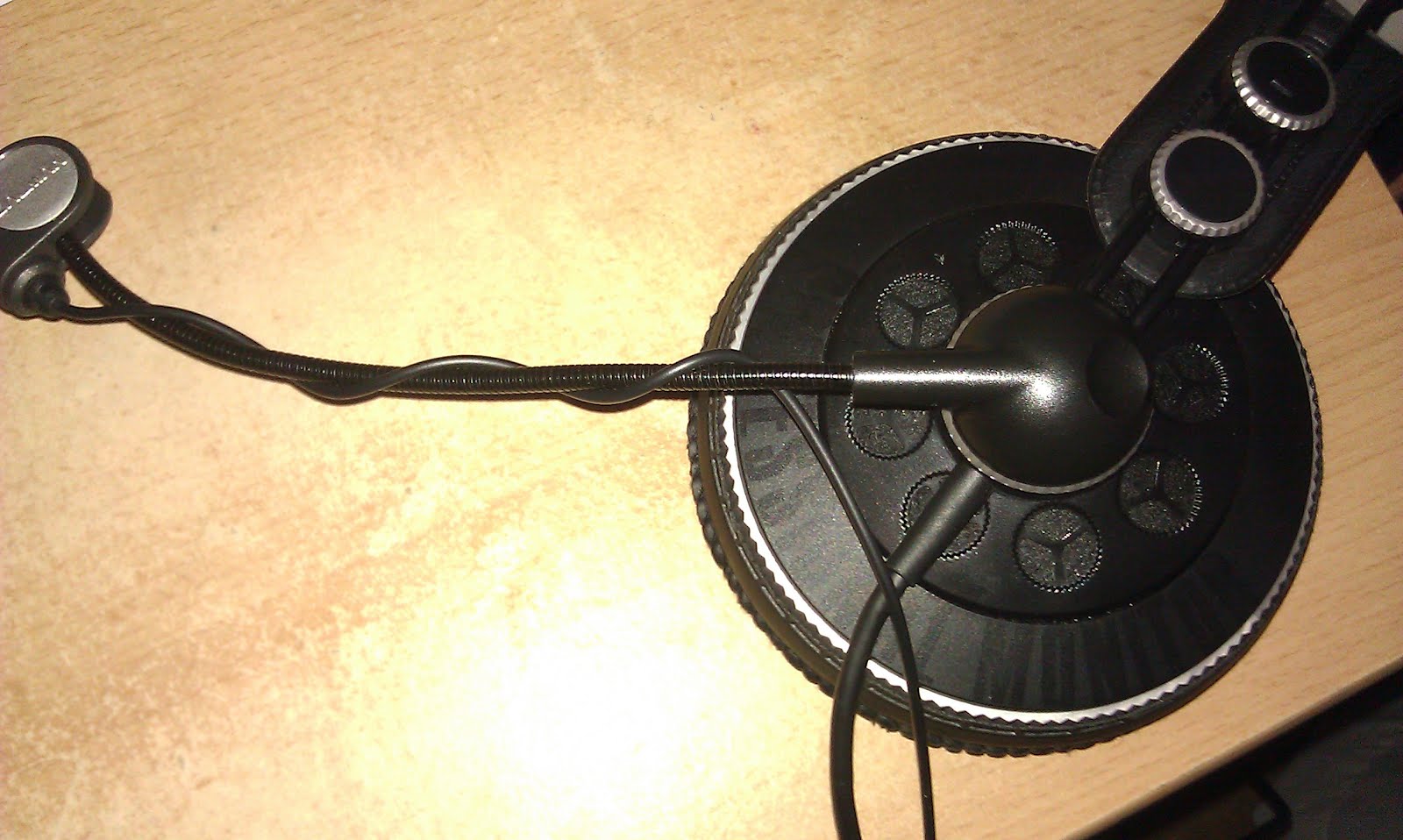

Nachdem ich letztens mein altes Speedlink Medusa 5.1 im Schrank gefunden habe, machte ich mich daran den HD681 zu "modden". Der Microphonarm des Medusa passt hervorragend über die Blende/Blendringe des Superluxx. Wenigstens dazu taugt das Medusa. :evillol:
War nur eine Sache von ca 10 Minuten.
- Zuerst habe ich das Medusa auseinander gebaut, den Mikrophonarm abgeschraubt.
- Nun das Mic und das Gewinde des Mic-Arms (stand über und den Superluxx wollte ich nicht auseinander schrauben) entfernt.
- Anschliessend die Position getestet, markiert und mit guten Kleber (Loctite ;)) geklebt.
- Das Zalman befestigt und mich gefreut.
Resultat:
https://www.computerbase.de/forum/attachments/imag0296-jpg.295642/
Endlich werde ich beim Spielen von anderen Mitspielern wieder verstanden, was vorher bedingt durch den Abstand zw. Mund und Mic nicht unbedingt immer gewährleistet war.

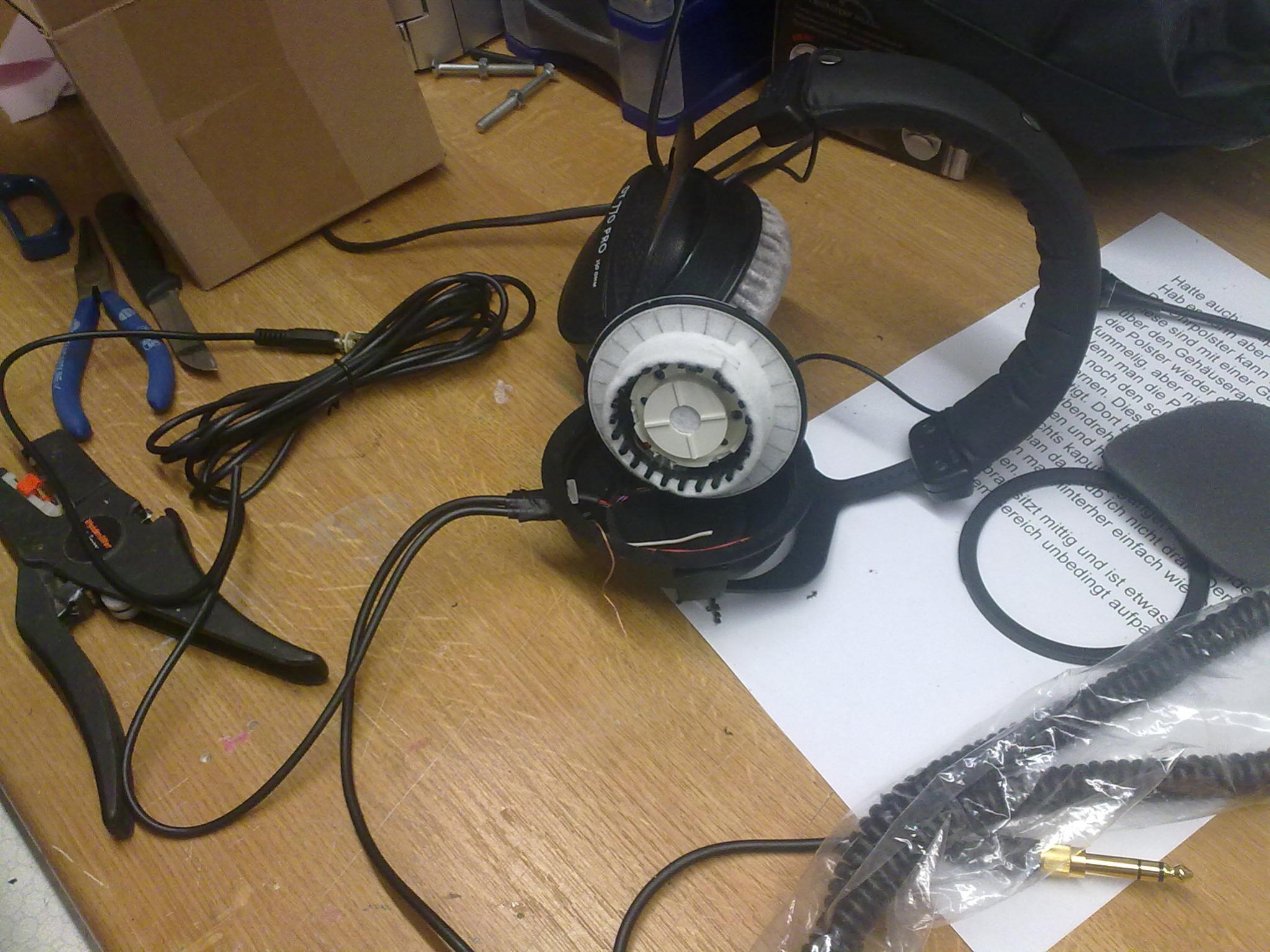

Hallo TurboTsunami, maniked oder alle, die ebenfalls Buchsen im Headset verbaut haben. Halten bei Euch die eingebauten Buchsen fest oder sind die eher instabil. Immerhin hängt z.B. bei maniked das gesamte Kabel dran.
Ich hatte vor das Kabel des HD681 gegen ein 4poliges zu tauschen und den Anschluß am Kopfhörer durch eine 4polige Klinkenbuchse zu ersetzen. Dann hätte man nur ein Kabel. Dann würde ich die Idee aufgreifen und eine Stereoklinkenbuche wie bei TurboTsunami für das Microfon einbauen. Ich habe nur etwas Angst, dass die Buchsen möglicherweise nicht fest genug sitzen.
Alternativ kann man natürlich die 4-polige Buchse nicht in den Kopfhörer direkt einbauen sondern per 10cm Kabel "raushängen lassen". Stell ich mir stabiler vor? Was meint Ihr? Ich würde natürlich auch Fotos posten, sobald alles funktioniert ;)

Was den halt der Buchse im KH angeht: Du musst natürlich aufpassen, dass das Loch nicht zu groß wird, damit die Buchse fest sitzt. Im zweifel kannst du dir auch eine kleine Kante aus Lot dranlöten, die dann passgenau HINTER der Plastikkante des Gehäuses sitzt. Das hält bombenfest.
Ohh sorry für die späte Antwort. Irgendwie hab ich deinen Post nicht mitbekommen :(
Ich weiß, dass der 681 keinen eigenen Anschluß hat, daher würde ich den gerne selber einbauen (wie manikend in Post #63). Ich finde das sieht schick aus und man kann je nach Bedarf unterschiedlich lange Kabel anschließen. z.B. TV (lang), PC (mittel), mp3-Player (kurz). Es gibt ja auch genügend 4-polige "fertige" Kabel auf dem Markt.
@TurboTsunami: Kannst du mir sagen, wie du genau das Mic und das Lautsprecherkabel verlötet hast? Das Mic und die Lautsprecher sind ja jeweils Stereo also 3-polig.
Etwa so?
Kabel Pol 1: L von Lautsprecher
Kabel Pol 2: R von Lautsprecher
Kabel Pol 3: Spitze (Signal) und Ring (Spannung) von Mic gemeinsam
Kabel Pol 4: GND von Lautsprecher und Mic gemeinsam

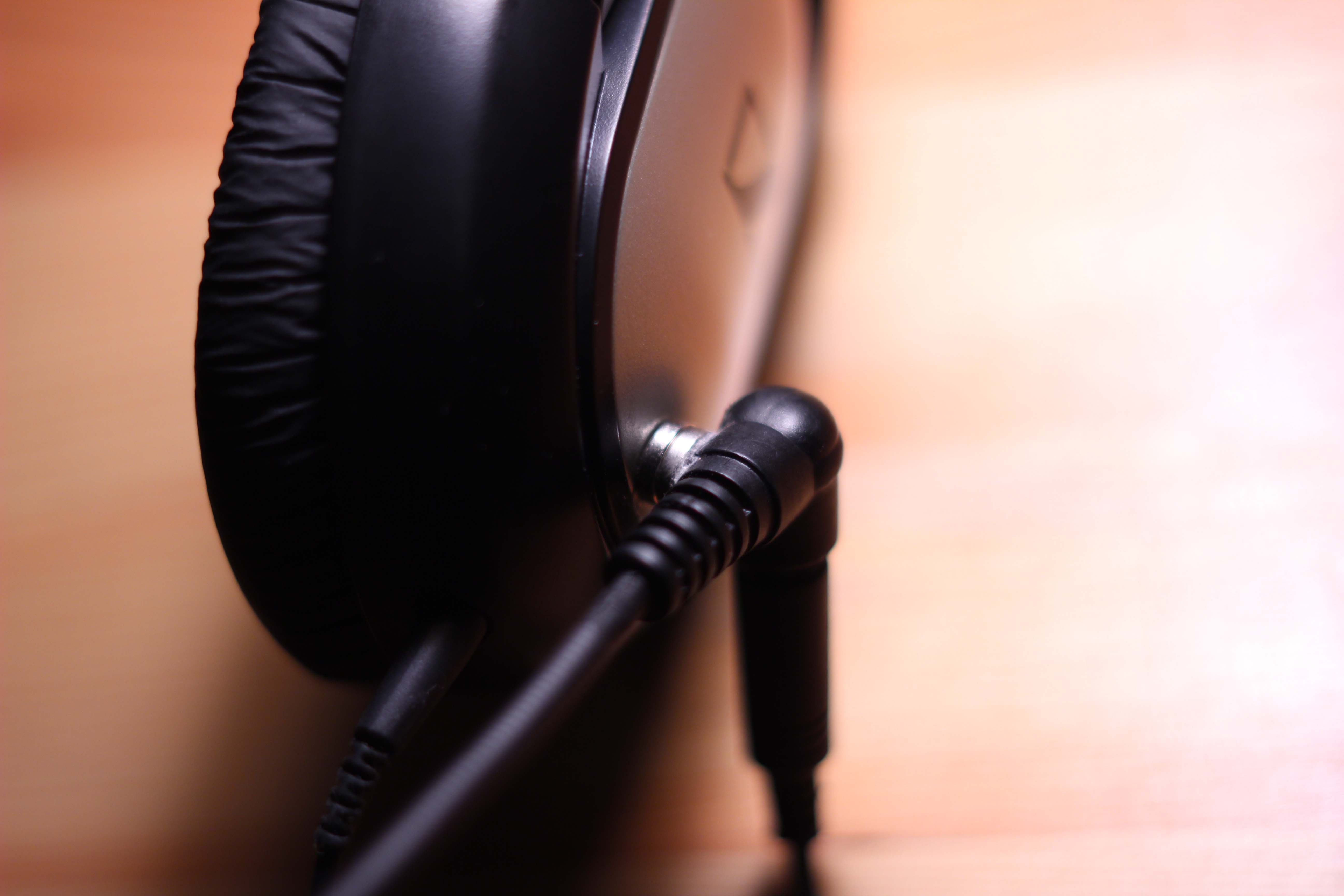

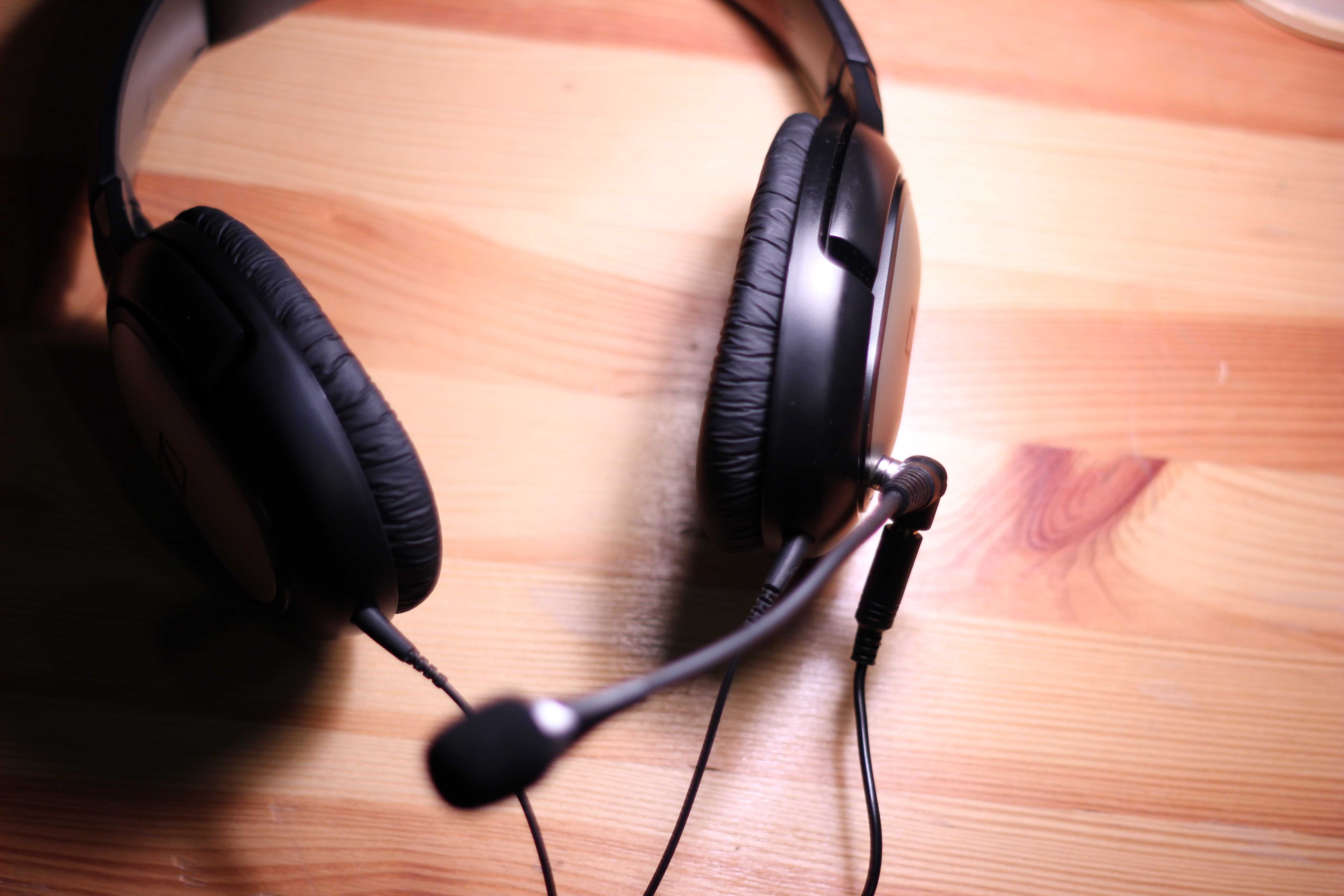

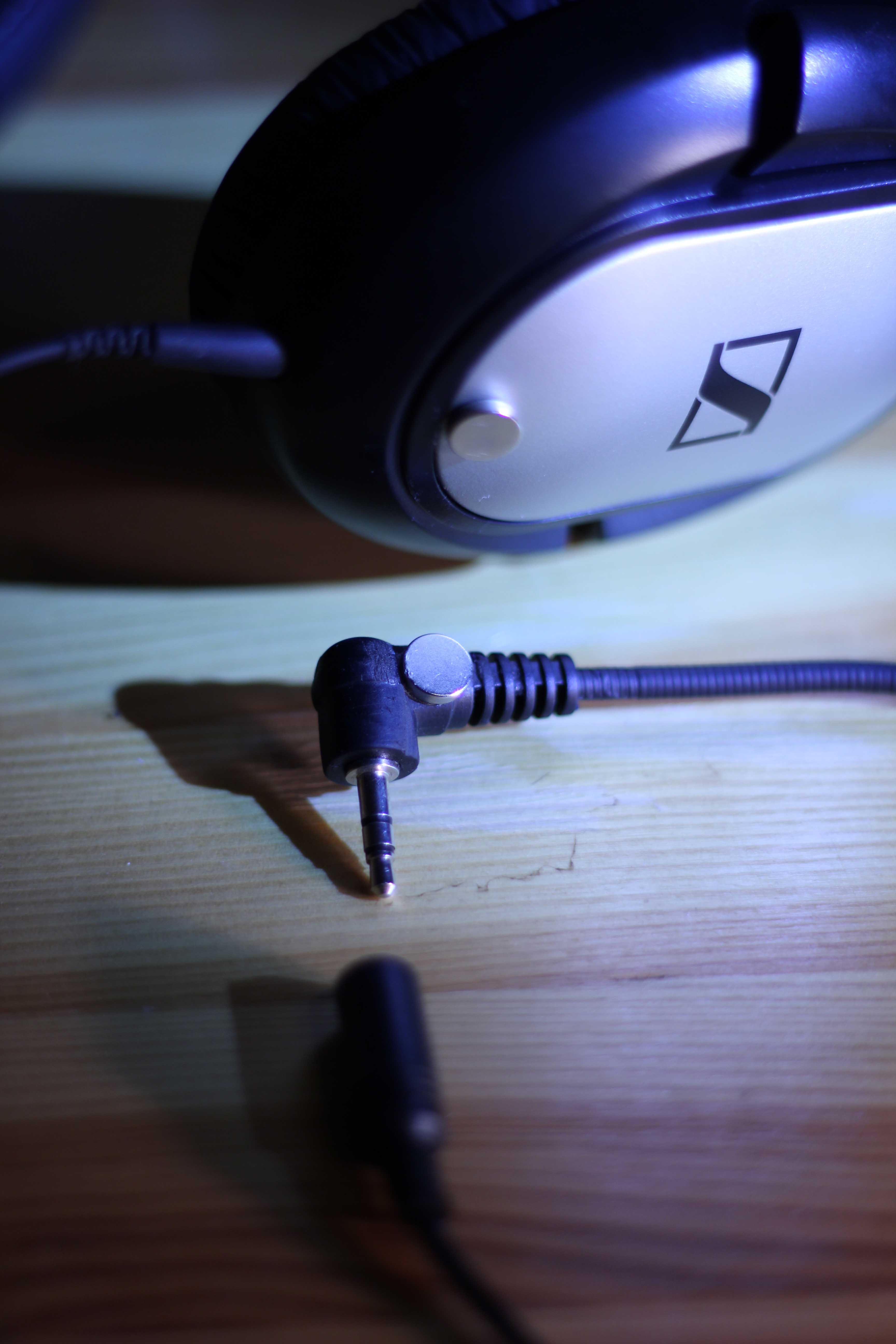

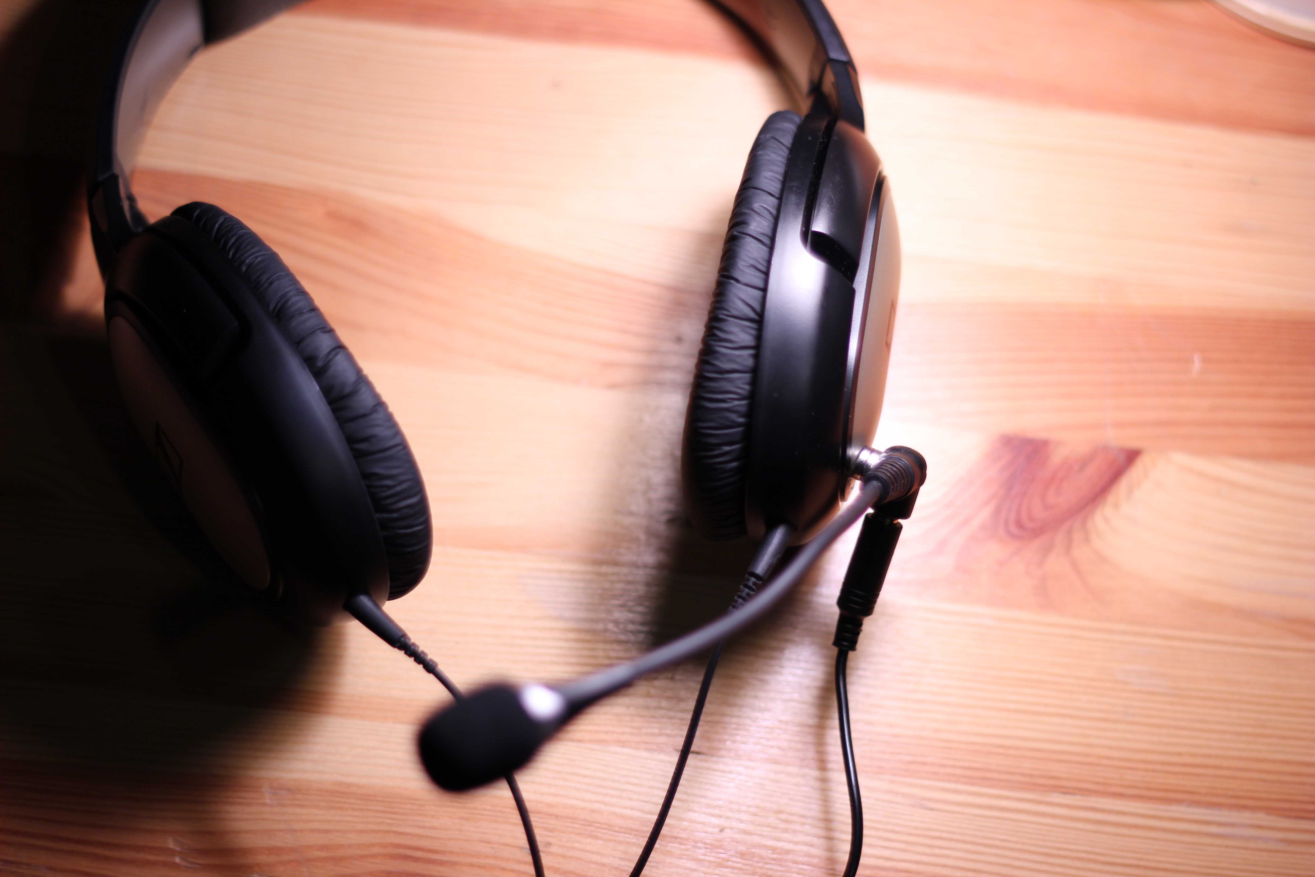

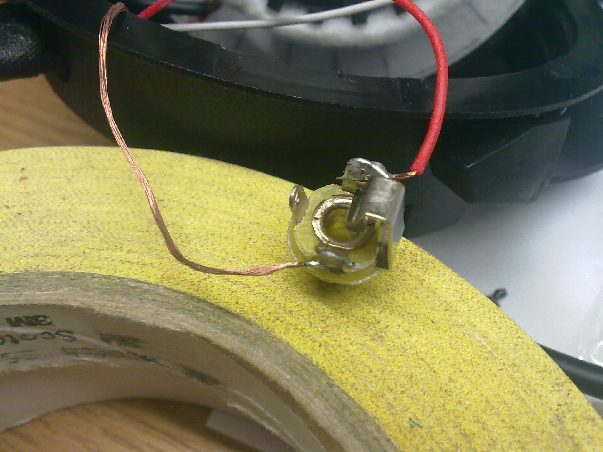

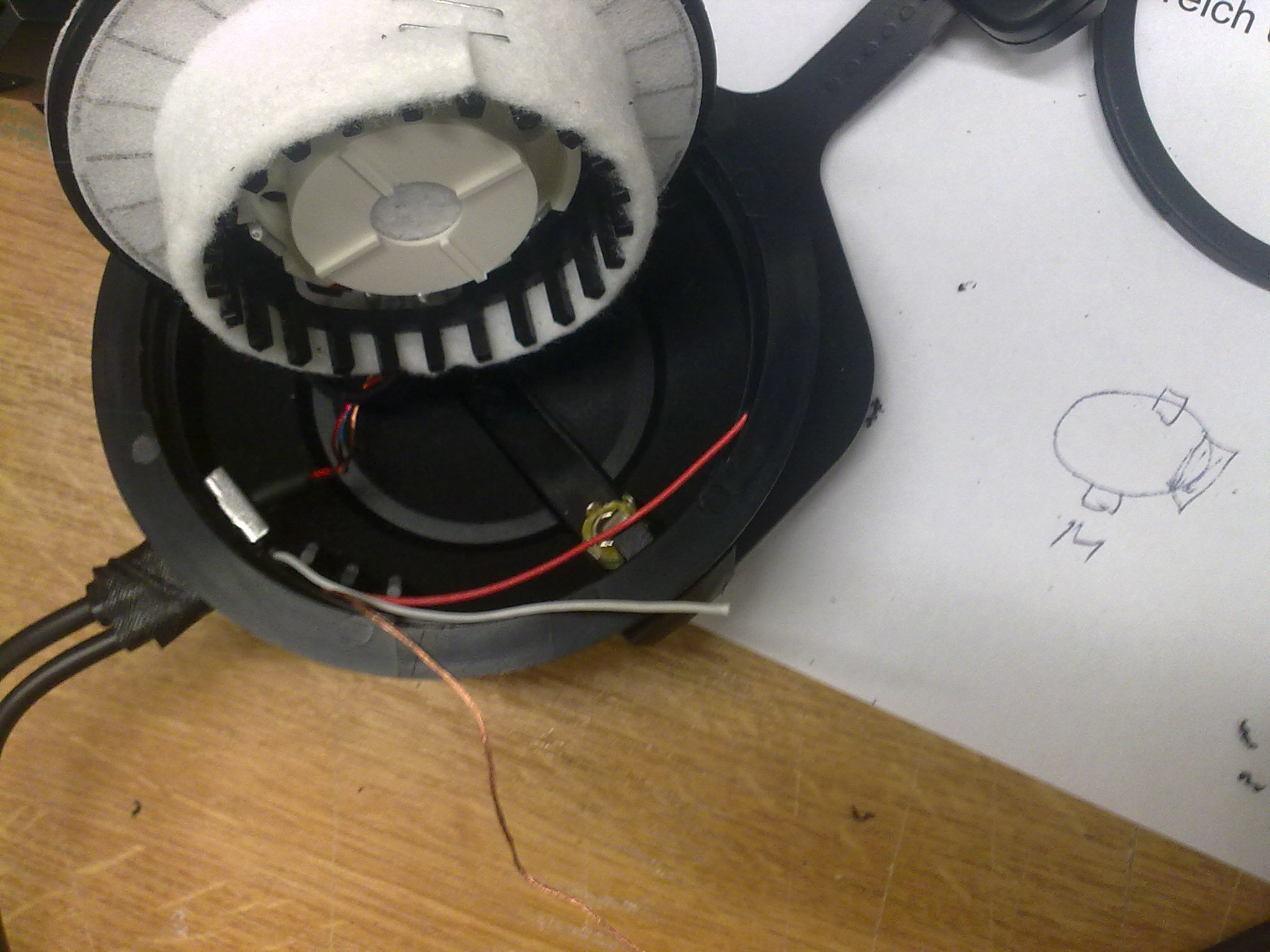

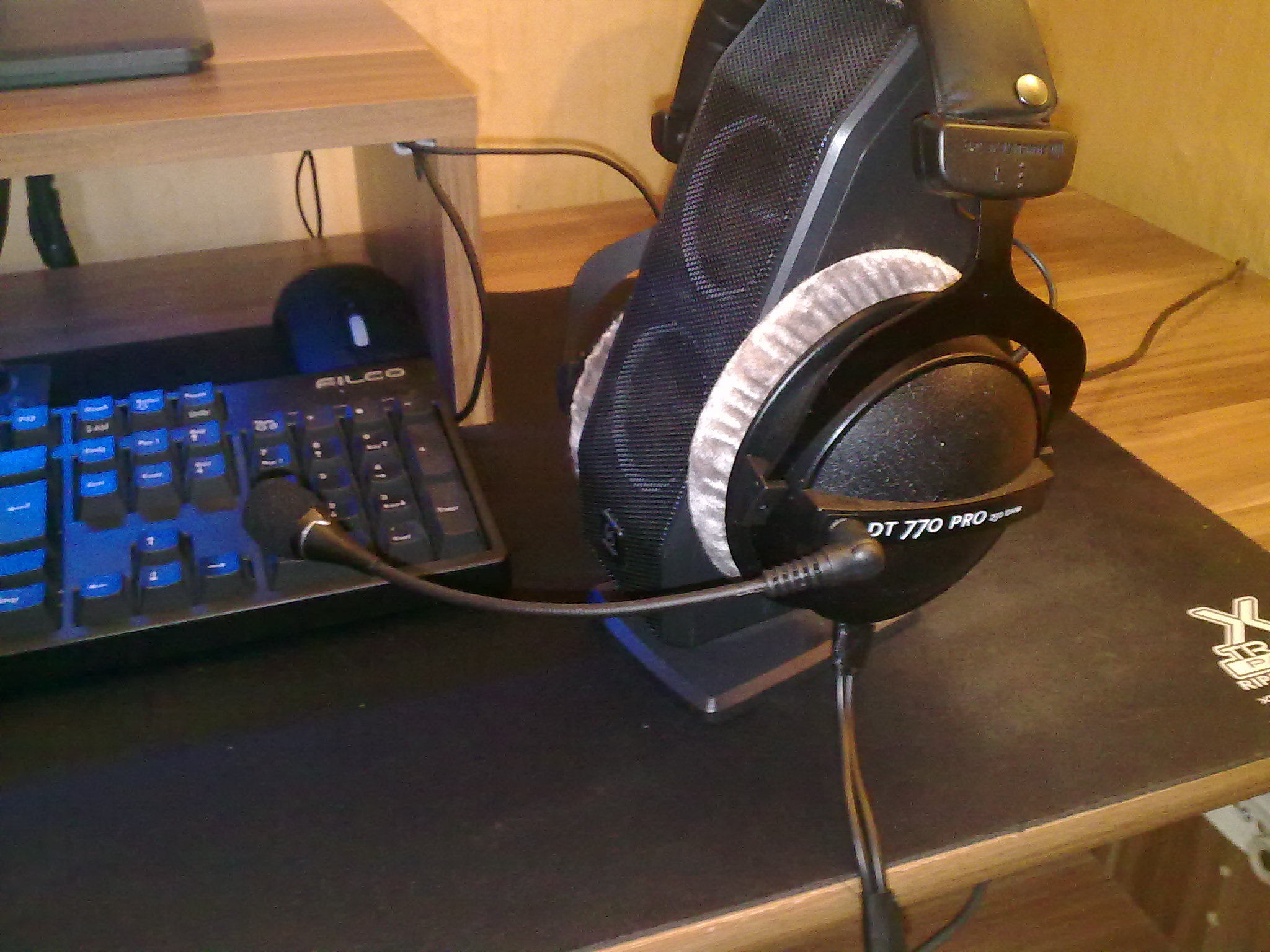

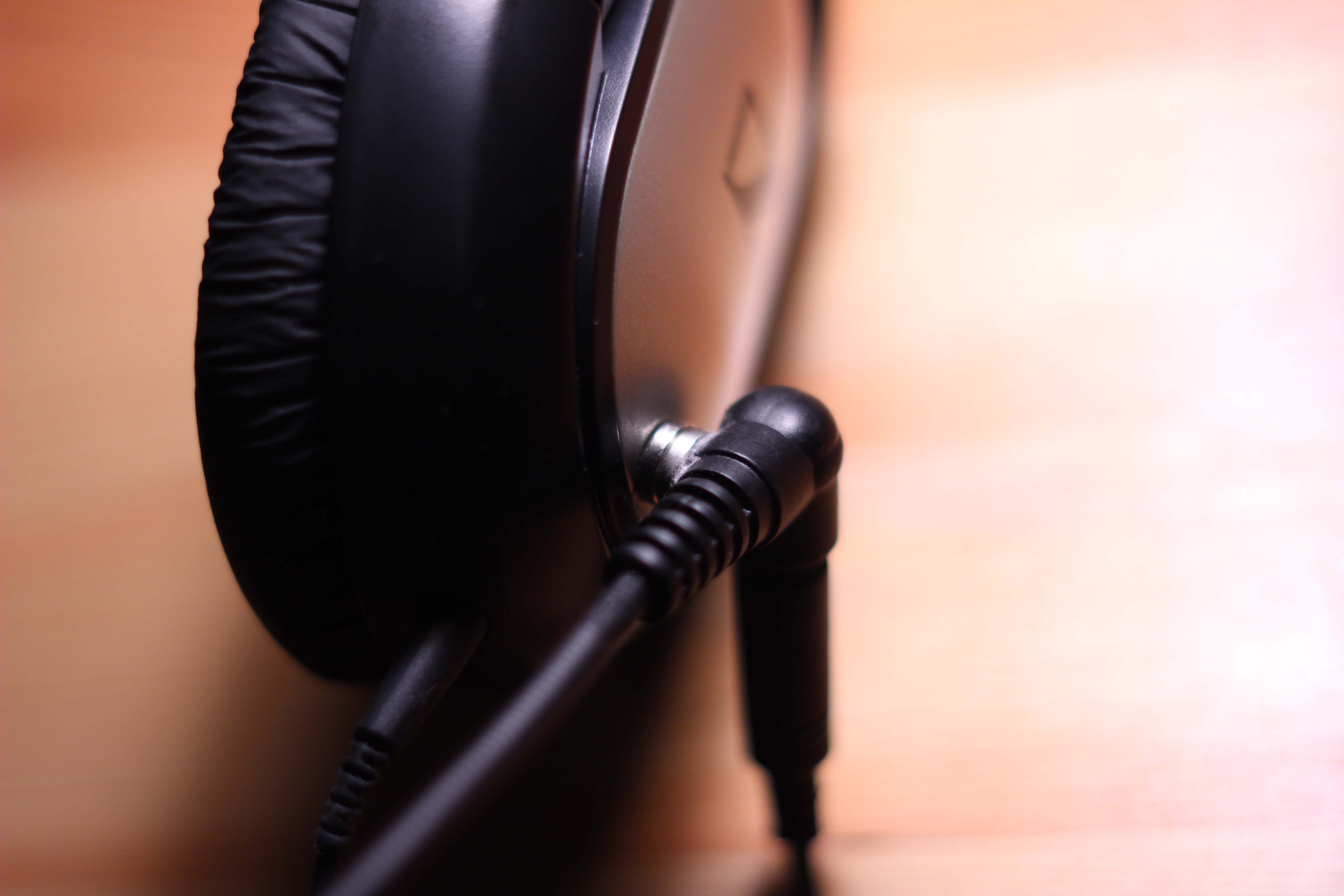

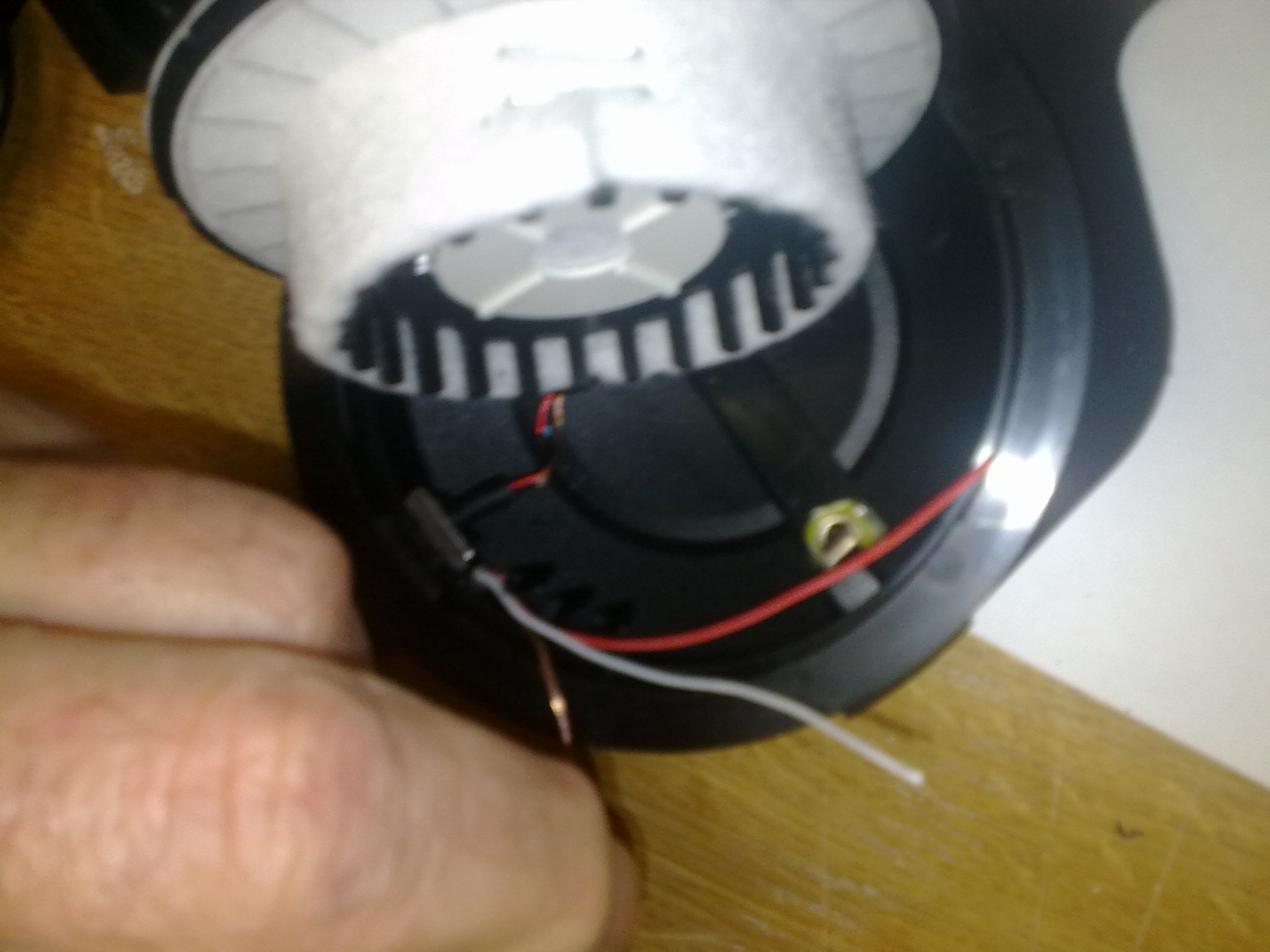

Hallo zusammen.
Ich möchte kurz mal meine Variante eines Headsetmods vorstellen.
Genervt vom schlechten Sound und Tragekomfort meines Headsets, abgeschreckt von den hohen Preisen für gute Headsets und inspiriert von Mods wie hier habe ich meinen eigenen Headsetmod gebastelt. Der Mod ist supersimpel, preisgünstig und trotzdem elegant und praktisch.
Basis ist ein Sennheiser HD201, P/L ist hier echt gut.
Dazu kommt ein Mikrofon mit Schwanenhals und ein Verlängerungskabel für den Klinkenstecker
Das Mikrofon wird einfach mit zwei NeodymMagneten an den Kopfhörer befestigt.
Ein Magnet an den KH, den anderen an das Mikro. Die Flächen vorher ein bisschen angerauht bzw eben gefeilt, hält der Magnet super mit Sekundenkleber.

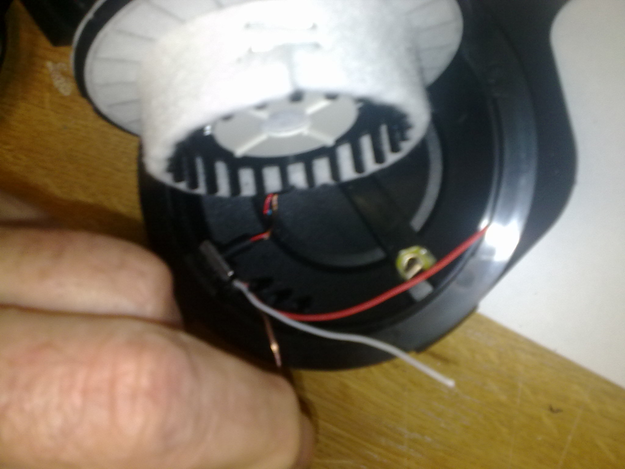

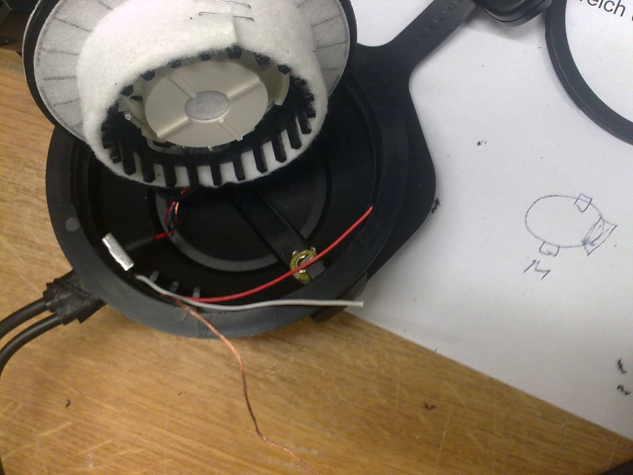

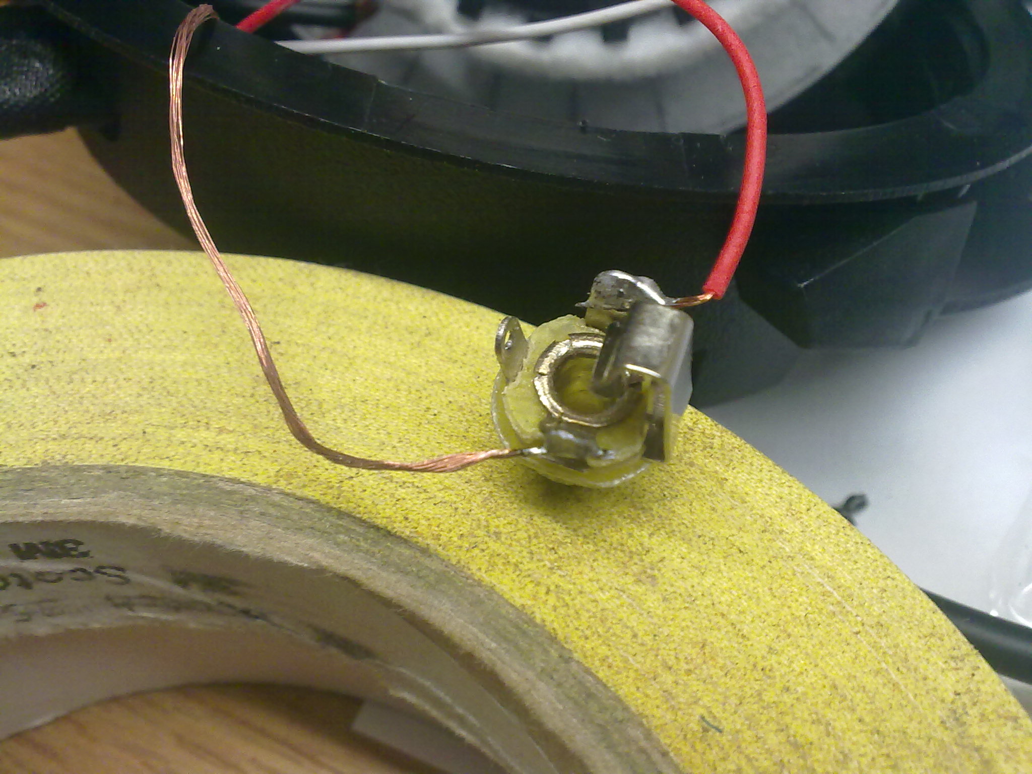

Mats:
http://www.amazon.de/Hama-00057152-Notebook-VoIP-Mikrofon/dp/B000EW5338/ref=sr_1_2?ie=UTF8&qid=1354978138&sr=8-2
http://www.amazon.de/Klinkenbuchse-Klinkeneinbaubuchse-TS-36-profitec%C2%AE/dp/B000NZII5G/ref=sr_1_1?ie=UTF8&qid=1355326317&sr=8-1
http://www.amazon.de/InLine-Klinke-Kabel-5mm-Stereo/dp/B000L1322G/ref=sr_1_3?s=ce-de&ie=UTF8&qid=1355326719&sr=1-3
Lötkolben
1-2 Stunden Aufwand je nach Geschick.
Naja, was soll ich groß erklären, die Bilder zeigen ja was ich gemacht habe =)
Wollte das Mic erst genau mittig setzen, aber die Buchse passt nur in diese Vertiefungen vor oder hinter dem Schriftzug.

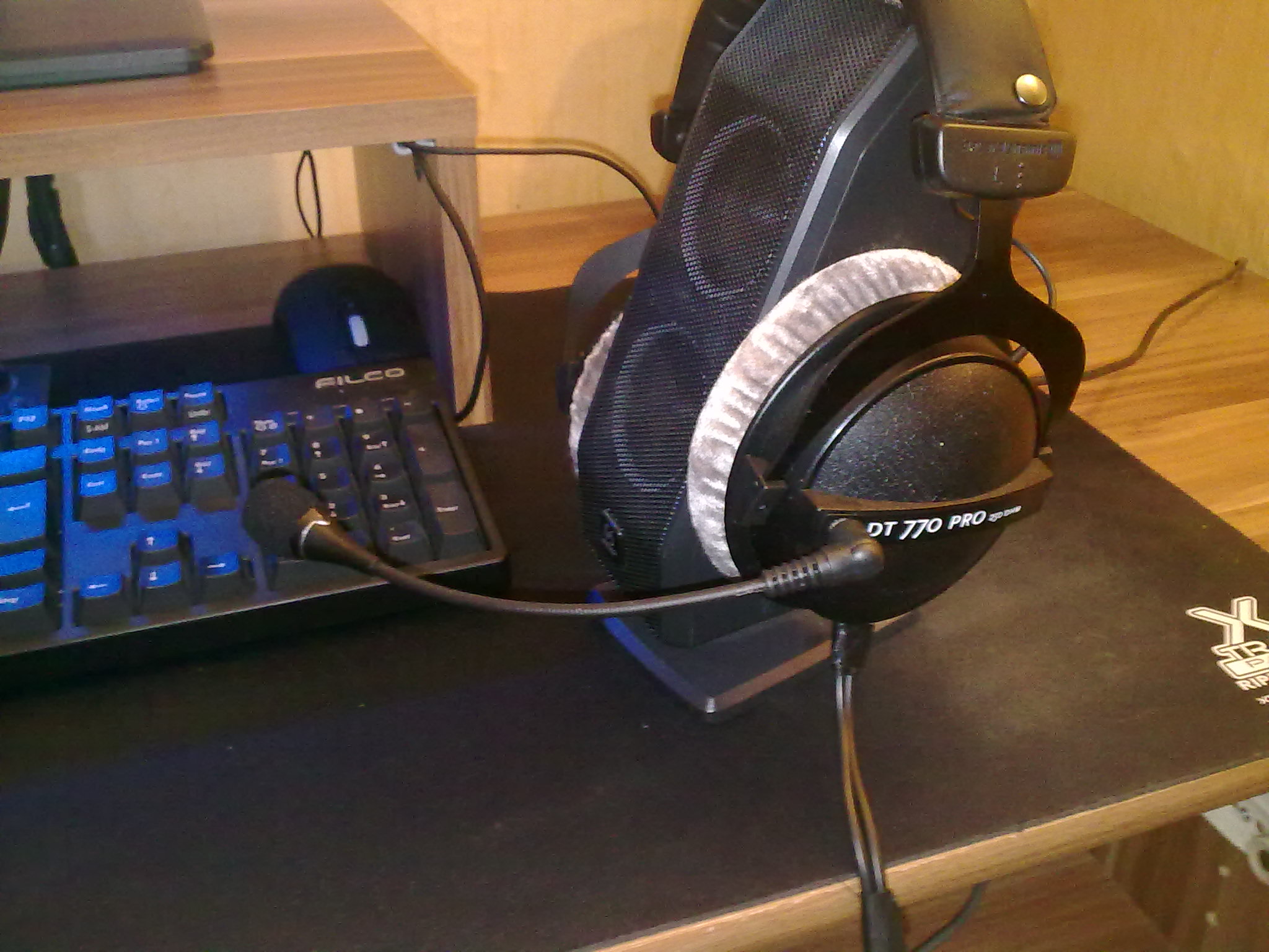

Habe noch bei Beyerdynamic dieses Kabel bestellt
http://www.beyerdynamic.de/shop/hah/ersatzteile/anschlusskabel-dt-770m.html
damit ich nicht immer im Treibermenü die Lautstärke regeln muss, sondern "Hardwareseitig" regeln kann.
Wenn das dran ist werde ich beide Kabel noch schön zusammen schwarz/textil sleeven.
Und Voila: Headset ohne Frankenstein-Charme ;)
