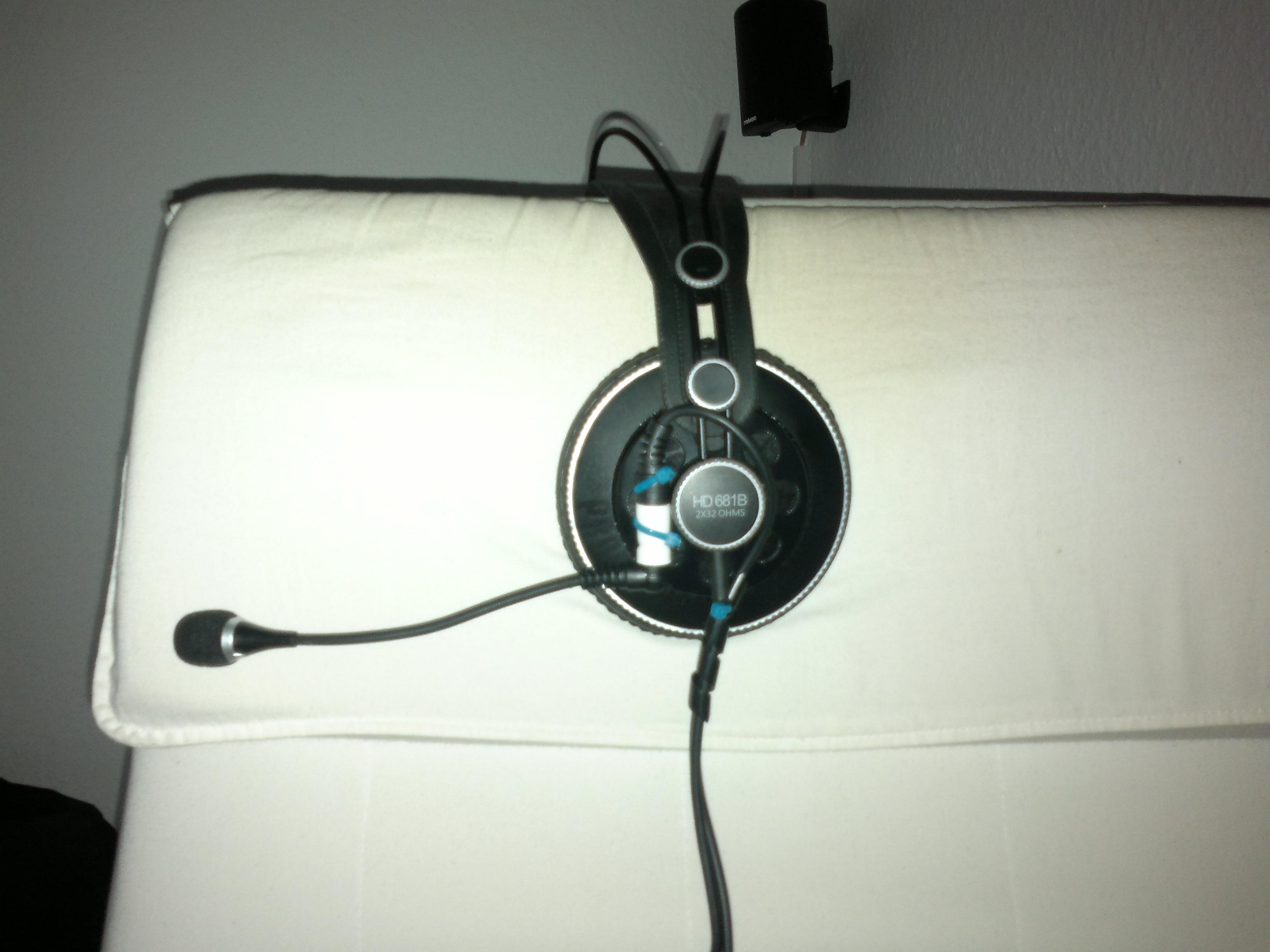

hallo zusammen,
da ich auch dringend ein neues "headset" benötige, dachte ich mir, wieso nicht selbst bauen... ^^
anfangen wollte ich da mit den Superlux HD-681 B
für´s erste, so mein plan, wird das mic über (meisten Teile noch vorhanden)
2,5m 3,5mm klinke/klinke m/m Leitung +
3,5-mm Klinke Kupplung Adapter 90° abgewinkelt +
Doppelkupplung 2x Buchse Verbinder Weiblich F/F (die lassen sich , denke mal, sehr gut an den Bügeln, oder gar in den Löchern der Muschel?) mit nen paar Kabelbindern befestigen) +
Hama Notebook Mikrofon ( oder etwas ähnliches), das werd ich erst sehen wenn ich die KH vor mir habe.
denke mal so eine ähnliche Lösung lässt sich aber mit sehr vielen KH realisieren (zu sehen in den geposteten Mods hier),
wenn man eine "schnell aufzubauende und schnell entfernbare Lösung sucht.
die richtige Mod werde ich verschieben, bis ich wieder Zugriff auf das benötigte Werkzeug + Material habe (werde denke mal eine der 3,5mm Klinke-Lösungen verwenden, heißt m/m im KH-Case, da werde ich mir aber noch nen paar andere Varianten anschauen/einfallen lassen). Leider grade wenig Zeit für den Umbau...
provisorisch werden KH+MIC-Leitung über ?Kabelbinder, Spiralschlauch, Schrumpfschlauch? befestigt(mal sehn). Da ich aber vorhabe, das ganze "fest einzubauen", fehlen mir ein paar Anregungen was das "Kabelmanagement" angeht. Y-Schrumpfkappen finde ich bestimmt irgendwo in der passenden Größe, was die "Sleeves?" angeht besteht bei mir noch weitestgehend Verwirrung... die hier geposteten stimmen so rein gar nicht mit meinem P/L-Verhältnis überein. Ich kenne die dinger von der Arbeit (da allerdings in rel. steifer Plastik-Audführung (gibts da was gibts da was einigermaßen Günstig/bewegliches)) und da sind die wesentlich günstiger. evtl hat jm einen guten Händler?
es gibt echt super Lösungen hier, nur habe ich noch niemand gesehen, wie er seine Leitungen "permanent" zusammen bekommt (mit ansprechender Optik)
vll. gibts ja noch nen paar Anregungen - würde mich freuen :D
P.S. beim erhalt des KH werde ich auch mein Umbau hier rein stellen

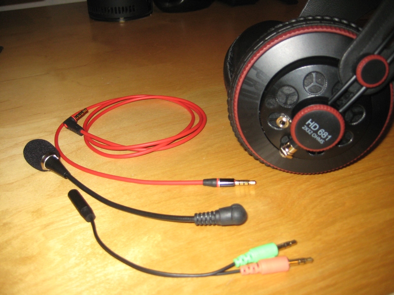

chris_2401 schrieb:
ich hab mal nen ganz einfachen Superlux 681 Mod gemacht.
kein kleben, kein schrauben, kein löten:
Superlux 681B (ca 20 EUR),
dazu noch die Velourpolster vom AKG 240 (17EUR), die passen beim Superlux und machen es ne ganze ecke bequemer.
und als Mikrofon ein billig ebay Headset für nichtmal 2 EUR http://www.ebay.de/itm/3-5mm-Stereo-Ear-Hook-Clip-Headphone-Headset-Microphone-for-PC-Computer-Laptop-/180925764506?pt=US_Computer_Microphones&hash=item2a2004139a
img_1776-jpg.293184
hab einfach den Ohrenclip und den kleinen Lautsprecher wie als verankerung am headset benutzt, funktioniert bisher echt gut.
Mikrofon ist so etwas näher am Mund und Soundtechnisch hat sich keiner meiner Mitspieler im Skype über schlechte Tonqualität beschwert (hatte vorher die Roccat Kave).
*Mein Held*
Danke für diesen perfekten Mod. Habe das selbe Mikro hier in DE bestellt (klick mich) und genau so angeklemmt. Fazit: Perfekt. Das Mikro geht zwar nicht komplett an den Mund vor, doch der Abstand reicht voll kommen, damit mich jeder ohne Störgeräusche versteht und das Mikro nicht am Mund stört. Dazu braucht man es nur einhaken und an der Soundkarte einstecken, das wars.
Also unkompliziert (arbeitszeit von 2 Minuten), sehr günstig und gute Qualität.

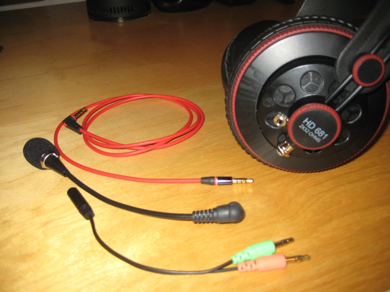

ich wollte auch nit kleben oder löcher bohren, ich hab einfach ein hama mikro und ein klinken kabel genommen. der weisse schrumpfschlauch fixiert die verbindung etwas da die buchse nit genug spannung hat um das mikro bei heftigeren bewegungen am drehen zu hindern. wenn ich noch einen passenden clip finde werde ich die kabelbinder dadurch ersetzen.
