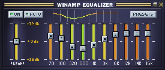

Schieb bei einem Equalizer mal alle Regler in die Mitte. Das ist neutral. Als Gegenbeispiel eines, bei dem die Tiefen und Höhen betont und die Mitten abgeschwächt sind:

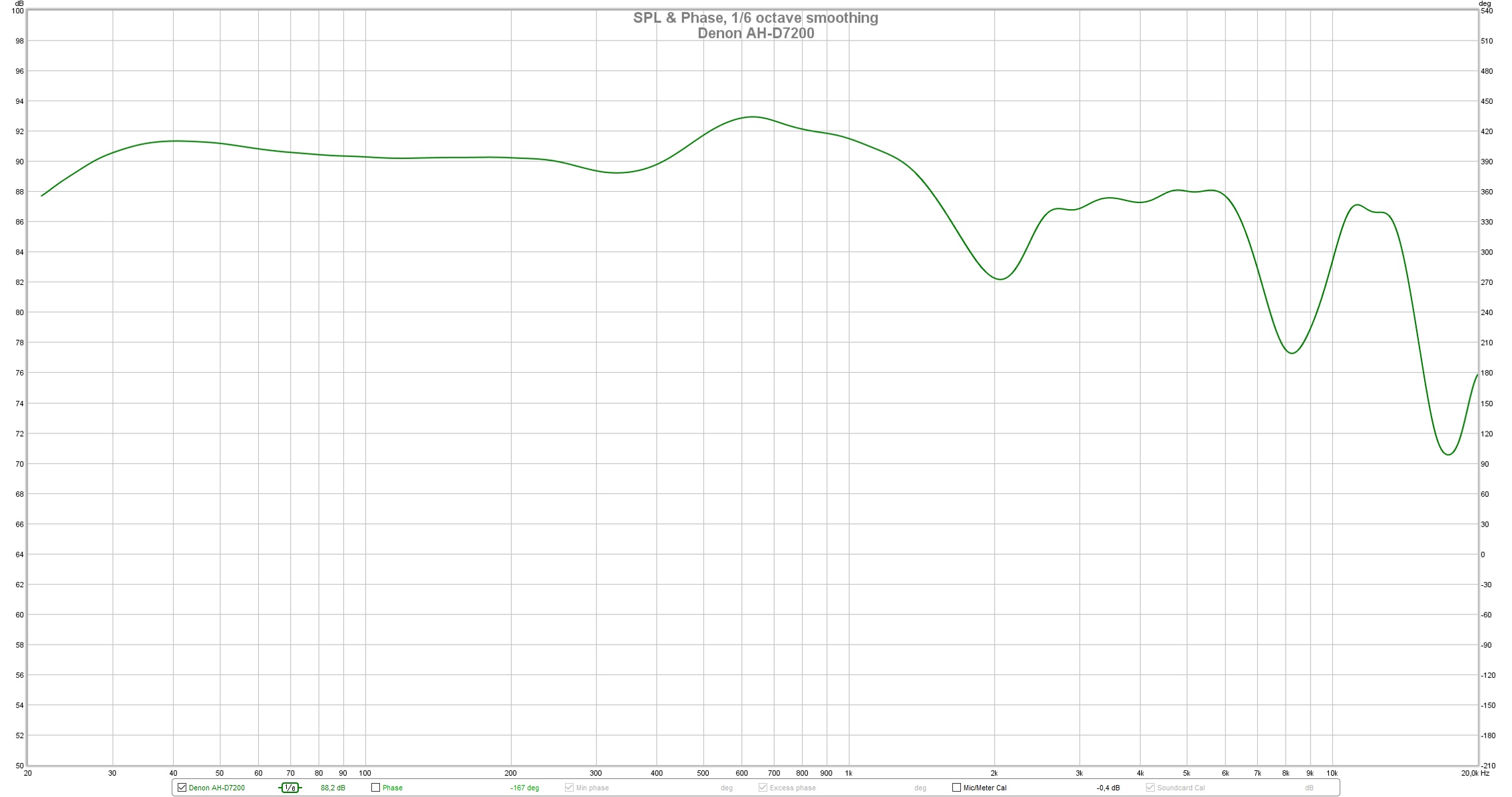

Beliebt ist aber auch die sogenannte House Curve, also eine leichte Tieftonbetonung und einen zu den Höhen hin leicht abfallender Frequenzgang, wovon ich ein großer Fan bin, weil es meiner Meinung nach etwas dynamischer klingt. Hier zum besseren Verständnis mal eine Frequenzgangmessung meiner Denon AH-D7200:
In gewissen Ansätzen entspricht das der House Curve und gefällt mir wiederum klanglich besser als ein rein neutraler, analytischer Kopfhörer. Diese sind, wie der Name schon verrät, dazu da um Musik zu analysieren. Am Ende ist es wie immer eine Frage des persönlichen Geschmacks, des Budgets und des eigenen Anspruchs.

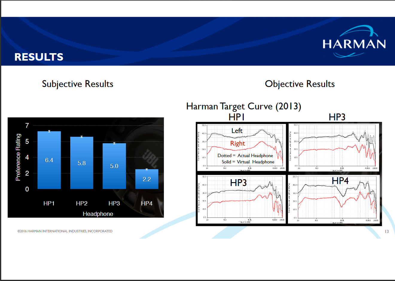

Die meisten empfinden das als neutral und NICHT linear.
http://www.juloaudio.sk/Umiestnenie_reprosustav/History of Harman Target Curve.pdf

O-Saft-Killer schrieb:Die meisten empfinden das als neutral und NICHT linear.
Ist auch eine Frage der Hörgewohnheiten und des Alters.
Wie man in dem Link sieht (S.16/17), sinkt sowohl mit dem Alter als auch mit der Hörerfahrung der Wunsch nach mehr Bass.
Bei den Höhen sieht es ähnlich aus, wenn man die Gruppe 56+ mal ausnimmt, weil dort das Gehör dann im Hochton schwächer wird.
Die Gründe dafür sind vielfältig.
In der Jugend neigen viele Hörer dazu, dass es krachen und dröhnen muss, der eigentliche Klang ist zweitrangig.
Hat man dann mal Musik auf anderem Hörniveau kennengelernt und das Ohr sich daran gewöhnt, ändert sich der Geschmack. Man achtet mehr auf Details als auf überzogene Bässe. Oft ändert sich damit auch der Musikgeschmack (klassische Instrumentierung wie z.B. Jazz, Klassik, Rock o.ä.), was die Hörerfahrung weiter fördert.
Hinzu kommt die Frage der Lautstärke. Bei leiseren Tönen tut sich unser Gehör nunmal etwas schwerer, Bässe und Höhen wahrzunehmen. Deshalb heben wir sie bei leisem Hören mehr an als bei hohem Pegel. Dafür hat man früher den Loudness-Schalter an praktisch jeder Stereo-Anlage gehabt, der das "Unvermögen" unseres Gehörs ausgleichen sollte.
Das Problem vieler kommerzieller Produkte ist die notwendige "Massenkompatibilität". D.H. ein Produkt wird primär dafür entwickelt, dass es möglichst vielen Leuten gefällt, statt für seinen Einsatzzweck den optimalen Nutzen zu erfüllen. Das fängt z.B. bei Convenience-Food an, welches oft mit Zucker und Geschmacksverstärkern vollgestopft wird, statt uns sinnvoll zu ernähren. Genauso werden HiFi- und Mutimedia-Produkte speziell "gesoundet" (z.B. Bose, Logitech etc.), statt die Musik so darzustellen, wie der Künstler sie aufgenommen und gedacht hat.
Die Schwierigkeit dabei ist, dass wir uns so an das eigentlich falsche Geschmacks- oder Hör-Erlebnis gewöhnen und das eigentlich "Richtige" als falsch ansehen. So wissen manche Kinder gar nicht mehr, wie Erdbeeren wirklich schmecken, weil sie nur aus Baumrinde gewonnenes Erdbeeraroma auf (Fake-)Vanille-Eis kennen. Und viele unbedarfte Hörer denken tatsächlich, der 2kg-Sub eines Logitech 2.1-Sets hätte fetten Bass.
Empfundene Neutralität im Klang hat bei Kopfhörern also immer etwas mit den eigenen Vorerfahrungen und der Abhörlautstärke zu tun! Wer leise hört, dem würde ich also sogar bewusst zu einem (messtechnisch) bassbetonteren Modell raten.
