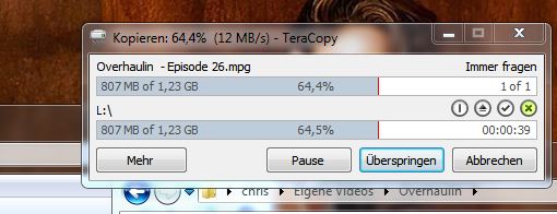

Habe jetzt mal TeraCopy ausprobiert. Da tritt der Fehler nicht mehr auf, aber: schaut Euch mal das Bild an. Die Geschwindigkeit - 12 mb/sec - ist nun wirklich nicht so doll. Da kann man eigentlich bei USB 2 bleiben. Oder habe ich da irgendwas beim Einstellen vielleicht übersehen?
Habe eben mal den Support von SanDisk angeschrieben. Mal sehen ob die Jungs eine Lösung haben. Wenn ich was von denen höre melde ich mich hier wieder.
Du kannst davon ausgehen, dass das die reale Transferrate ist, die erreicht wird. Die Anzeige des Windows Explorers ist da sehr ungenau.

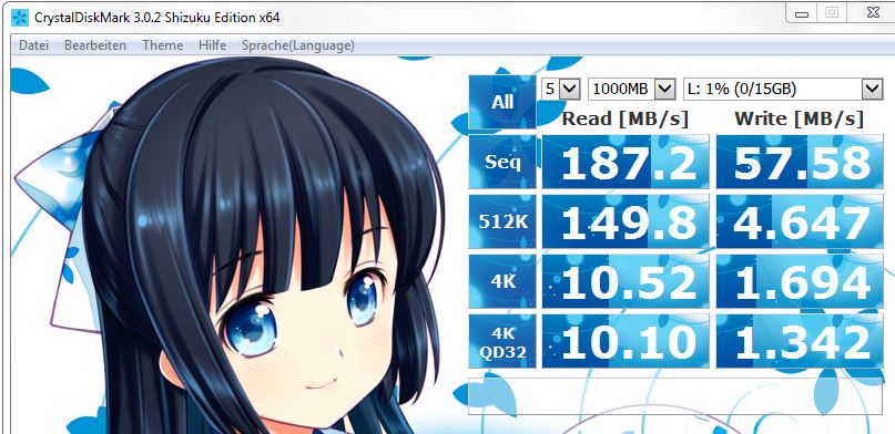

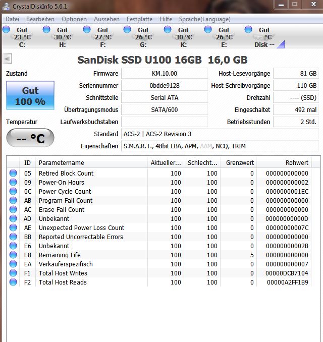

Um das näher einzugrenzen bzw. zu bestätigen, lade dir mal Crystal Disk Mark herunter und teste damit den USB-Stick. Du könntest dir die Smart-Werte des Sticks auch mal mit Crystal Disk Info ansehen. Möglicherweise ist der Stick nicht mehr ganz gesund.

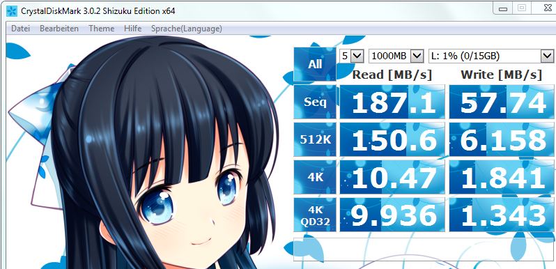

Bei diesen beiden Bildern ist die Ursache jetzt wohl eindeutig:
edit: CrystalDiskInfo.JPG
...und die Ursache für was soll hier eindeutig sein?
In diesen Screenshots sehe ich nämlich einen 100% einwandfreien Sandisk Cruzer Extreme Stick, während du weiter oben beim Kopieren einer großen Datei nur 12MB/s bekommen hast.
Eine große Datei entspricht dem CDI Test "Seq", der hier lesend 187 MB/s und schreibend 57 MB/s anzeigt - also völlig in Ordnung für die 16GB Variante des Sticks, würde ich sagen.

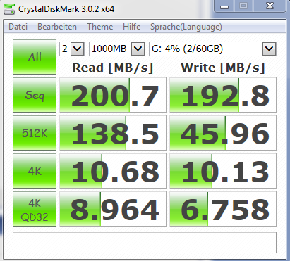

Ich habe gerade zufällig einen Cruzer Extreme mit 64GB hier rumliegen, also kurz getestet:
cdi-png.362069
Die Unterschiede in der Schreibgeschwindigkeit kommen daher, dass beim 64GB Stick mehr Chips vorhanden sind, die gleichzeitig beschrieben werden können, das ist normal.
Also ich würde behaupten, dein 16GB Cruzer Extreme hat normale CDM-Testwerte.
Damit ist aber immer noch nicht geklärt, warum in der Realität eine große Datei mit nur 12MB/s kopiert wird.
