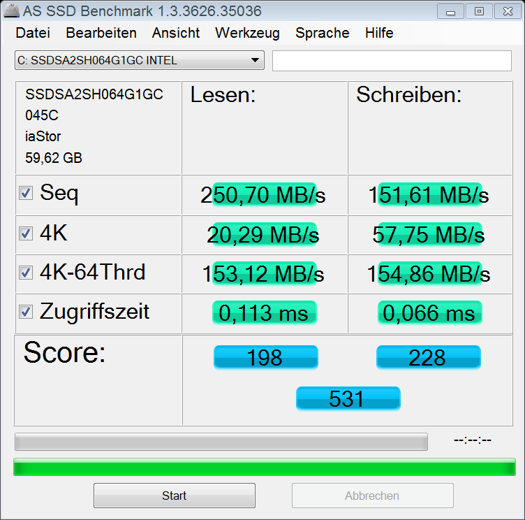

@Mummi74,
so ich habe es jetzt endlich geschafft...die X25-E mittels HDDErase V3.3 zu löschen. Ging wirklich nur an einem PC mit Intel-Chipsatz.
Aber wirklich etwas gebracht hat es nicht...nur die Zugriffszeiten sind messbar weniger geworden. Alle anderen Messwerte sind unverändert. Aber sehe selbst.
ATTO-Benchmark:
vorher
nachher @ HDDErase
CrystalDiskBenchmark:
vorher
nachher @ HDDErase
AS SSD-Benchmark:
vorher
nachher @ HDDErase
Ich glaube ich kann dieses umständlichen Prozedere vergessen. Den die erbrachte Mehrleistung blieb bei mir aus. Es wird wohl der iON-Chipsatz von nVidia sein der die X25-E teilweise wohl aus bremst. Von daher kann man dieses löschen mittels HDDErase nur denjenigen ans Herz legen welche Ihre SSD an einem Intel-Controller betreiben. Wo es vielleicht auch spürbar ist. Die betohnung liegt auf "vielleicht"

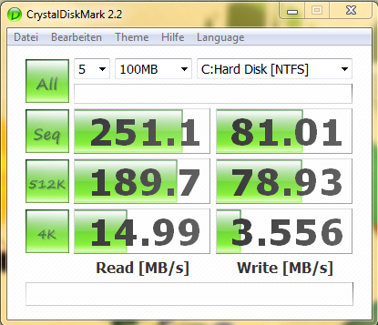

Ich habe eine Intel X25-M G2. Allerdings liegen bei mir die CrystalDiskMark-Werte bei 252MB/s (sequentielles Lesen) und 84MB/s (sequentielles Schreiben) im AHCI-Modus. Die Write-Werte müssten doch höher sein (ca. 100MB/s) nach dem Firmwareupdate 02HD, oder nicht?
Hab die SSD an einem Gigabyte GA-P55A-UD4 angeschlossen. Auch manuelles trimmen mit der Intel Toolbox hab ich schon probiert, ohne Erfolg. Die sequentielle Schreibrate kommt nie über 85MB/s hinaus.
Woran kann das liegen? Hilft es womöglich, wenn ich die Festplatte im IDE-Modus betreibe?

Die von Intel angegebenen 100MB/s betreffen nur die G2-Modell ab 160GB. Bei den kleineren Versionen bleibt die Schreibrate bei den üblichen 80MB/s.

Hm...ja eigentlich müßtest Du auf die 100MB/s kommen. Aber vielleicht hat Intel das auch wieder aus der Firmware raus genommen in der 02HD. Aber woran es jetzt liegt kann ich so auch nicht Dir sagen.
fipsi1
- Juli 2005
- 507
DrAgOnBaLlOnE schrieb:Hm...ja eigentlich müßtest Du auf die 100MB/s kommen. Aber vielleicht hat Intel das auch wieder aus der Firmware raus genommen in der 02HD. Aber woran es jetzt liegt kann ich so auch nicht Dir sagen.
glaub ich nicht das das intel rausgenommen hat.
hab schon genug sreenchot gesehen um die 100MB/s bei den 160Gb platten
bei den 80gb postville wäre es normal um die 80-85MB/s
