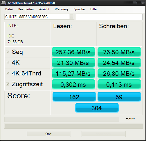

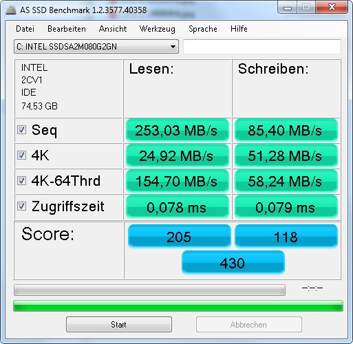

Ich hab mal ein mit der alten und mit der neuen Firmware gemacht, bei der neue natürlich nach dem Trimmen. ;)
Die SSD ist laut Benchmark wieder genauso schnell wie frisch ausgepackt. :)
Windows XP SP3 im AHCI Mode.
Bei mir kam beim Flashen im AHCI Mode eine Fehlermeldung, da stand ich sollte es im Legacy IDE Mode nochmal probieren. Als ich den Vorgang im Legacy IDE Mode wiederholte war die neue Firmware allerdings schon drauf, also nicht wundern. :)
