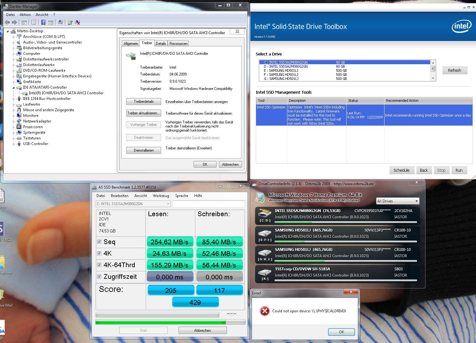

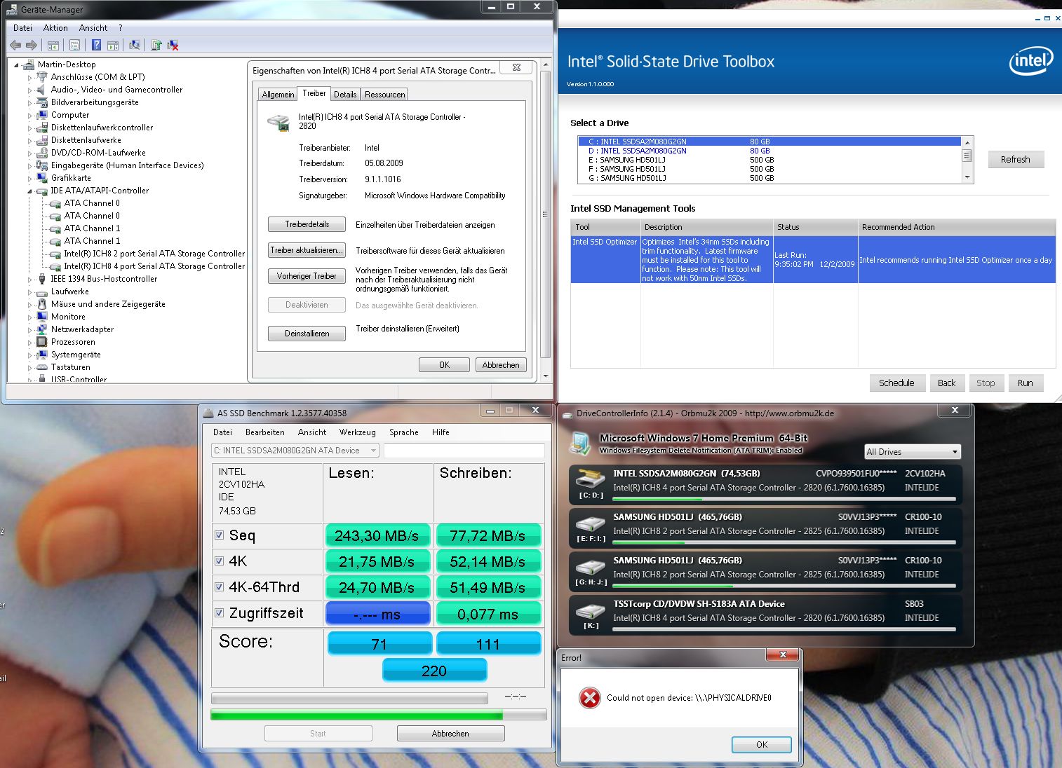

So, habe jetzt mal - aus eigenem Interesse - AHCI (mit Intel Matrix Storage Manager V8.9.0.1023) und IDE Modus (Intel Chipsatztreiber 9.1.1.1016) auf meiner X-25M G2 80GB SSD mit 02HA Firmware getestet.
IDE-Ergebnis:
- enorm langsamer lt. AS SSD Benchmark (220 Punkte)
- PHYSICALDEVICE 0 Error tritt beim Zugriffszeit-Lesen Benchmark auf (EDIT: Nach nochmaligem Bench ohne geöffneter Intel SSD Toolbox & DriveControllerInfo trat der Fehler nicht mehr auf!)
- TRIM ist aktiv und lässt sich auch jederzeit ausführen
AHCI-Ergebnis:
- wesentlich schneller als IDE lt. AS SSD Benchmark (429 Punkte - massiver Unterschied vor allem bei 4K-64Thrd. Bench)
Also meine Entscheidung ist gefallen - bei mir bleibt AHCI aktiviert. Wer übrigens im IDE-Modus Windows installiert hat und im nachheinein auf AHCI umstellen möchte, wird beim Windows-Boot mit einem Bluescreen & Reboot begrüßt. Wer das umgehen möchte, findet im Anhang (AHCI_Trick.rar) die Lösung.
Vielleicht hilft's dem ein- oder anderen hier...
