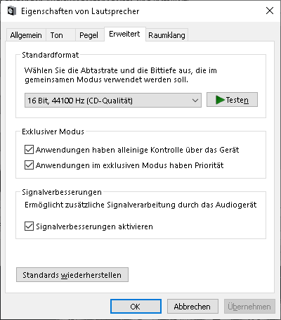

Geh mal in die Eigenschaften deines Wiedergabegerätes und mach nen Screenshot von dem Reiter erweitert.

Als ersten Schritt würde ich dir aber empfehlen, in den Eigenschaften von Lautsprecher das Häkchen bei "Signalverbesserungen aktivieren" raus zu nehmen.
Dann testen.
Nur wenn das nichts bringt, zusätzlich das Häkchen bei "Anwendungen haben die alleinige Kontrolle.." raus nehmen.
Testen.
Wenn auch das nichts bringt, das Häkchen wieder setzen, dafür "Anwendungen im exklusiven Modus haben Priorität" raus nehmen.
Testen.
