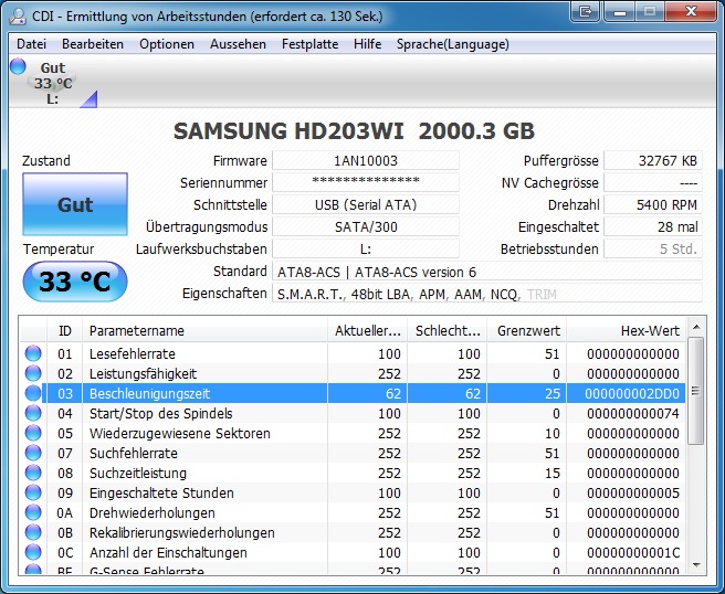

Lies mal mit CrystalDiskInfo die SMART Daten deiner Festplatte(n) aus und poste sie hier.
EDIT: Ich sehe gerade, dass du reichlich SSDs im RAID 0 hast. Da kann natürlich jede einzelne schon problematisch sein.
Mit Crystal Disk Info kann ich nur die Daten von einer 2 TB Samsung HDD auslesen?! Oder muss ich dazu noch etwas einstellen?
Sys in den Urzustand gebracht Standarttakt wiederhergestellt?
Auch ohne Übertaktung treten die Probleme auf.
MfG
/edit: Die Angezeigte Festplatte ist übrigens eine externe. Keine der internen wird erkannt.
MfG
Das ist natürlich ungünstig. Dann muss man mal nach einer Möglichkeit schauen an die SMART Daten von deinen RAID Geräten zu kommen.
Benutzt du den onboard S-ATA Controller vom ICH10R dafür?
Laut Lavalys kommt man dann so nicht ran, weil die Treiber die Anfragen nicht an die Geräte weiterleiten.
Das einfachste wäre RAID zu deaktivieren, sodass die Platten einzeln angesprochen werden können, und falls notwendig von einer LiveCD zu booten um die Werte auszulesen. Dabei sollte man allerdings beachten ob das deaktivieren die Daten vernichtet. Sicherheitshalber ist ein Backup vorher zu empfehlen.
Das würde ich unter den Umständen aber erstmal als letzte Option offenhalten. Es sollte zudem genügen sich auf das RAID zu beschränken auf dem das System installiert ist.
Also wenn schon keine der internen erkannt wird, ist da schon mächtig was faul.
