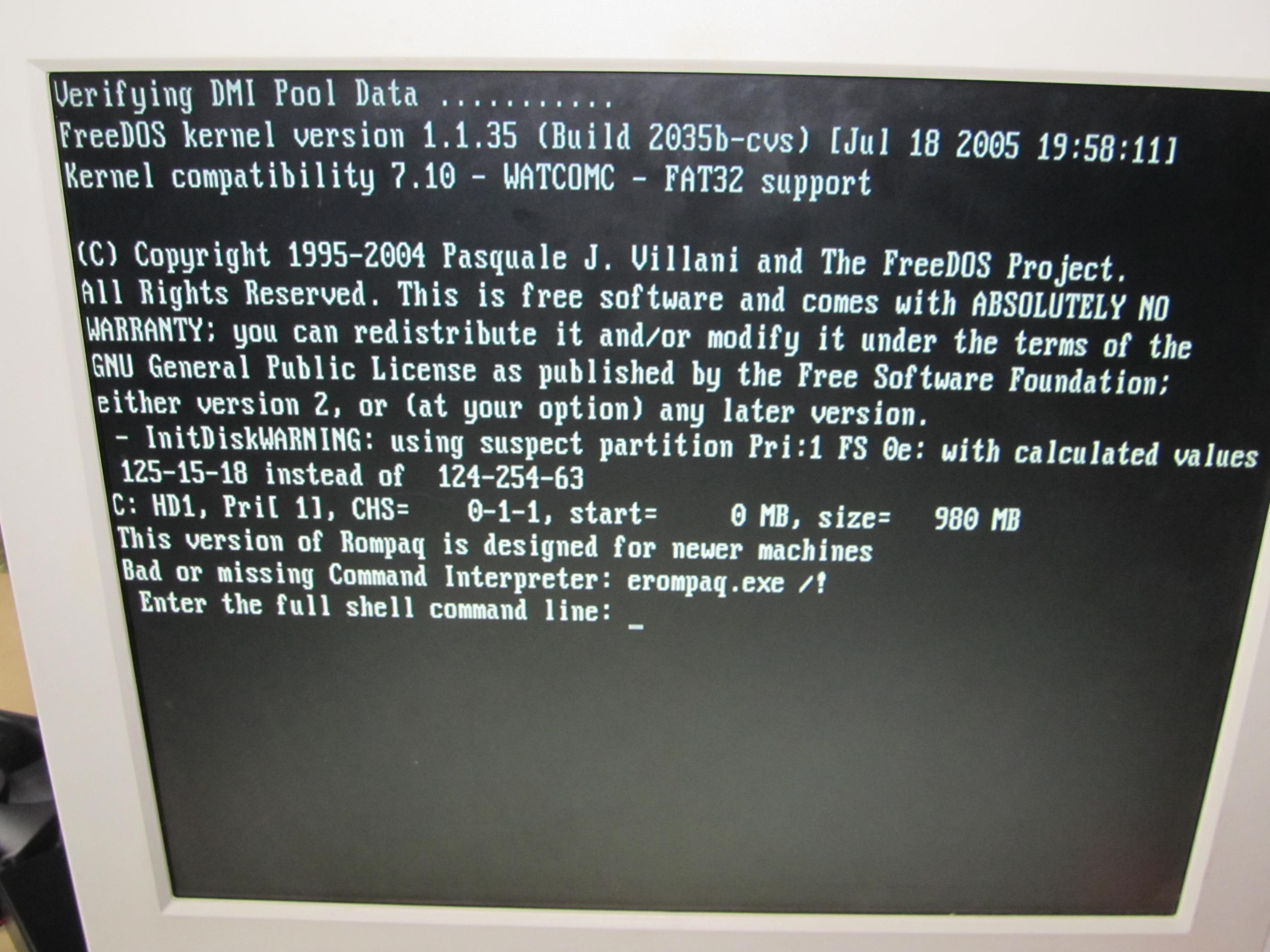

So nun aber das eingetliche Problem ich kann es nicht installiern. Der PC fängt an vom Stick zu booten und dann kommt das Bild siehe Anhang, und ich kann nix eingeben.
So die Frage was muss ich machen damit es funktioniert?

Das Problem ist ja nicht Kubuntu, sondern eRompaq.exe. Das verwendet HP für Bios-Updates.
Offensichtlich hast du den Stick irgendwie falsch erstellt. Hast du es tatsächlich mit dem usb-creator von der CD gemacht?

Nein ich hab son programm von Hp verwendet, um den Stick bootbar zu machen.Das heißt darin könnte das Problem liegen nur wie kann ich den Stick sonst noch bootbar machen? Ich schreib grad von nem Pc mit Win 7.
Ok versuche das ganze jetzt mal mit LinuxLiveUSB und melde mich dann nochmal wieder

So melde mich wieder Problem ist gelöst lag wohl am Programm von hp mit linuxliveusb hats wunderbar geklappt kubuntu läuft jetzt auch
Vielen Dank
