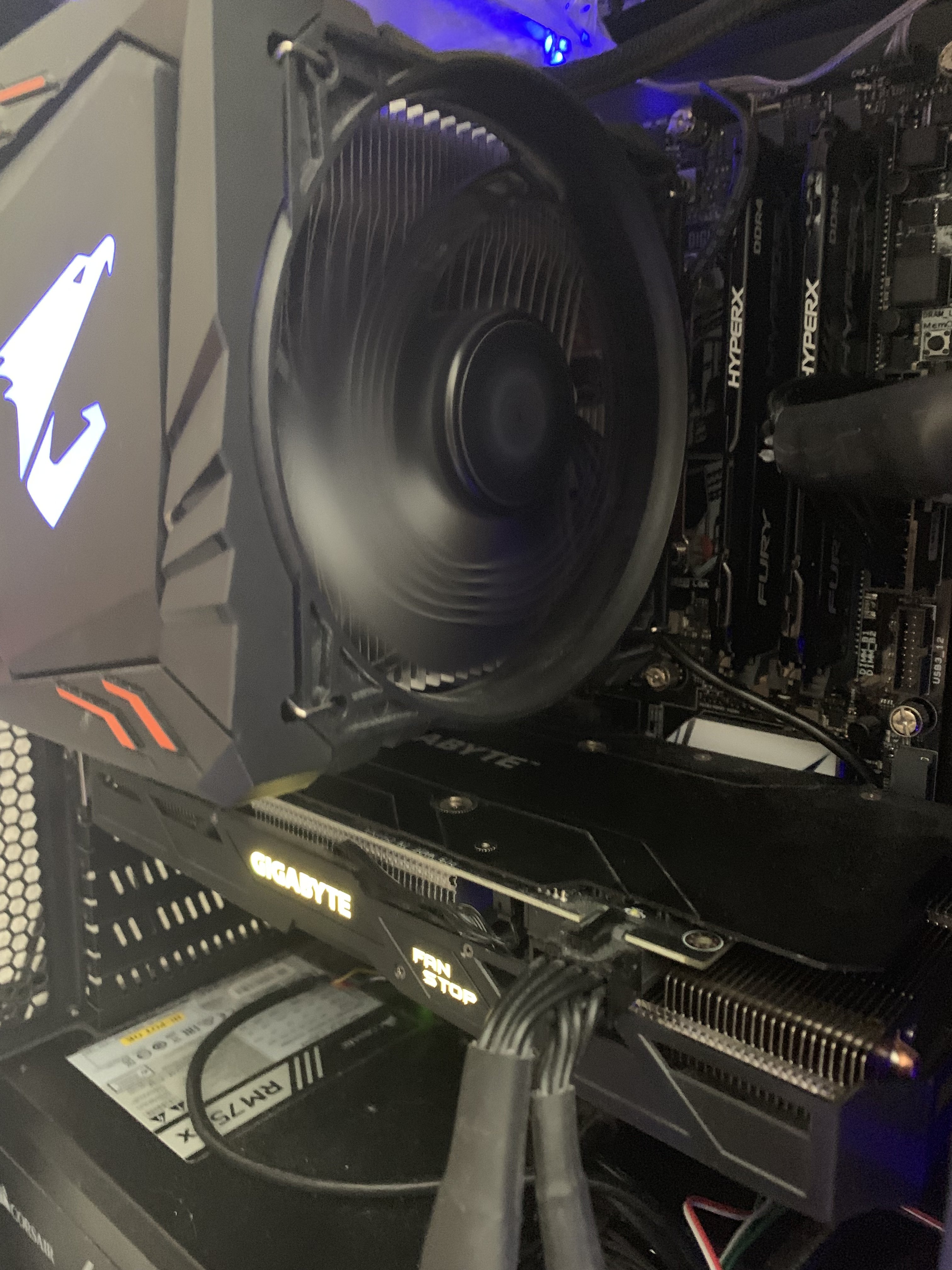

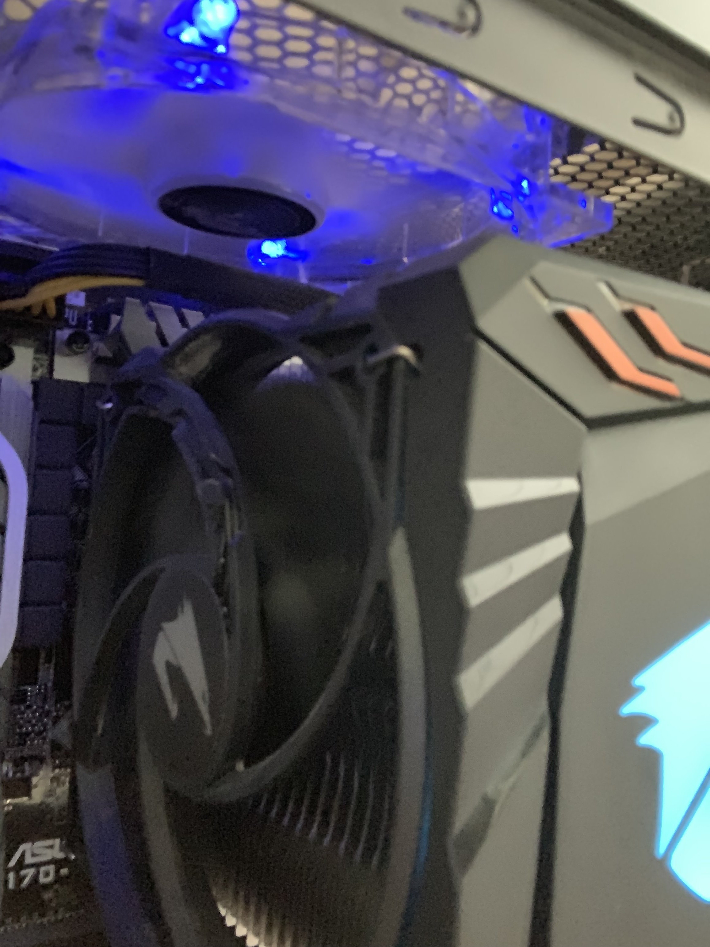

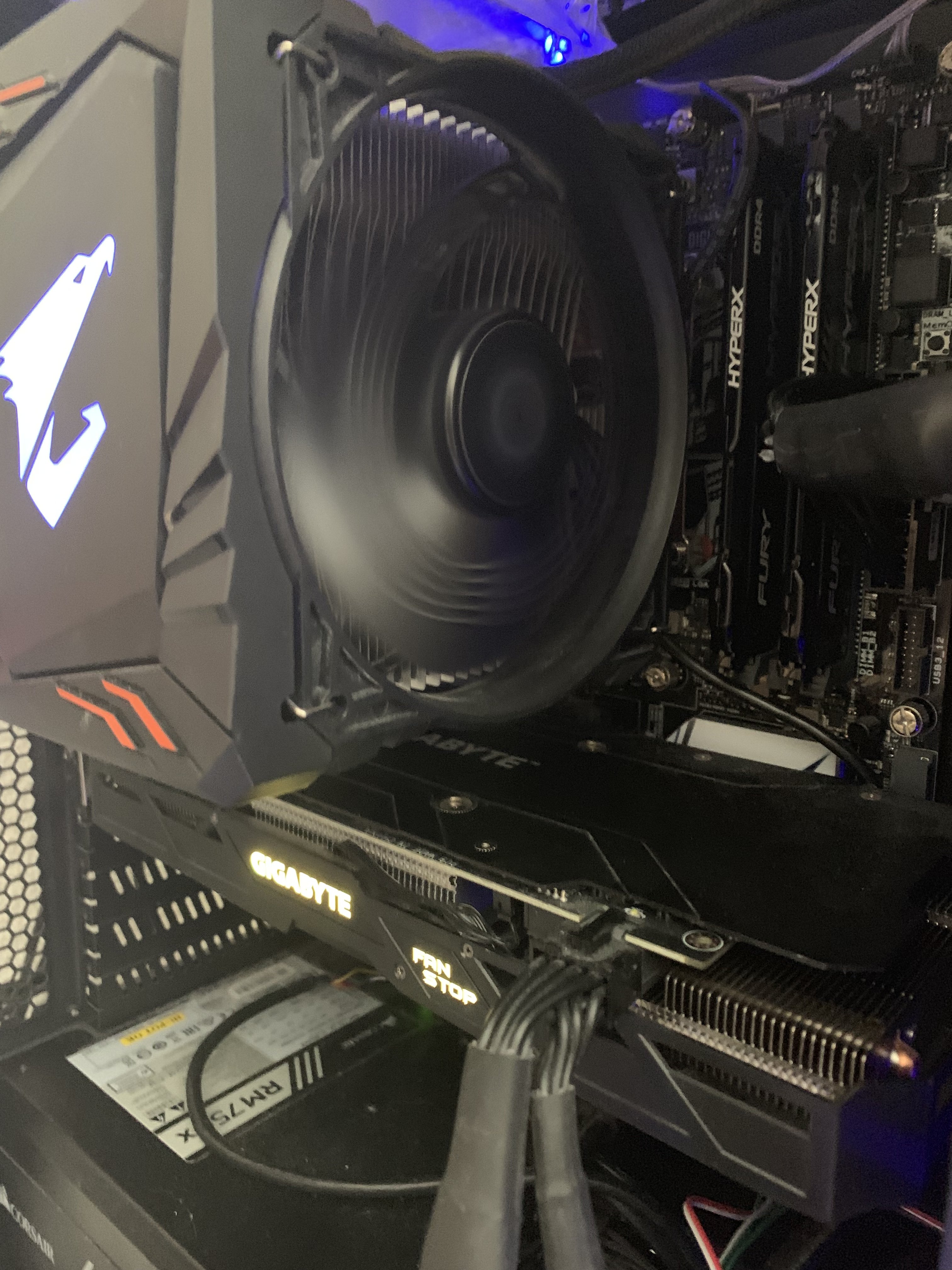

Das problem ist, dass er sehr wahrscheinlich gar nie richtig funktioniert hat. Die Temperaturen wurden bei voller Auslastung gemessen. Jedoch auch schon bei 45% Auslastung kann es sein, dass der prozessor 80 Grad hat. Dies ist der fall z.b bei csgo
wuselsurfer schrieb:
Mach mal ein paar Bilder vom PC-Inneren.
Vielleicht gibt es da Fehler.
Hier ein paar bilder dazu.

Ist dann doch etwas weiter, Ich würd den Kühler mal abbauen und den Pfannentest machen.
Oder schlicht mal unten an der Kühlplatte mal ein Feuerzeug dran halten.
Das müsste sich oben in den Kühlfinnen und Heatpipes schnell bemerkbar machen.
Ich vermute es liegt schlicht am Prozessor und dessen schlechter Wärmeleitfähigkeit mit
der originalen Pampe unterm HS.
Köpfen und gut.....
