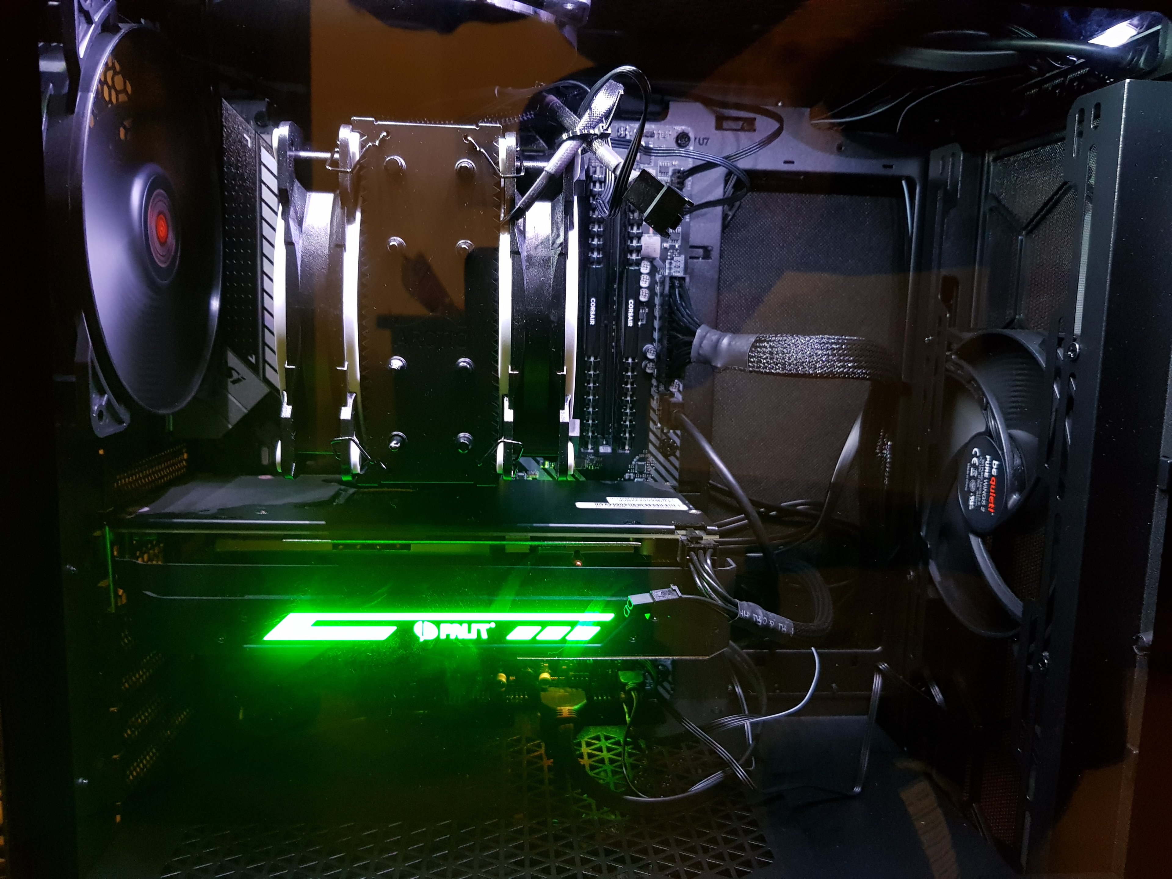

@Hunky

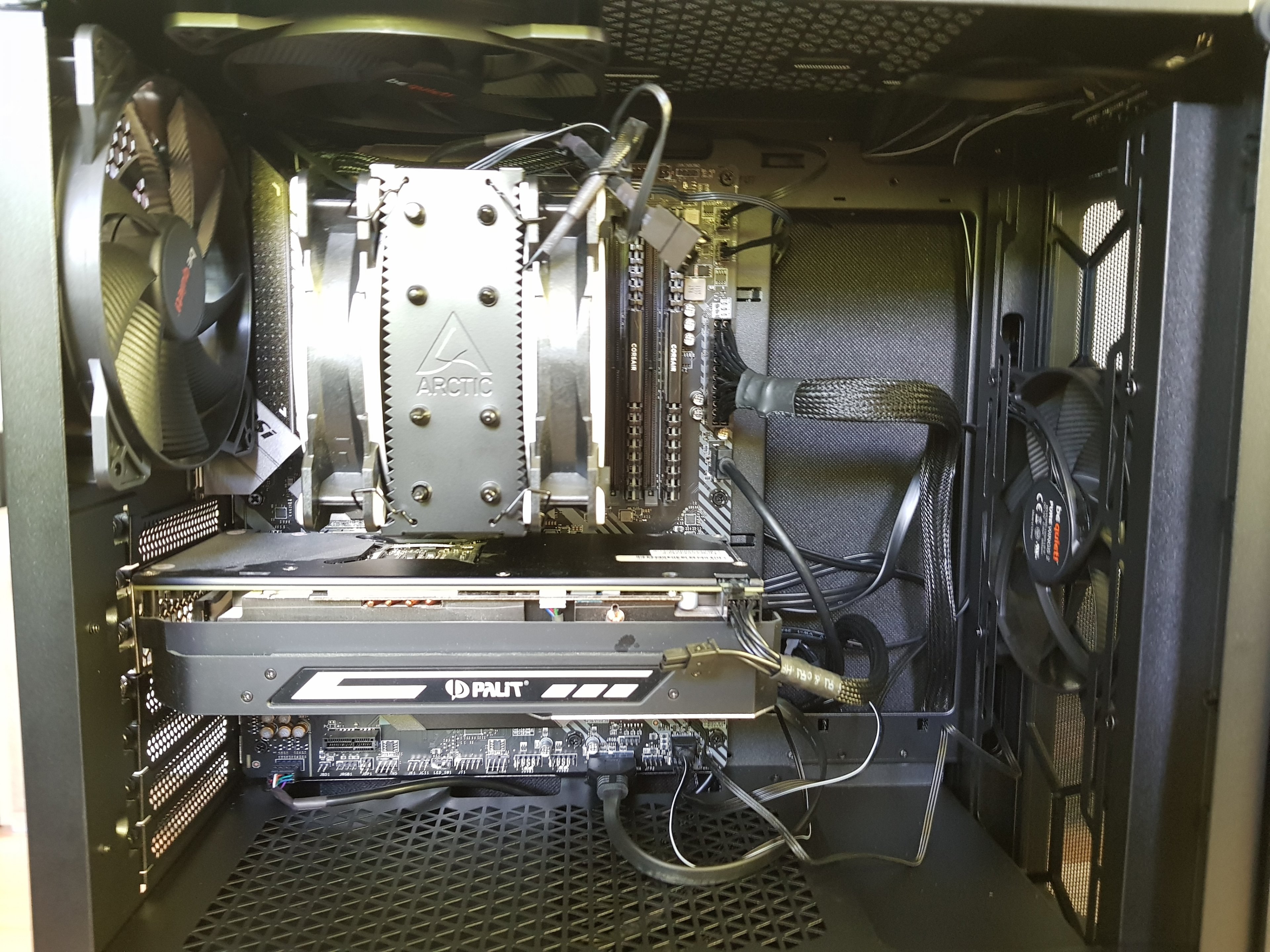

Sind nicht die besten Bilder.
Mit dem Arctic Freezer 34 DUO bin ich auch sehr zufrieden, obwohl ich zuerst skeptisch war.
Die Lüfterkurve sollte man aber anpassen.
Reaktionen: Hunky
Ah, dachte du baust komplett in weiß! Aber sieht auch gut aus, und die Lüftergröße ist doch perfekt. Toller Kühler, schönes Gehäuse.
uff ... aber die Kabel kannste mal richtig machen. Also Lüfter so rum draufschnallen das die Kabel versteckt sind
Reaktionen: Thorque

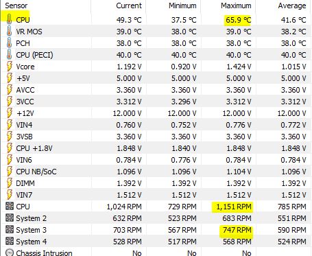

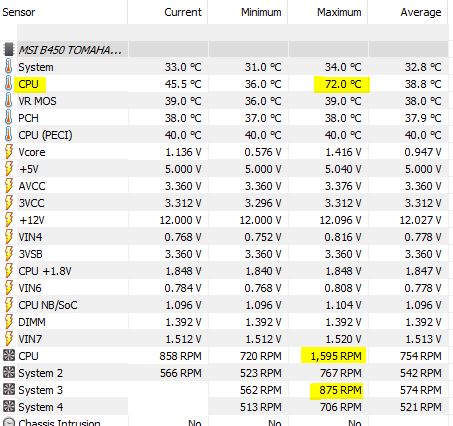

hab auch 3700x, Tomahawk max, das 500DX und den Freezer 34 (aber single, kein duo) und bin sehr zufrieden.
Lüfterkurven hab ich im Bios angepasst, dass bis 66°C (hab ermittelt, dass ich im Normalbetrieb nie über 66°C kam) alles sehr flach ist und erst dann steil hoch geht.
normalbetrieb drehen die Gehäuselüfter ca 500-550U/Min und der CPU Kühler 720-850U/Min.
hätte den Freezer noch weiter runter drehen können, aber ich höre da keinen Unterschied zwischen 600 und 750U/min... also darf er schneller drehen.
ein paar Temp Werte mit Drehzahl:

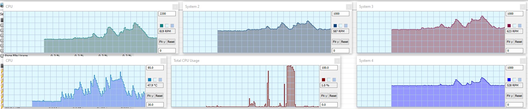

Logfile:
Spitzen / Steigungen 1-4
1.normal Betrieb
2. Start Lightroom
3. belastung mit Lightroom 10 Bilder exportieren
4. nochmal belastung 30 Bilder exportieren
(alles im Ryzen High Performance Profil)
Lüfter:
System2 vorne
System3 hinten
System4 oben
wie man sieht:
System 3 geht etwas schneller hoch, damit die Wärme hinten raus abgeführt wird, System 4 kommt am spätesten und erst wenn es richtig warm wird als zusätzliche Kühlung..
alle haben eine Verzögerung von 0,7sek bei "down" wegen nachkühlen und Tempsprüngen.
p.s. schön zusammengebaut ist anders.. :freak:, dann besser kein Gehäuse mit Glaswand und Beleuchtung..
Hab mir schon gedacht, dass ich ein paar damit triggere. ;)
1. Mein Gehäuse steht am Boden und nicht auf dem Schreibtisch.
2. steht mein Gehäuse sowieso mit der Glasseite zur Wand. Selbst wenn es anders steht, müsste ich meinen Kopf mindestens auf Hüfthöhe senken, damit ich das sehen würde.
3. lege ich auf Kabelmanagement 0 Wert, solange alles nicht extrem i-welche Lüfter beeinträchtigt.
Das kann ich vllt mal machen, wenn ich ein paar Tage ohne Strom wäre und mir super-langweilig ist. :D

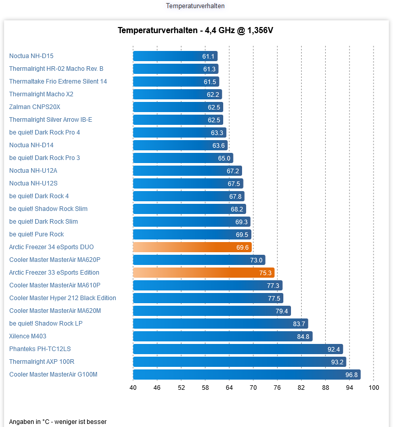

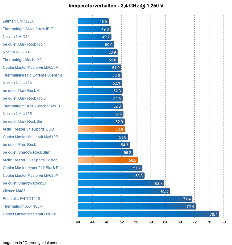

Hier wird der Kühler nicht mal mit großen Kühlern verglichen.
Warum auch - selbst in dem Preissegment gehört er zum Durchschnitt.
Glaub ich werde die Jungs bei Tests favorisieren um Vergleiche heranzuziehen.
  • Screenshot_2020-07-01 Test Arctic Freezer 34 eSports DUO - Hardware Journal - Results from #4.png
  • Screenshot_2020-07-01 Test Arctic Freezer 34 eSports DUO - Hardware Journal - Results from #4(1).png

Danke für die Quelle
dort performt der be quiet Pure Rock genauso gut.
Der bekam nicht diese Aufmerksamkeit.
Ist dabei noch kompakter und hat nur einen Lüfter der auch nur max. 1500rpm statt 2100rpm aufdreht.
Freezer 34 DUO
124x157x103mm
be quiet! Pure Rock
121x155x87mm
Kostet genau das gleich (wenn man den Freezer 34 DUO in GRAU nimmt) oder sogar 5€ weniger.
Also 33 statt 38€
be quiet gibt seinen Kühler mit 150 statt 210 Watt TDP an. <<< no comment.

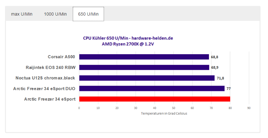

Zur Anmerkung, dir ist nicht klar, dass der BQ PR mit seinen 1500 RPM nicht viel leiser ist, als die 2100 RPM des Arctic mit zwei Lüftern?
Auf die RPM kannst gar nichts geben. Der Noctua NF-A12x25mm ist mit 1400 RPM auch leiser als der NF-F12 mit 1000 RPM. Und die P120 sind am A12 sehr, sehr nahe dran. Und mit so nem Pure Wings HS Kram, kannst da nicht anstinken.
Und dann noch der FUMA 2 ist auf Vollgas lauter als der Arctic!
So von wegen Silent.
Zitat für dich:
Das ist Mal eine Marke, die der Freezer 34 eSport DUO setzt. Ausgesuchter Gegner ist der teurere Noctua U12S, der mit ähnlicher Größe, aber einer Heatpipe mehr und vollwertiger Bodenplatte ausgerüstet ist. Dieser wird konsequent geschlagen und mit Doppelbelüftung zieht der Freezer 34 DUO gerade im niedrigen Silentbereich nahezu davon.
Sogar der 100€ teure und sehr viel größere A500 von Corsair mit zwei Lüftern wird in Schach gehalten.
Fazit
Der Arctic Freezer 34 eSport DUO ist eine Wucht und ein Kühler, der unserer Meinung nicht weniger als eine Standardempfehlung sein sollte. Er macht es allen Konkurrenten unterhalb der riesigen Twin-Tower Klasse ziemlich schwer und überzeugt in nahezu jeder Disziplin. Erst bei hoher Abwärme und niedrigen Drehzahlen kommt er bauart bedingt an seine Grenzen.
https://hardware-helden.de/arctic-freezer-34-esport-duo-im-test/#Serienluefter
Und das Review von Tweak PC hat einen gravierenden Fehler.
Er regelt die Lüfter über Spannung und so kriegst er die Arctic Lüfter kaum unter
1200 RPM geregelt wo es mit PWM unter 200 RPM geht.
Bei über 1200 RPM aufwärts hat der zweite Lüfter natürlich nicht allzu viel
beizutragen auf so nem schlanken Tower,
während er bei 300-1300+ RPM wie man es bei den Hardwarehelden sieht
gewaltig anreisst.
