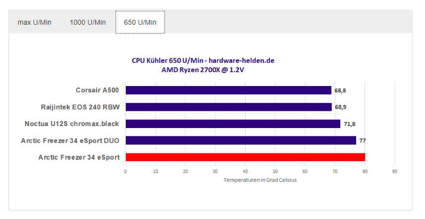

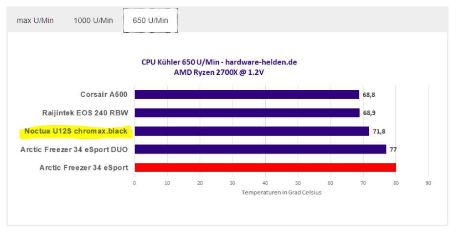

Und so von wegen Silent, einen 2700X bei 650 RPM auf 77 Grad mit Prime zu halten , (auch wenn der auf 1.2V fixiert ist, sind trotzdem 200W Systemverbrauch. ) würd ich glatt als sehr gute Leistung für den Zwerg ansehen.
modena.ch schrieb:
Und so von wegen Silent, einen 2700X bei 650 RPM auf 77 Grad mit Prime zu halten , (auch wenn der auf 1.2V fixiert ist, sind trotzdem 200W Systemverbrauch. ) würd ich glatt als sehr gute Leistung für den Zwerg ansehen. Der Noctua ist ja nicht mal in der Liste, weil er es nicht schafft.
71,8°C mit nur einem Lüfter 🤷‍♂️

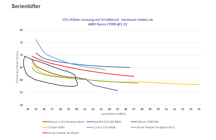

RaptorTP schrieb:
Im Silent bereich sehe ich keinen Freezer 34 DUO und erst recht nicht non DUO
Aus diesen Grund wollte ich eigentlich gar keine Drehzahlmessungen mehr machen, weil die nach Lust und Laune interpretiert werden^^ Leider sind die Balken zu beliebt. Natürlich kann der Noctua seine zusätzliche Pipe bei so niedrigen Drehzahlen dann ausspielen.
Guck dir das Liniendiagram an, das sagt alles, was man wissen muss.
Die Angabe "Silentbereich" hat nichts mit der Drehzahl zu tun. Spätestens bei ~36 dB(A) in diesem Fall sind die Kühler nicht mehr zu hören, außer sie haben Lagergeräusche. Hier liegt der Freezer stolze 2 Grad vor dem U12S, was schon ne Nummer ist.

Hab ich nen Denkfehler oder müsste nicht eigentlich der Freezer 34 laut Liniendiagramm "immer" besser sein ?
Da stimmt doch was nicht über ein.
Im Liniendiagramm ist eine Max Temp von 65°C angegeben.
Bei 650rpm sollen es aber 77°C sein.
hö ?
Ist doch ganz einfach: Um die Untergrenze von 34.5 db(A) zu erreichen, muss der Lüfter gar nicht auf 650 rpm runter. Ist beim Noctua übrigens das gleiche
Der Noctua kann doch gar nicht mithalten bei 34.5-39dB
Und 40-47dB kühlt der Arctic ja kaum noch besser als darunter.
Das ist ja optisch n halbes Grad Unterschied oder so.
Ganz einfach der Noctua ist zwar stärker wenn sie beide mit 650 RPM fahren, aber auch viel lauter.
Bei OCinside sind es 500 RPM 30dB, mit 900 RPM knapp 32dB und mit knapp 1300 RPM um die 34dB.
Soweit zu den vergleichbaren Drehzahlen.
Von 34 - 40.5dB bei OCinside (1300-2000 RPM) 3 Grad gut gemacht. Das bringts nicht so ganz....
Die messen allerdings auch openbench mit anderem Abstand und ohne Gehäuselüfter, dort sind 40,5dB max beim Freezer.

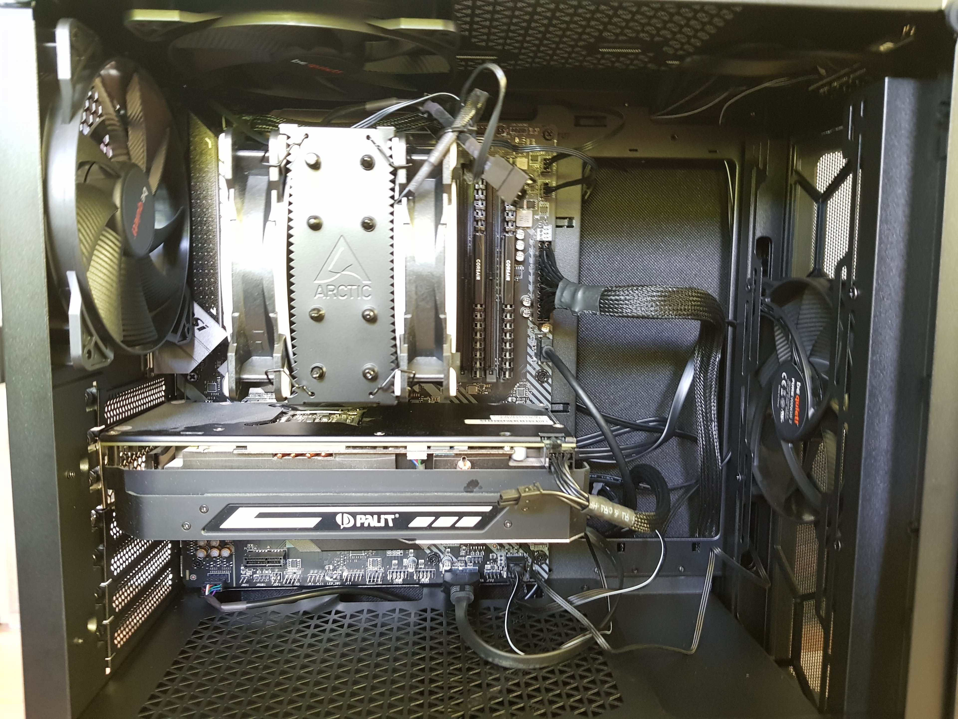

Das verstehe ich auch nicht so ganz. Ich habe mir das Teill Anfang des Jahres einfach mal gekauft, nachdem begeisterte Berichte aus der Community aufgetetaucht sind, kostet ja nur ein paar Euros. Wie man wochenlang auf theoretischer Basis rumdiskutieren kann, ohne mal selbst das 30 Euro Produkt in den Fingern gehabt zu haben, ist mir etwas rätselhaft. Falls Dich das Thema wirklich interessiert und es am Geld scheitert, schicke ich Dir meinen Arctic mal zu, ich habe derzeit wieder den Dark Rock montiert, um etwas auszuprobieren.

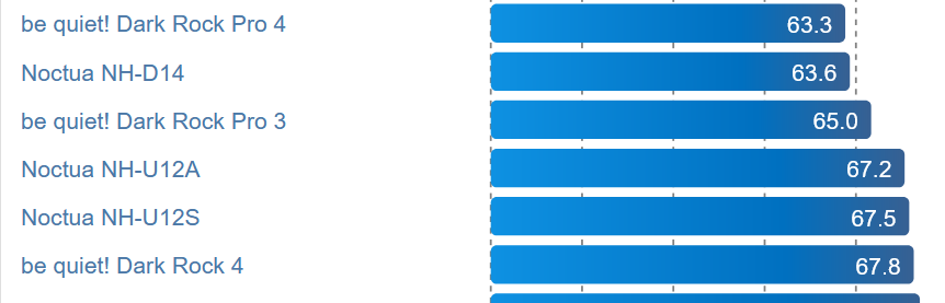

Noch ein Hinweis am Rande zu dem hier so häufig zitierten Test - wenn man zwischen Dark Rock Pro 4 und Dark Rock Pro 3 einen Leistungsunterschied von 1,5Kelvin findet, ist offenbar ein Fehler passiert, da die Kühler praktisch baugleich sind. Dementsprechend sollte man alle anderen präsentierten Ergebnisse entsprechend bewerten ;-)
Bin echt zufrieden mit dem Arctic Freezer.
Prime-Test kommt auf ca. 73°C. (aber ist sowieso ein realitätsfernes Szenario)
Idle: ca. 35°C
Avg. Games (Metro Exodus): 60°C
Lüfter dreht nicht höher als ~1300 rpm und auch damit ist er leise. Selbst wenn er dauerhaft damit laufen würde, könnte ich damit evtl. leben. ^^ Ich werde aber wohl noch etwas runtergehen, weil trotzdem viel Luft nach oben ist.
Zum Glück ist er auch nicht so ein riesiger Klopper, sonst hätte ich beim Einbau mein Mainboard wieder ausbauen müssen, um den CPU-Mainboard-Anschluss zu erreichen. Ein weiterer Vorteil.

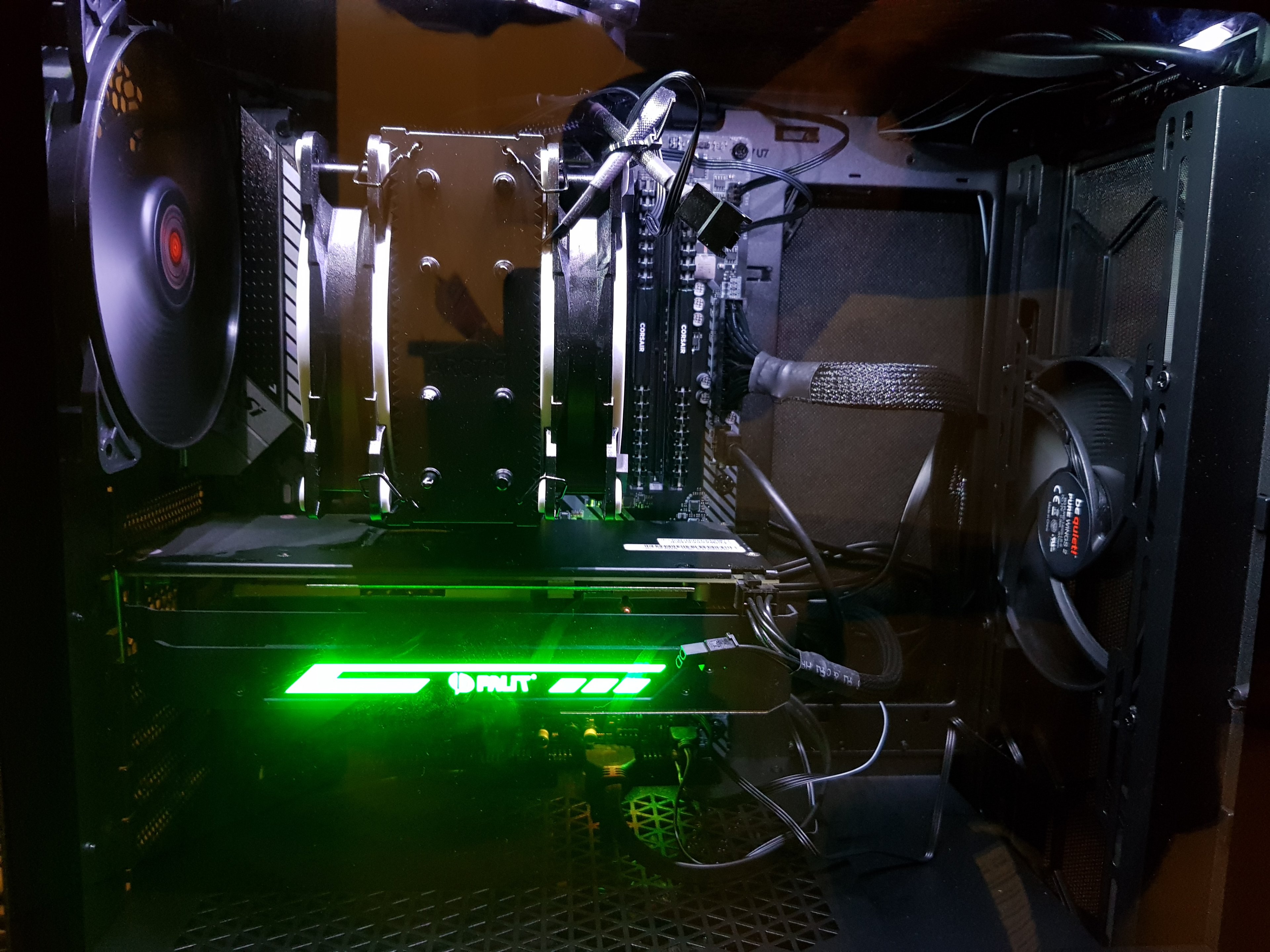

Matze89 schrieb:
@Hunky
Anhang anzeigen 937571Anhang anzeigen 937572
Sind nicht die besten Bilder.
Mit dem Arctic Freezer 34 DUO bin ich auch sehr zufrieden, obwohl ich zuerst skeptisch war.
Die Lüfterkurve sollte man aber anpassen.
Danke für die Bilder. Macht es Sinn noch 2 140mm bei diesem Gehäuse mit einzubauen oder reichen die bereits mitgelieferten ?
