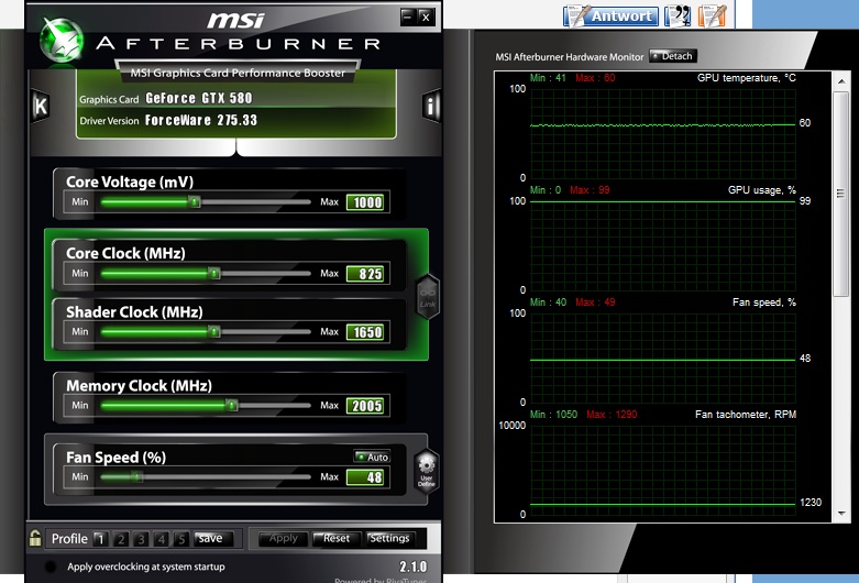

Ich kann dir einfach nur den aus meiner Signatur empfehlen, siehe Bild!
Er ist unter diesen Bedingungen für mich nicht hörbar.
