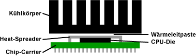

Und weißt du was? Er hat recht. BTW laut Intel soll die Temperatur auf dem Heat-Spreader nicht höher als 72,5° C sein. Ergo ist die Coretemp dann wesentlich höher.

Bei Ivy Bridge und Haswell kann es sein, dass der beste Kühler nicht hilft, da Wärmeleitpaste statt Lötzinn verwendet wird.
