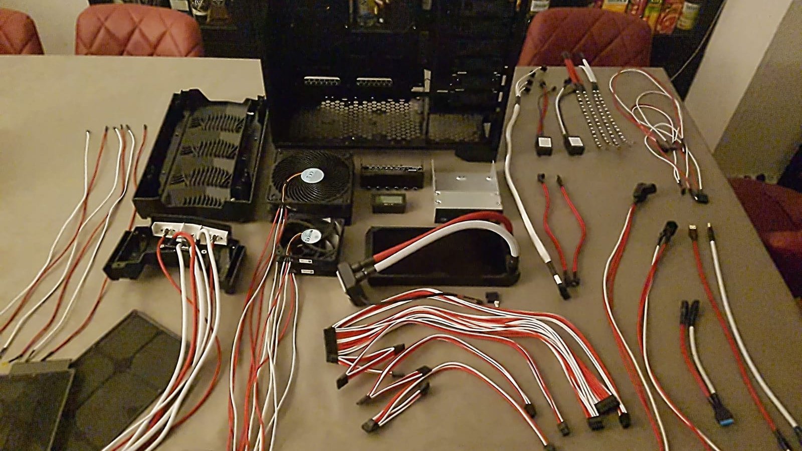

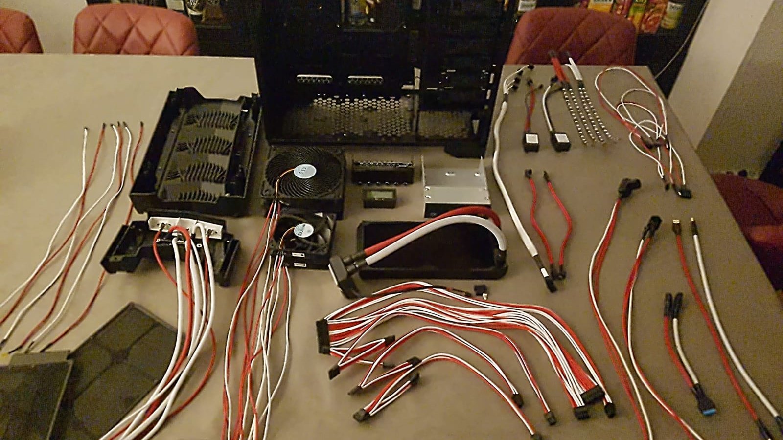

Wie jetzt? dass erfahr ich jetzt wo ich mir ein Raven 03 geholt habe und gerade fleißig am basteln bin. Na toll. Aber bei meinem Glück produzieren die ohnehin nichts spannendes mehr und muss mit dem Raven 03 mein Leben lang auskommen ^^
