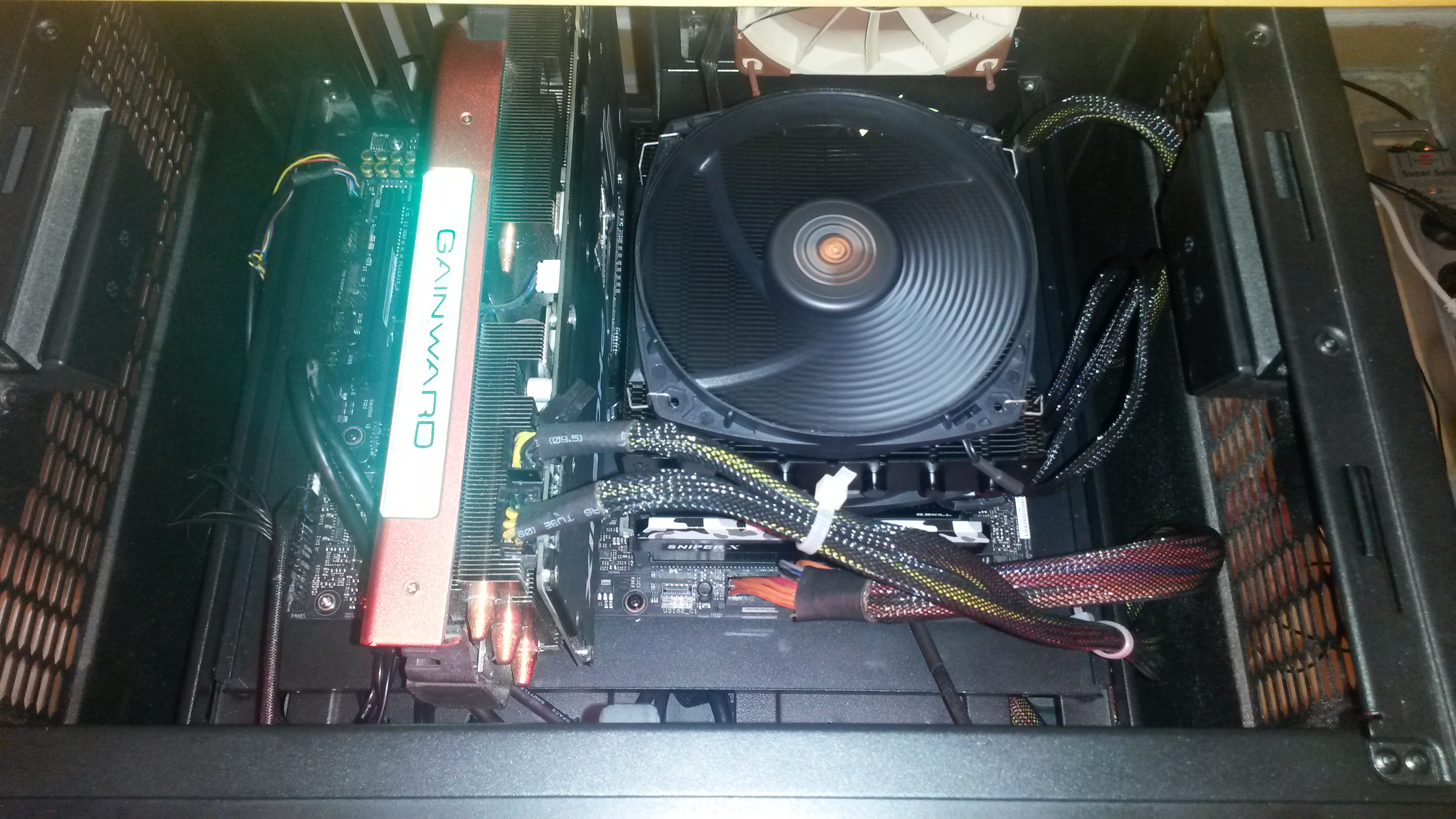

Du hast doch bestimmt noch Front und Hecklüfter oder ? Damit erzeugst Du einen Luftstrom. Vorne rein, hinten raus. Und der Top-Flow drückt die Luft runter und kühlt alle Komponenten mit. Ich nutzte den großen Bruder Dark Rock TF mit beiden Lüftern und habe bei den aktuellen Temperaturen weniger als 70 Grad bei Last auf der CPU. Mein Gehäuse ist ein Coolermaster HAF Evo. Möchte nichts anderes haben. Leise und kühl.

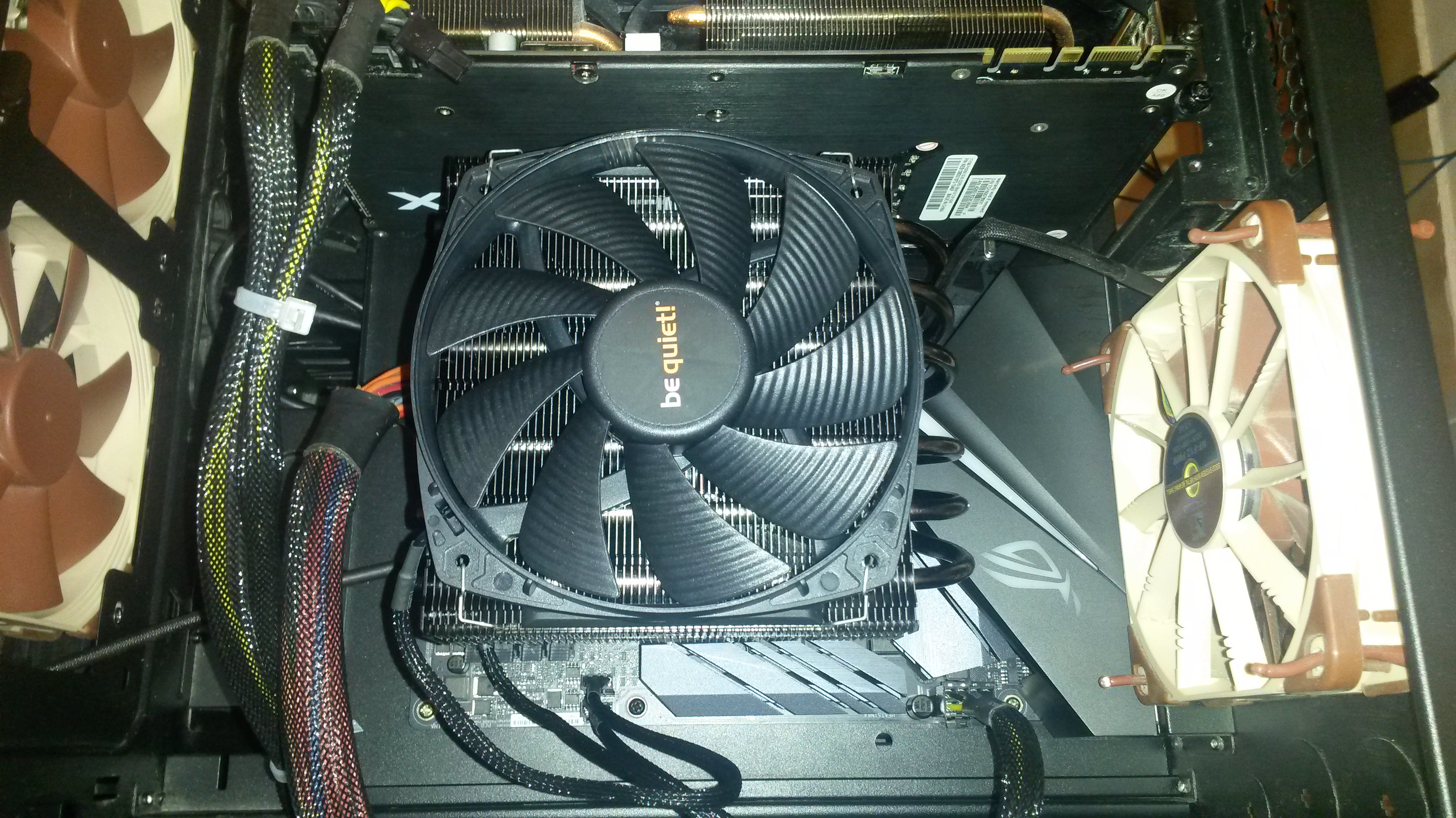

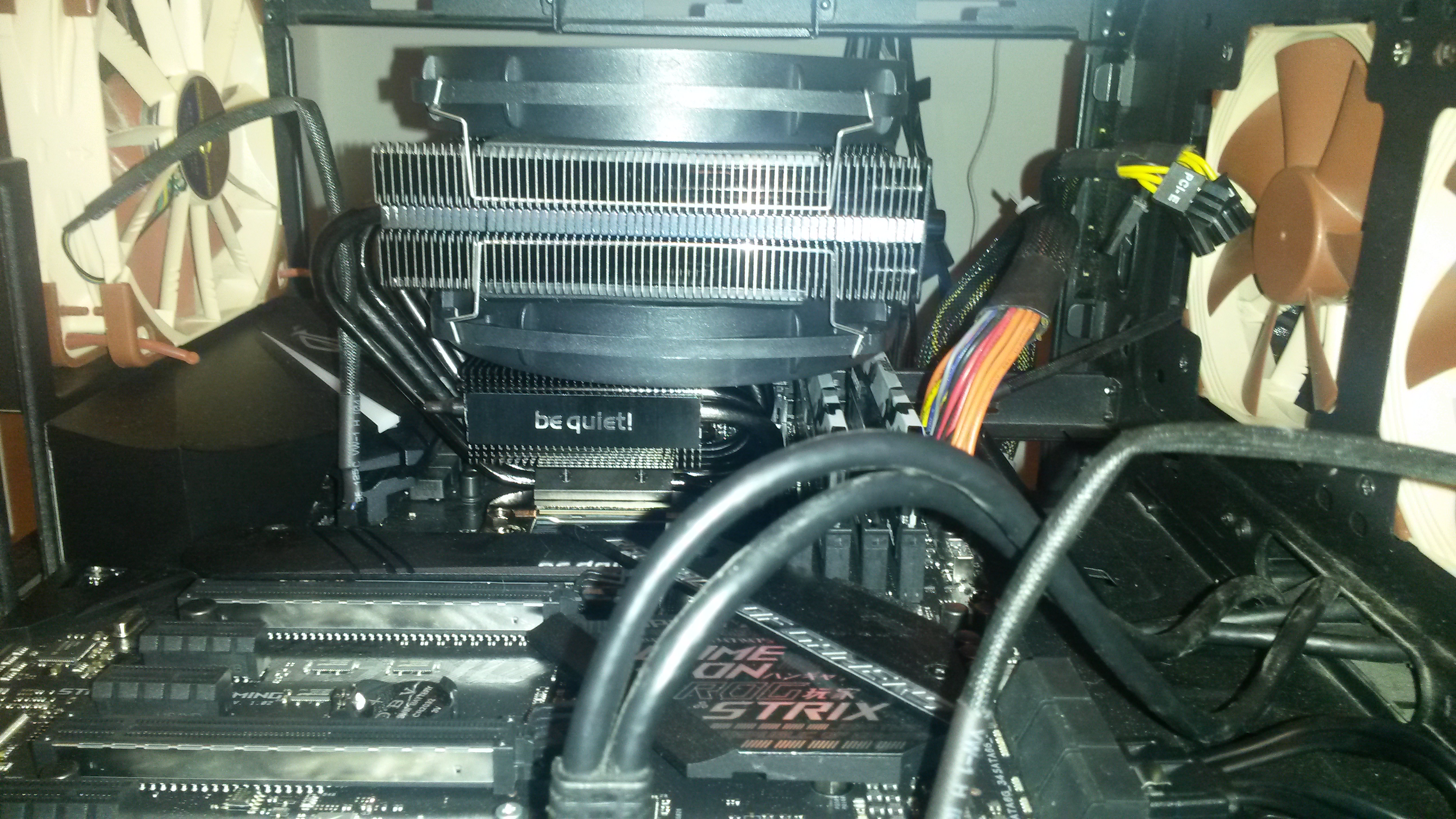

Hier sieht man mal die belüftete Fläche die erreicht wird. Für mein Setup optimal.
