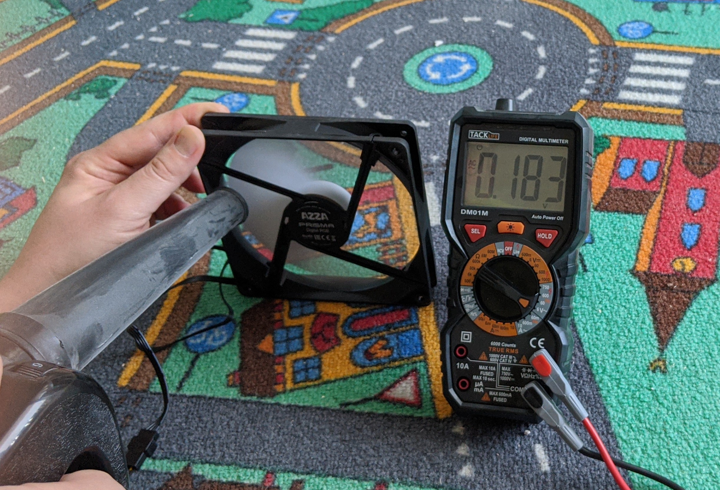

Achja ... bisher hatte ich von diesem Dynamo-Effekt auch nur gelesen und hab in der Vergangenheit mal LEDs eines LED Lüfters zum leuchten gebracht.
0,183V bei Vollgas sind wohl wirklich nicht schlimm.
Ganz mutige schließen den Lüfter bei dem Experiment an's Mainboard an und schauen sich mal die Drehzahlen an. Da passiert nicht besonders viel :-)

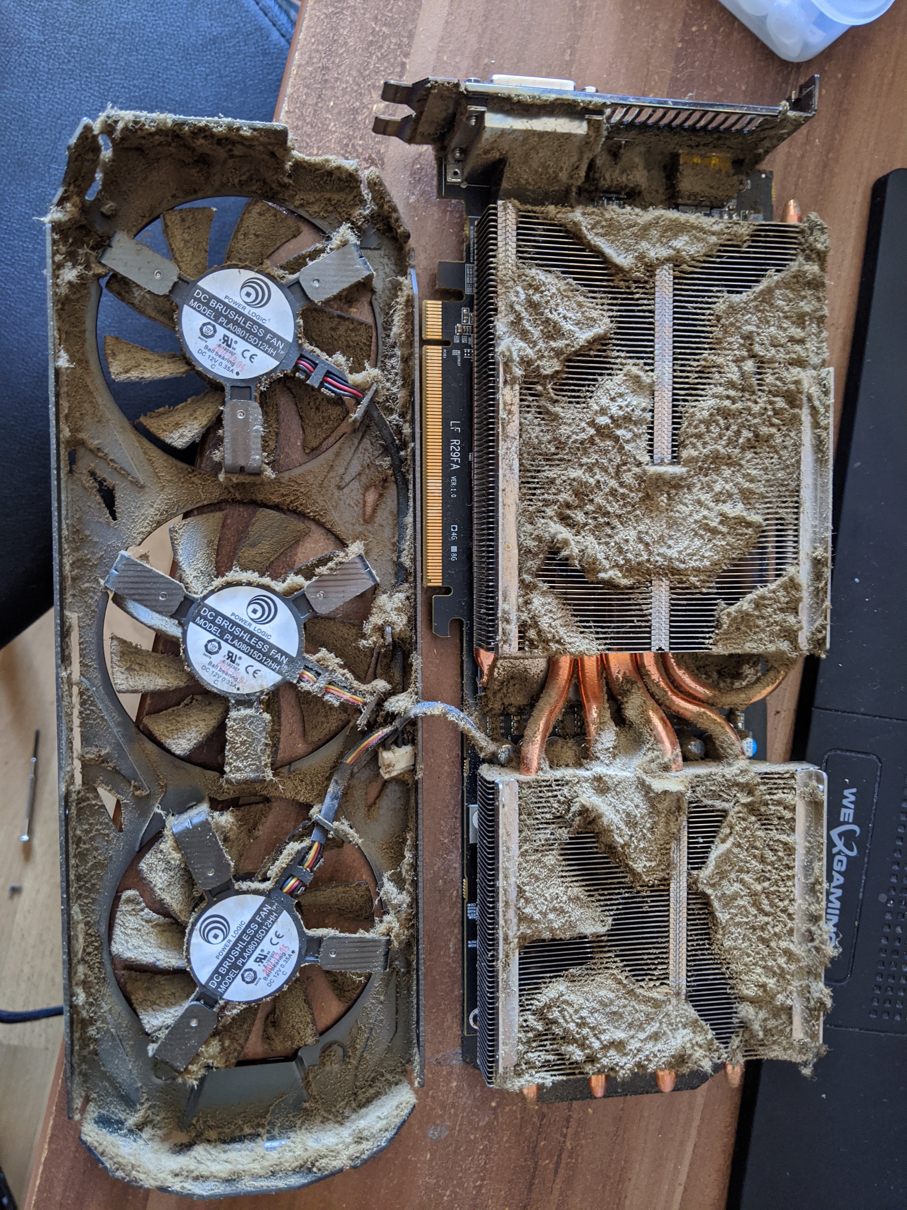

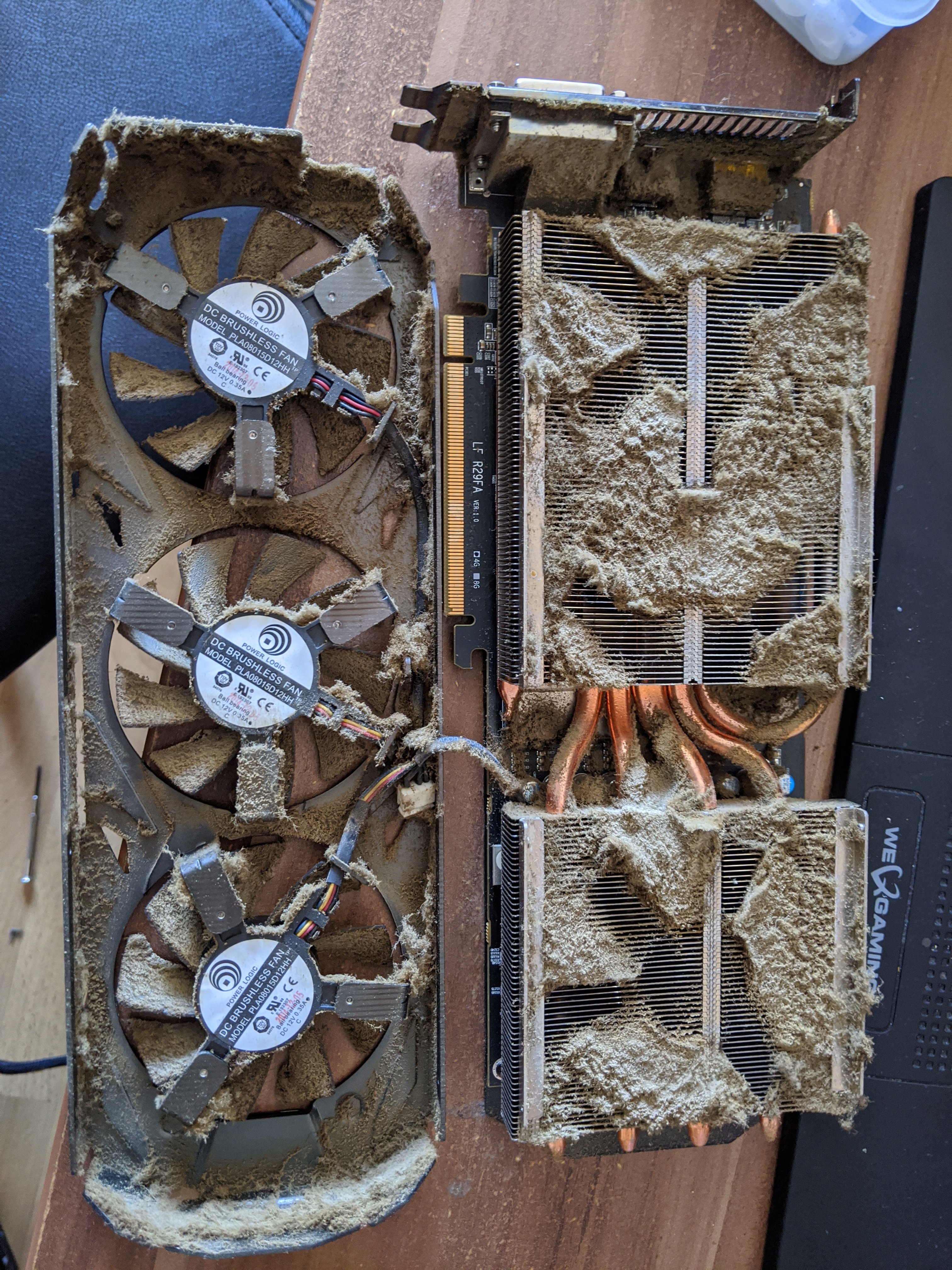

Was denn, hat hier noch niemand ein Bild von seiner staubigen Grafikkarte gepostet?
Na dann mach ich mal den Anfang.
Im Juni hab ich zum ersten Mal seit Anschaffung 2015 meine R9 290 gereinigt. Was sich da offenbart hat, war echt übel. Ich weiß nicht, ob das hier noch jemand schlagen kann :D
Der Staub war so fest und komprimiert, dass ich ihn mit einem dünnen Stück Plastik aus den Lamellen kratzen musste.
Falls sich jemand fragt, wie es mit der Kühlleistung aussah: schlecht, die Karte ist natürlich auch ins thermische Limit gelaufen. Und das obwohl der Powercolor PCS+ Kühler durchaus gut ist und in sauberem Zustand die Karte auch unter Last kühl und leise hält. In Zukunft werde ich mich öfter darum kümmern, wenigstens alle zwei Jahre, besser jedes Jahr.
(Ein Nachher-Bild habe ich leider nicht, aber seid versichert, der Karte geht es jetzt viel besser)
