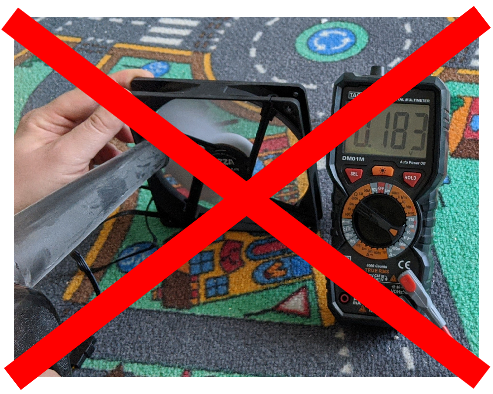

Alle Reinigungsarbeiten sollten auf jeden Fall im komplett stromlosen Zustand passieren.

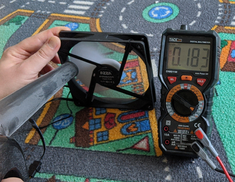

Ob ihr dann pustet oder staubsaugt, sorgt dafür das die Lüfter nicht mitlaufen.
Das Lager kann dadurch evtl. Schäden nehmen (höhere Drehzahl als Spec des Lüfters) oder aber man hört auch immer wieder was über den Dynamo-Effekt der durch die hohe Geschwindigkeit der Lüfter dazu führt das ihr Strom erzeugt und evtl. dadurch etwas beschädigt.

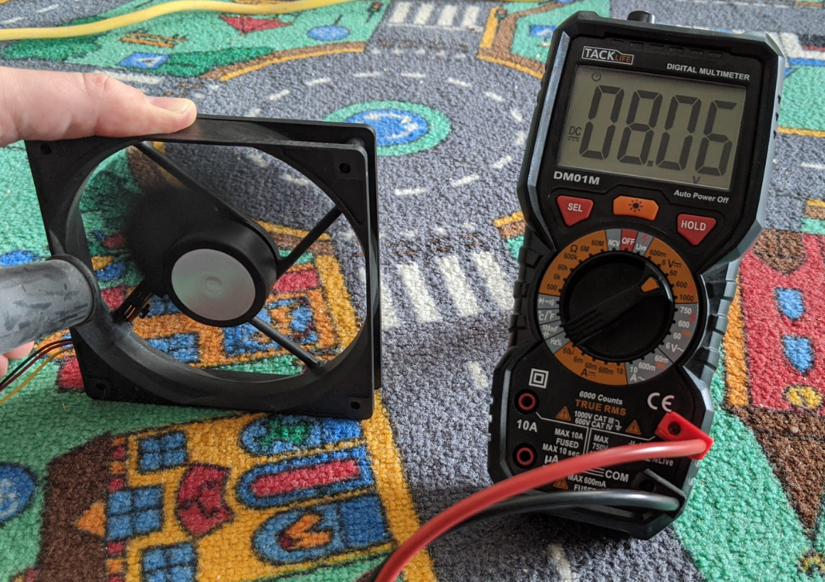

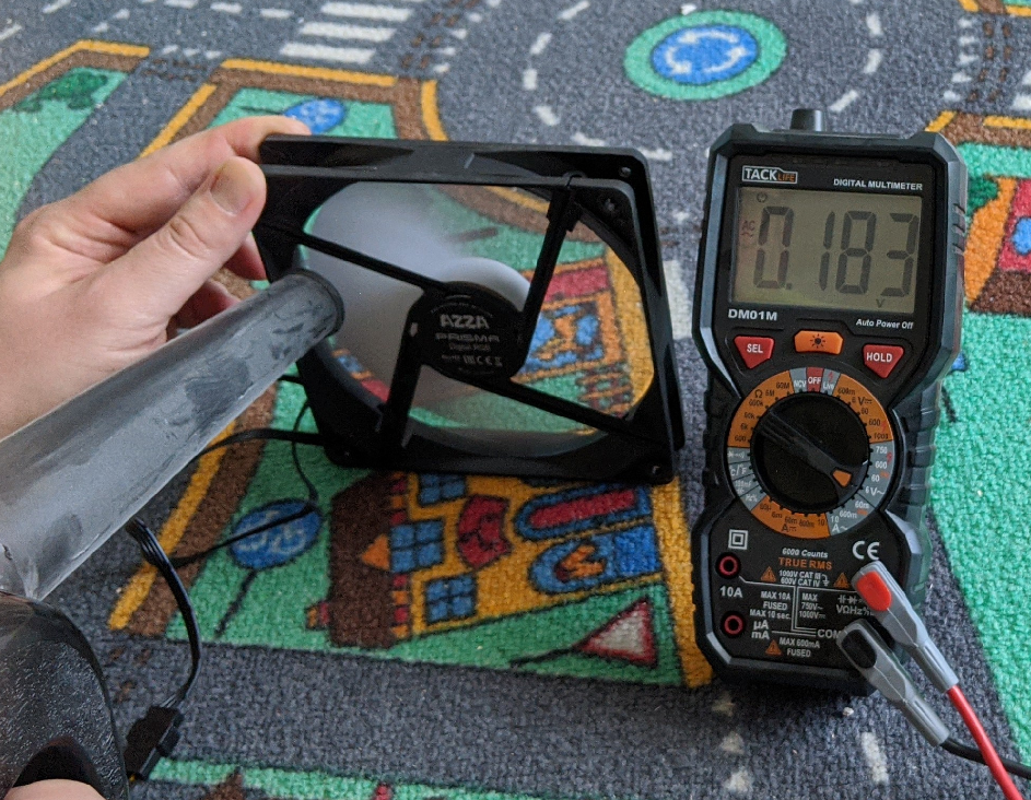

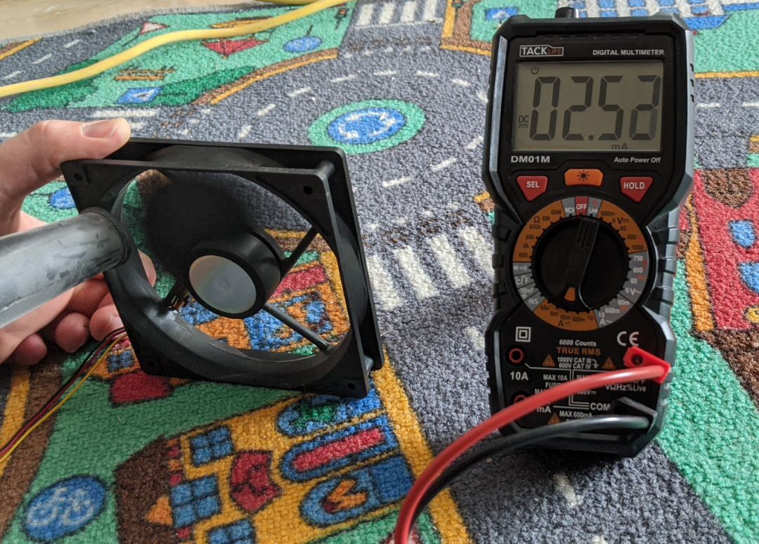

UPDATE:
Bisher hatte ich von diesem Dynamo-Effekt auch nur gelesen und hab in der Vergangenheit mal LEDs eines LED Lüfters zum leuchten gebracht. Daher der kleine Versuchsaufbau:
Das Gebläse auf höchster Stufe voll reingehalten ergibt folgendes Ergebnis:
8,06 V und 2,52 mA bei Vollgas. Diesmal wurde ein 3Pin Lüfter für den Versuch genutzt.
Mit über 8V ist eine doch beachtliche Spannung entstanden, wobei der Strom dabei sehr niedrig ist.
Ich persönlich hatte bisher noch keine Schäden zu verzeichnen (bisher aber auch immer nur den Staubsauger genutzt)
Wichtig ist aber das die eigentliche Drehzahl des Lüfters deutlich überschritten wird und es der Lebensdauer des Lagers nicht gut tut. Hinzu kommt auch dass ihr euch echt verletzen könnt wenn ihr bei der Drehzahl in den Lüfter greifen solltet.
! Schützt eure Lüfter-Lager, Hardware und vor allem eure Finger ! ;)​

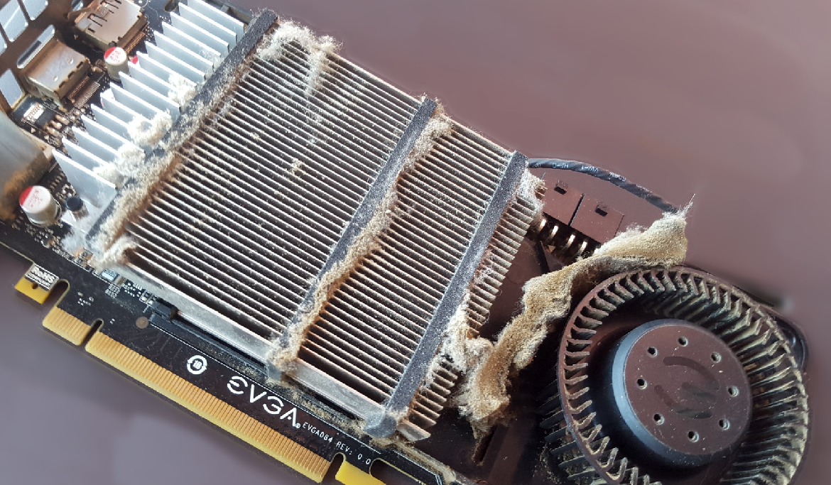

Zwei typische Sorten von Kühler-aufbauten von Grafikkarten-Kühlern gibt es:
Grafikkarten mit Axial-Lüfter
Quelle: https://www.reddit.com/r/pcmasterrace/comments/97tlpt/my_friend_bought_a_new_gpu_to_replace_his/

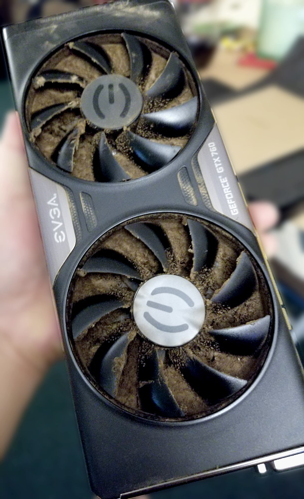

Hier ein schönes Extrembeispiel mit klebrigen Staub eines Raucherhaushalts.
Dieser Staub kann dafür sorgen das sich die Lüfter irgendwann gar nicht mehr drehen.
- Nicht zu verwechseln mit dem Zero-Fan Mode <- die Grafikkartelüfter laufen erst ab einer gewissen GPU Temperatur an.
Die meisten Lüfter von Grafikkarten drehen zum Start des PCs kurz auf und sorgen hierbei ebenfalls dafür das der Staub bewegt wird. Solltet ihr nur immer in den Standby-Modus fahren oder eure Kiste 24/7 laufen lassen, würde es dazu nicht kommen. Es ist ebenfalls ein Indikator dafür, das sich die Lüfter eurer Karte eben noch drehen ;)
Bei den Axial-Lüftern landet meist der Staub sichtbar auf dem Kühler (unter den Lüftern) und kann dementsprechend einfach gereinigt werden. Die Lüfter verteilen viel Wärme im Gehäuse << sorgt auf jeden Fall für Durchlüftung des Gehäuses.

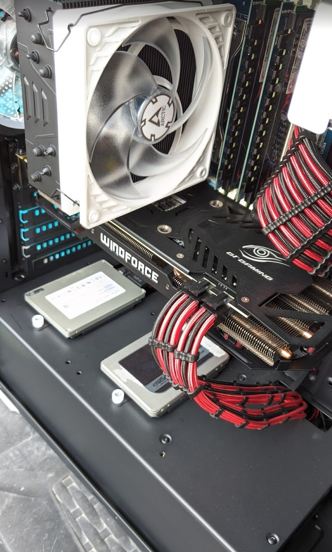

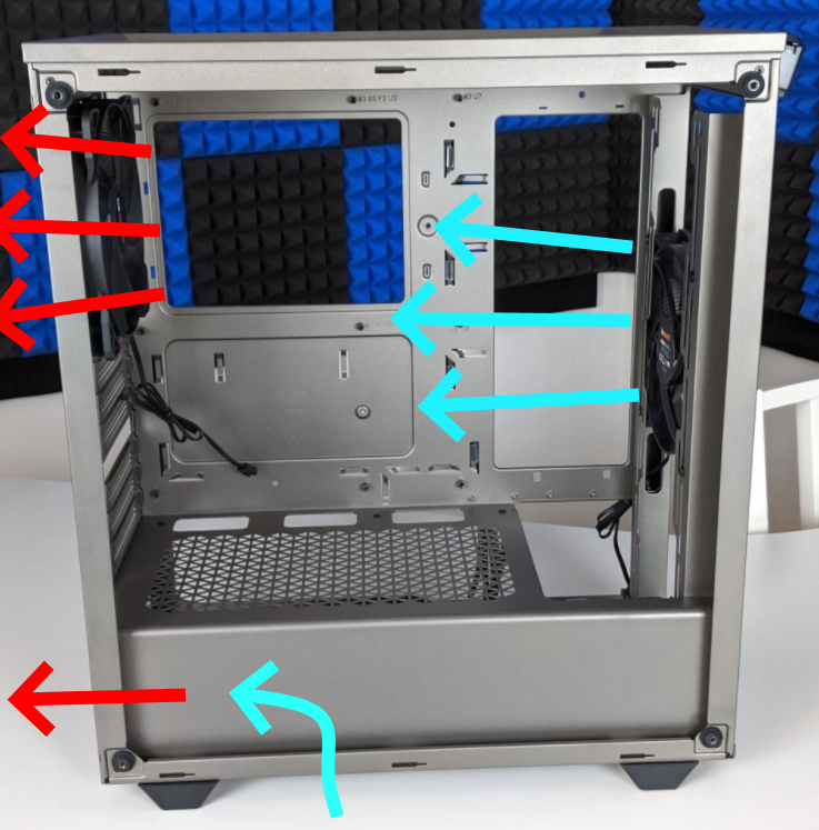

Der Minimum für ein Gaming PC sollte sein: Frischluft von der Front rein (120/140mm) und ein Lüfter (120/140mm) hinten/oben raus.
Das Netzteil bitte nicht mitzählen. Zumeist diese so verbaut sind, das sie ihr ganz eigenen Airflow haben.
Ein Link der immer wieder gerne geteilt wird und einen schöne Testreihe an Szenarien von Gehäuse-Belüftung aufzeigt: https://hardware-helden.de/der-perfekte-airflow/
Sorgt dafür das kein "Unterdruck" im Gehäuse herrscht. Sprich: das eben zu viele Lüfter die Luft rausblasen.
Durch diesen Effekt muss mehr Luft nachströmen als durch Lüfter eingezogen wird. Das kann dazu führen das euer Rechner nicht über die Staubfilter der einsaugenden Lüfter die Luft einsaugt, sondern das der Rechner über jede nur erdenkliche Ritze den Staub ansaugt.
Ein zumindest ausgewogenes Verhältnis sollte bei der Gehäuse-Belüftung vorhanden sein.
Wenn man sich unsicher ist, kann man gerne Bilder von Innenleben machen und posten.

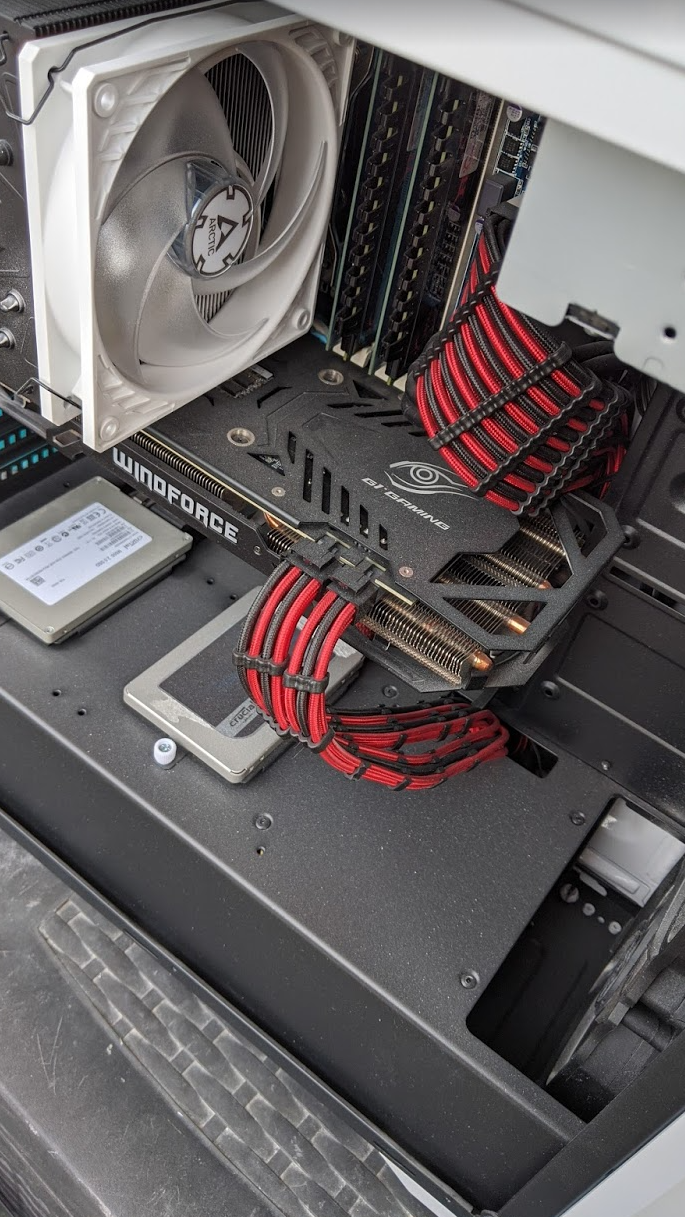

Die anderen Karten haben Radial/Blower-Lüfter
Quelle: https://www.reddit.com/r/dustypcs/comments/4b92yj/gpu_performance_50_temperature_102_celsius_fan/
Im Beispiel ist bereits die Abdeckung des Kühlers abgenommen. Hier kann es zu einem regelrechten Staub-Teppich kommen der dann verhindert das die Luft durch den Kühlkörper strömt und die Wärme über die Slotblende aus dem Gehäuse pustet. Bei diesen Kühlern lagert sich der meiste Staub nicht sichtbar unter der Haube vor dem Kühlkörper ab. Während der Radiallüfter noch wirklich human aussieht und nicht völlig zu ist, hat sich der Teppich aus Staub schon vor den Kühlkörper gesetzt und verhindert somit eine effektive Kühlung.

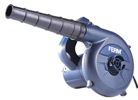

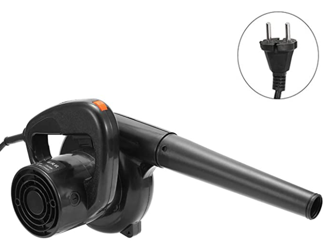

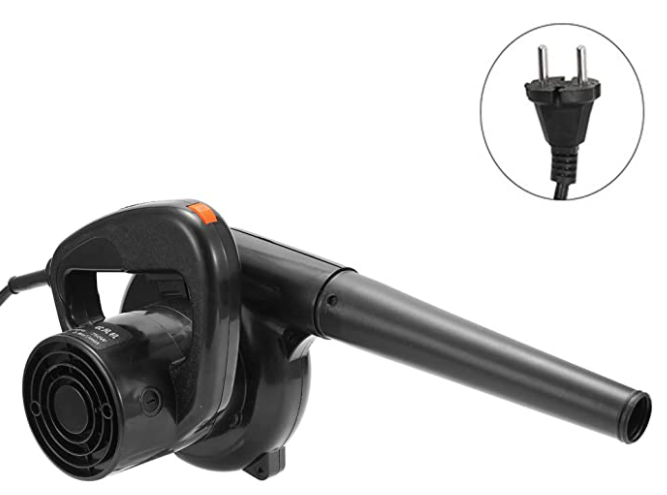

Ich habe mir vor Kurzem ein kleines Luftgebläse gegönnt und bin wirklich sehr zufrieden.
Gut, speziell dieses Modell stinkt etwas nach Kunststoff. Wird im Keller aufbewahrt.
Link zum Produkt
Hiermit benötigt man nie wieder eine Druckluft Dose und ist wirklich super schnell fertig.
Link zum Produkt

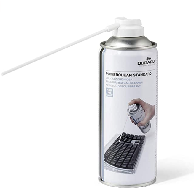

auch die Community hat sich zu Wort gemeldet und empfehlt diese Druckluftdosen nicht.
  • Treibgase
  • zu schnell leer
  • zu teuer
Dieses Gebläse sollte man auf jeden Fall im Außenbereich nutzen.
Es ist nicht leise und wirbelt den Staub sonst durch die ganze Wohnung ;)
Aber es tut seinen Job verdammt gut !

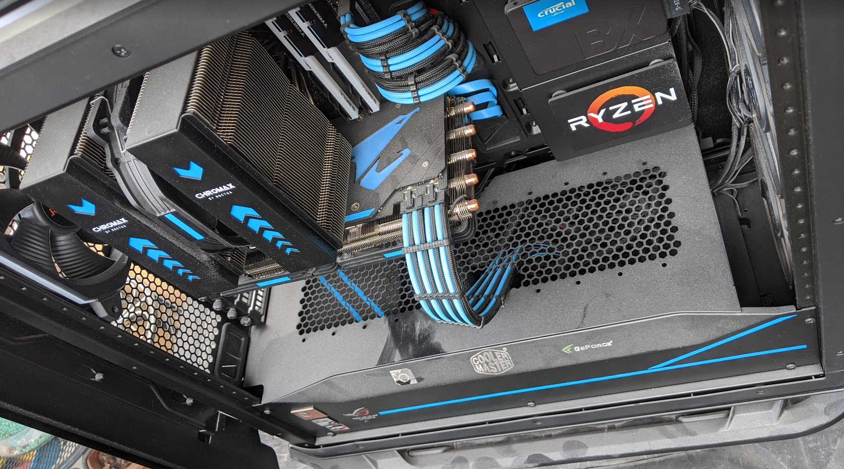

Da ich gerade am Sanieren bin, hatte sich der Einsatz erst recht gelohnt:
Vorher:
2min später:
Dieser Staub ist nicht alltäglich, daher kann ich nicht sagen wie es hätte ausgesehen, wenn ich hier nicht Baustaub im Rechner hätte ;) Der Rechner glänzt zwar nicht, aber ist von groben Staub befreit und das relativ schnell.
Bin dann nochmal "Nebelfeucht" xD drüber und hab den Tower trocknen lassen.
Kein Vergleich zum gewöhnlichen Hausstaub.

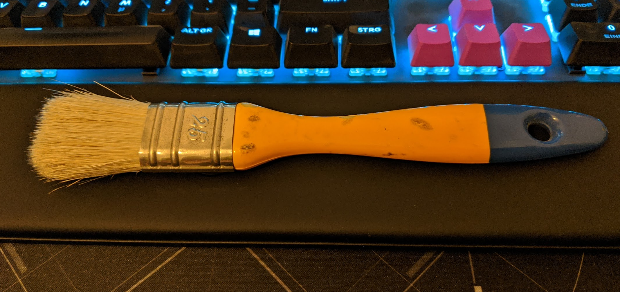

Wer in die Detailarbeit gehen möchte, dem empfehle ich einen Pinsel mit Naturborsten um jede Ecke frei von Staub zu bekommen:
Dieser Pinsel hat schon einiges gesehen und zum Schluss war alles immer sauber ;)
Den Staub den ihr dann gelöst habt, könnt ihr dann entsprechend einfacher wegpusten/saugen.

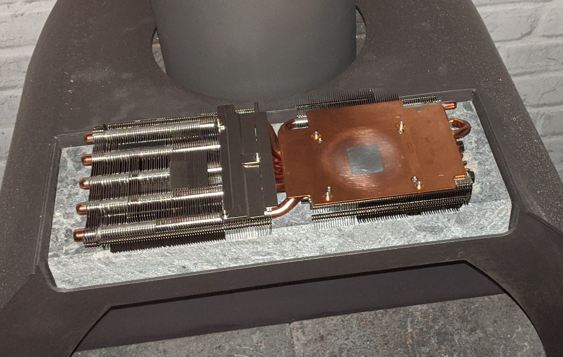

Ich persönlich nehme lieber die einzelnen Komponenten aus dem Gehäuse und bepinsele sie von allen Seiten.
Kühlkörper (wenn man die Möglichkeit hat diesen von jeder Art von Elektronik zu befreien) bekommen bei mir auch mal ein Bad ;)
Hier liegt der Kühler einer 1080 Ti zum Trocknen auf dem Holzofen.

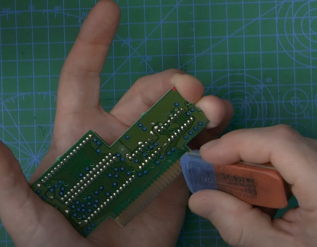

UPDATE:
War mir selbst nicht bewusst und richtet sich eher an die Retro Gemeinde, mit der blauen Seite des Radierers ist es möglich die Kontakte nochmal ein wenig "aufzufrischen" - Danke Cracky !
Hier im Stream werden SNES Games damit bearbeitet ! Besseres Ergebnis als nur Isopropanol !
ab etwa 1:10h

Hinweis am besten, dass Lüfter auch nicht zustark bzw. an falschen Stellen festgehalten werden sollen da dies auch Lager beschädigen kann.
Wichtiger: mit dem 0815 Pinsel nicht über Platinen und ähnliches! ESD ist kein Scherz.
Reaktionen: zonediver und rolvaag
ich mach das mit dem Pinsel seit über 10 Jahren. Würde das nicht empfehlen, wenn ich mir nicht sicher wäre.
Geh da über jede Art von Platine - das funktioniert absolut tadellos.
Sollte es mal, warum auch immer, zu hartnäckigem Schmutz auf der Platine kommen,
kann ich euch einen Platinenreiniger inkl. Bürste empfehlen:
Die normalen Pinsel haben ordentlich Aufladung (ähnlich wie Klebeband).
Ein Problem mit ESD-Schäden ist, dass sie im seltesten Fall zum sofortigen Ausfall führen. Häufiger sind es verdeckte Schäden die die Performance beeinflussen oder zu einem verfrühten Ausfall führen.
Wo kommt eigentlich diese Überspannungslegende her? Druckluft in kurzen Sprühstößen applizieren, dann passiert auch nichts. Lasst mal den Rechner eingeschaltet, Stellt die Lüfter auf 0 RPM und beobachtet die Drehzahlen (im BIOS) die ihr mit Druckluft erreichen könnt. Das ist unkritisch.
Ich habe genau einmal durch ESD einen Schaden gehabt. Genau 1x
Das dann auch direkt:
Selbstbau Frontblende in die Meshfront.
Diese Meshfront war aber in einem Kunstoffrahmen, also isoliert vom Gehäuse.
Ich kam rein, drückte den Knopf und es gab einen ordentlichen Schlag bis zum Board.
Ging danach nicht mehr an.
Mit dem Pinsel hatte ich noch nie Probleme.
Müsste schauen welche Art von Pinsel das ist, also die Borsten.
Da kenn ich mich nicht gut aus.
Ich kenne es auch so, dass Pinsel mit Naturborsten eher unkritisch hinsichtlich ESD sind. Einzig der Metallsockel sollte nicht in direkten Kontakt mit der Hardware kommen.
Reaktionen: rolvaag und RaptorTP
