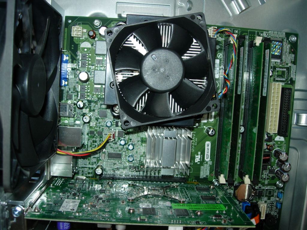

Ich habe einen Dell Vostro 410. Der hat ein für Dell angefertigtes Motherboard von Foxconn DG33A01, so steht es auf der Platine, auf der ein Intel Core 2 Quad Q6600 verbaut ist. Leider gibt es weder bei Dell noch im Internet Maße/Details des Motherboards. Problem: Die Kühler/Lüfter Kombi ist mir zu laut. Dell kann nicht abhelfen. Also muß ich selber ran. Ich habe mir die verschiedensten Kühler/Lüfter angeschaut und habe den Eindruck, alle sind zu groß. Der verbaute Kühler/Lüfter stammt von Delta. Der 8 cm Lüfter hat die Bezeichnung: AFB0812SH DC 12V 0,51A -7N72. Über diesen Lüfter habe ich auf einer englischsprachigen Testseite gelesen, daß er einer der lautesten ist. Der Lüfter hat einen 4-Pin- Anschluß und wird durch das Bios/Vista geregelt. Ich habe mir überlegt, einfach einen neuen 8cm-Lüfter zu kaufen, ebenfalls mit 4 Pins. Macht das Sinn? Ich bin dabei unsicher, ob dieser genügend Leistung bringt. Und wenn, welchen? Am liebsten wäre mir eine neue Kombi. Ich habe ein Foto von der Platine beigefügt, siehe Anlage. Man sieht, daß es unten und rechts sehr eng ist. Da ist vielleicht noch 1 cm Platz. Oben ist auch kaum Platz, zwischen Kühler und Netzteil, das auf dem Foto ausgebaut ist, ist auch nur 1 cm Platz, und da sind auch noch die unteren Schlitzöffnungen des Netzteils, die offen bleiben müssen. Das verbaute Kühlergehäuse hat 4 x 10 cm Seitenlänge. Von der Höhe her, geht ein Lüfter bis maximal 14-15 cm. Den Austausch des Netzteils überlege ich mir auch, wenn die Lösung durch einen neuen Lüfter keine Besserung bringt.
Mir ist das ansonsten sehr gut verarbeitete, preiswerte und gut ausgestattete System einfach zu laut. Habe daneben gegriffen.

Ich habe mir einen Arctic Cooling Freezer 7 Pro bestellt, und es einfach riskiert. Der passte
gerade so rein.
Dazu noch ein Netzteil Enermax Pro 82x 425 Watt. Seitdem habe ich ein fast Flüstersystem. Nix mehr zu hören. Klasse gegen vorher.

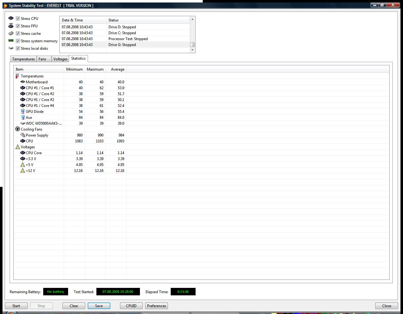

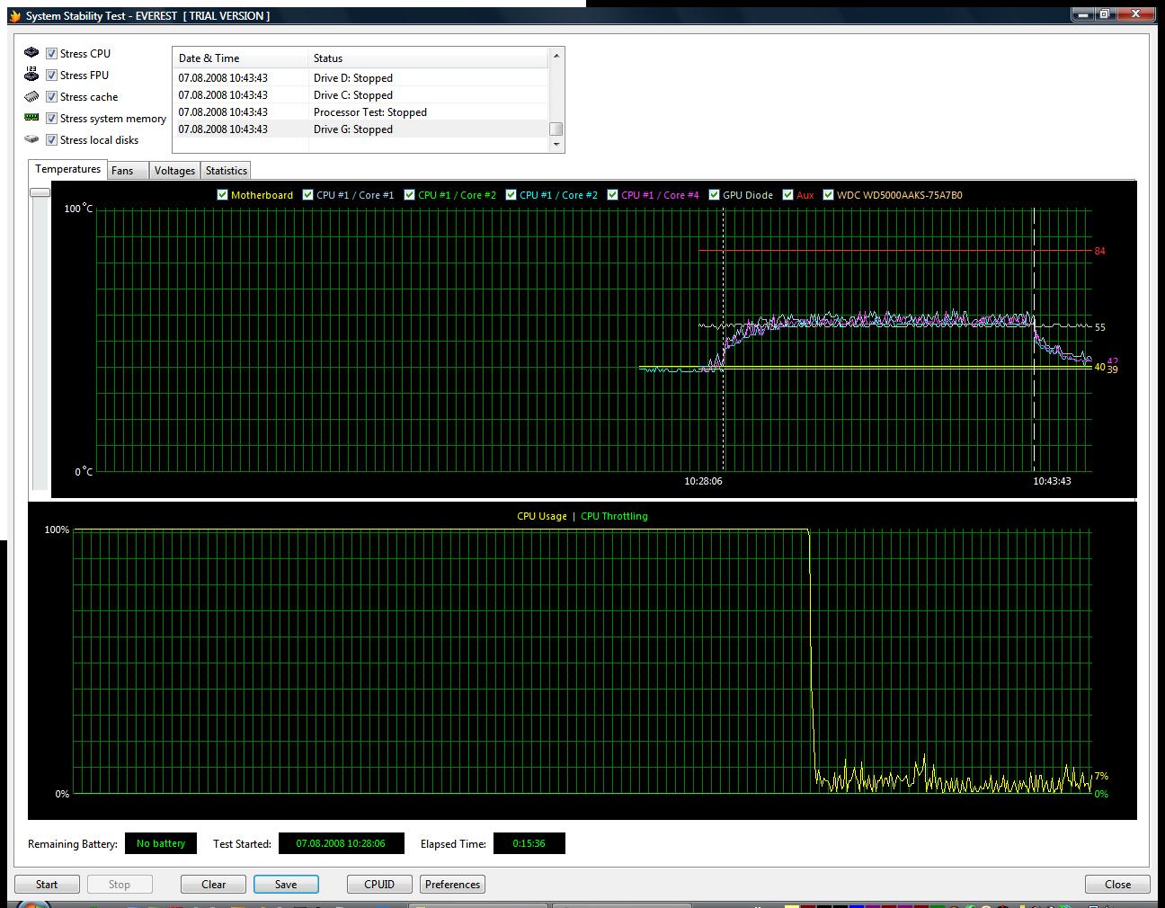

Nur mache ich mir jetzt Sorgen wegen der Kühlung des Mainboards. Hoffentlich umsonst. Ich habe mit ein paar Softwarewerkzeugen, zuletzt Everest 4.50 CPU, Lüfter usw. etwas unter Streß gesetzt. Die Werte sind alle ganz gut, bis auf einen mir nicht bekannten "Aux"-Wert. Ich weiß nicht, was das für einer ist. Ich habe noch die Angabe "ITE IT8718F" gefunden, der das vielleicht sein könnte. Da wird von allen Softwares der Wert 84/85 Grad Celsius ausgegeben. Kann mir jemand sagen, was das ist? Und was ich dagegen tun kann oder muß, falls der Wert echt ist.
Ich habe zwei Grafiken angehängt mit den Ergebnissen eines 15-minütigen Stresstests von Everest. Die CPU geht bis maximal 60 Grad hoch. Der Mainboardwert liegt bei 40 Grad. Aber dieser Aux-Wert bleibt konstant bei 84 Grad stehen. Ist mir unbegreiflich.
Die Kühlung sieht jetzt so aus: Der Freezer 7 bläst durch die Kühlrippen nach links hinten, zur Hälfte auf den 12cm-Lüfter, der die warme Luft aus dem Gehäuse transportiert. Oberhalb des Freezer 7 hängt der 12 cm Lüfter vom Netzteil, der ca. zur Hälfte versetzt, vom Freezer her geseheh, sicher auch einen Teil der Abluft vom Freezer 7-Kühler noch einsaugt und durch sein Gehäuse nach außen befördert. Weitere Lüfter sind nicht vorhanden. Die Temps der Platten sind ja auch alle ok. Es laufen drei drin.
Aber dieser Aux-Wert, vielleicht kann ja jemand was dazu sagen.
Ach ja, und was mir noch komisch vorkommt, ist die sehr geringe Drehzahlerhöhung des Freezer 7. Als die CPU auf 60 Grad hochgeht, dreht der gerade mal mit 1100 Runden weiter, von vorher knapp über 1000 im Idle-Modus. Der Lüfter hängt 4-polig am Mainboardanschluß und sollte via PWM-Logik und BIOS-Steuerung dann doch eigentlich ein bißchen mehr tun, oder irre ich da?

Zum Umbau selbst: Der Einbau des Netzteils macht kein Problem, die bei diesem Enermax nicht abnehmbaren Kabel konnte ich dank des hervorragenden Kabelmanagements des Dell-Gehäuses sehr ordentlich unterbringen. Das große Problem war der Einbau des neuen Kühlers und Lüfters.
Daran habe ich eine halbe Nacht gesessen und echt geschwitzt: Die Aussage, der Kühler passe auf jedes Standard-ATX-Board (das hat der Dell), stimmt und stimmt beim Dell wieder nicht. Ich bekam den Lüfter nicht drauf. Nach langem Hin und Her das Mainboard ausgebaut und gesehen: Der vorhandene Kühler ist mit Metallschrauben auf der Platine befestigt. Die Schrauben finden ihre Muttern in einer X-förmigen Metallkonstruktion, die von unten auf das Motherboard geklebt ist. In die Enden der 4 X-Arme sind Muttergewinde eingeschnitten, die mit leicht hülsenartiger Erhebung durch die 4 Platinenlöcher zur anderen Seite, also der Platinenoberfläche, geführt werden. Drehst du die Platine nach oben, siehst Du die Gewindeöffnungen. Durch diese passen aber die Plastikclips des neuen Kühlers NICHT. Da kannst Du drücken und machen was Du willst. Es war klar, ich muß diesen X-Metallträger wegkriegen oder einen anderen Kühler kaufen, der ebenfalls mit Metallschrauben befestigt wird. Da ich meinen ersten Hardwareumbau vor mir hatte, war mir äußerst unwohl. Mit vorsichtiger Kraftanwendung, sehr vorsichtigem Gebrauch einer Schraubenzieherklinge und vor allem den Fingern, habe ich diesen X-Träger sauber von der Platine lösen können und auf der Oberseite der Platine die 4 dazugehörigen Klebepflaster auch. Danach flutschten die vier Plastiknippel des Kühlers locker durch die Platinenöffnungen und verriegelten sich stabil. Durch die vielen Versuche zuvor, den Kühler auf der Platine zu verankern, war die auf dem Kühler vorhandene Wärmeleitpaste beschädigt. Zum Glück hatte ich eine Ersatzpaste von Dell. Vor dem Einbau des neuen Kühlers muß auch die alte Kontaktpaste vom Prozessor entfernt werden. Ich habe das mit Brennspiritus gemacht.
Alles andere war dann wieder einfach. Dennoch startete der PC nach dem Umbau nicht... Bios geprüft. Ok. Platine kaputt gemacht??? Alles aufgeschraubt, alle Steckverbindungen zur Platine abgenommen und erneut gesteckt. Danach alles gut.
Später las ich Tipps, die mir zur Zeit des Umbaus nicht zur Verfügung standen, weil der PC offline war: Mit dem Fön die Unterseite der X-Konstruktion erwärmen, wodurch der Kleber weich wird und die Konstruktion ohne großen Kraftaufwand entfernen. Ich hatte wahrscheinlich Glück, daß ich die Platine so runterbekam, es war sommerlich sehr heiß.
Ich habe also alles getauscht. Zuerst wollte ich nur den CPU-Lüfter wechseln, war mir aber unsicher, ob ein anderer Lüfter ausreichend kühlt. Deshalb habe ich lieber die komplette Kombi genommen. Mit passendem Lüfter ginge das aber auch so und einfacher. Ob das Netzteil stört, kannst Du feststellen, indem Du bei geöffnetem Gehäuse vorsichtig mit dem Daumen oder Zeigefinger in die Mitte, also auf die Achse des CPU-Lüfters drückst, bis er zum Stillstand kommt. Dann hälst Du Dein Ohr an das Netzteil. Bei meinem PC nervten beide Teile. Dell sandte mir ein Netzteil und später einen Kühler/Lüfter zum Austausch. Es gab aber keinerlei Verbesserung. Zudem war das Netzteil ein ähnliches vom gleichen Hersteller Delta, aber mit weniger Anschlüssen und vor allem kürzeren! Eine bessere Lösung konnten/wollten sie nicht anbieten. Weil ich den PC betrieblich nutze und entsprechend kaufte, habe ich auch nicht das übliche Rückgaberecht. Sonst wäre der PC zurückgegangen. Eine Lehre also: Ich würde nie wieder ein System von der Stange als Unternehmer kaufen, sondern nur als Privatmann, um mir diese Rechte nicht zu nehmen. Lieber verzichte ich auf die steuerliche Abschreibung, als solchen Mist nochmal zu erleben. Mit dem Umbau habe ich natürlich die Garantie für die Platine verloren. Aber lieber das, als einen Nervtöter...

Was AUX an geht brauchst du dir keine sorgen machen, meist es der Mainboardsensor der recht nah an den PCI-E Slots hängt wo die GPU sitzt und bekommt diese Hitze dann ab.
Der Freezer dreht deshalb wohl nicht höher weil 60° noch absolut im grünen liegen, in einem normalen BIOS kann man einstellen ab wie viel Grad der Freezer hoch dreht.
