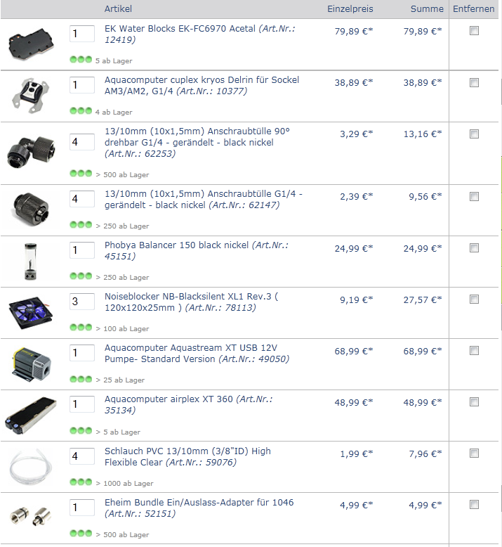

Wie wäre es mit sowas:
Das geht auch billiger, für 324,99 €
Der Link zum Warenkorb (Link ist immer praktischer als der Screenshot)
https://www.aquatuning.de/shopping_cart.php/bkey/338da076e5e4254eaa8482d9502f947c
Ist erst mal ein grober Entwurf auf deiner Basis und man kann noch vieles Ausbessern, anpassen und erweitern.
Z.B. welcher Radiator? Intern oder extern? Andere Schlauchgöße ist vielleicht auch besser usw, usf.
Übrigens empfelhle ich die die WaKü-FAQ
https://www.computerbase.de/forum/threads/die-neue-grosse-wasserkuehlungsfaq.361543/
und die kaufberatung für WaKü in 4 Preisklassen
https://www.computerbase.de/forum/t...ellungen-in-3-preisklassen-mit-einbau.378315/
Wenn du dies durchliest, dann währen vielleicht ein paar (peinliche) Fragen gar nicht erst entstanden.
