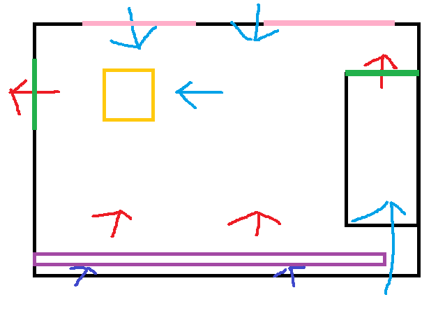

Hier mal ne Paint Skizze vom Tower.. Ein Wärmestau gibt es nicht, die kalte Luft wird ausschließlich eingesaugt.
Legende:
ROSA = Platz fuer 120er Lüfter
Grün = 120er Lüfter
Orange = CPU
Lila = GPU
ggf könnte man einen 120er ueber dem NT platzieren (raussaugend) und einen 120er ueber der CPU zum rein pusten, aber kA ob das was verbessert oder nur die Lautstaerke erhöht :(
