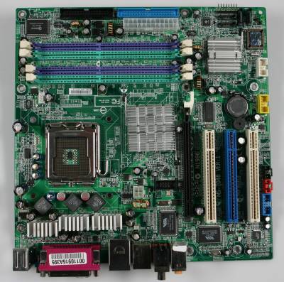

Im Anhang ist mal ein Bild von dem Mainboard. Der Kühlkörper ist rund und hat eine Abmessung von 10cmx10cmx10cm, sobald ich an eine funktionierende Kamre komme gibts Fotos davon.

PS: Noch ne Frage: Bei Deinem angehängten Bild Deines Motherboards ist das linke obere Montageloch für den Kühler nicht frei. Ist da noch ein Plastik-Pin drin, der bei der Demontage des CPU-Kühlers stecken blieb? Du hast den PC somit offenbar auch schon auseinander genommen. Kannst Du am Heatspreader der CPU irgendwelche durch mögliche Überhitzung der CPU resultierenden Verfärbungen erkennen?
Also das Bild ist nicht von meinem Mainboard. Ich hab nach einem gegooglet und das gepostet, damit man sich ne Vorstellung davon machen kann, wie's aussieht. Werde nachher mal Bilder von meiner Maschine knipsen und uploaden.

Wieso ergibt Dein Mainboard mit diesem Kühler die einzig passende Kombination? So wie es auf dem Photo erscheint, sollten da auch andere 775-Kühler Platz finden.
Nicht wirklich. Wie du auf dem Bild siehst, kann man nur einen Kühlkörper mit einem X-förmigen "Standfuß" montieren. Bei dem Scythe Samurai Z z.B. werden die Kühlkörperstandfüße parallel neben dem Chip montiert, aber das geht ja bei dem MoBo nicht, da dort irgendwelche Transistoren oder anderes im Weg ist.
Ein Bild sagt ja bekanntlich mehr als tausend Worte:
Bei vielen Mainboards sind solche flachen Kondensatoren rund um den Sockel verbaut. Das stellt normalerweise kein Problem dar, die Halterungen sind meistens so entworfen worden, dass sie mit etwas Abstand darüber liegen. In Einzelfällen können Bauteile natürlich trotzdem miteinander kollidieren.
Beim Mugen, der eine ähnliche Befestigung haben müsste, liegen die Kondensatoren unter dem Steg:
