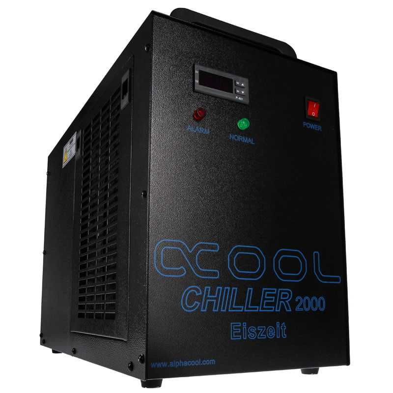

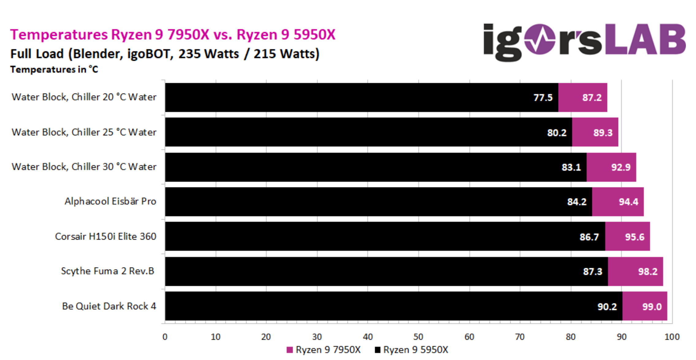

Das ist ja der Witz. Nicht mal ein Chiller ändert was daran.Nikon71 schrieb:Da braucht es schon ein Kompressorkühler, um nicht dahin zu kommen.

Ja, der Cache Layer behindert den Wärmeübergang.
Richtig kühl bekommt man das nie.
Muss man aber auch nicht.

Chiller und Kompressorkühlung ist nicht dasselbe.
Heute gibt es soweit ich weiß nur noch Chiller.
(Kältemaschine kühlt Wasser, Wasser kühlt CPU.)
Eine Kompressorkühlung kühlt direkt die CPU.
So ein Ding ist wenig Praxistauglich aber theoretisch kommt man damit weiter runter.
