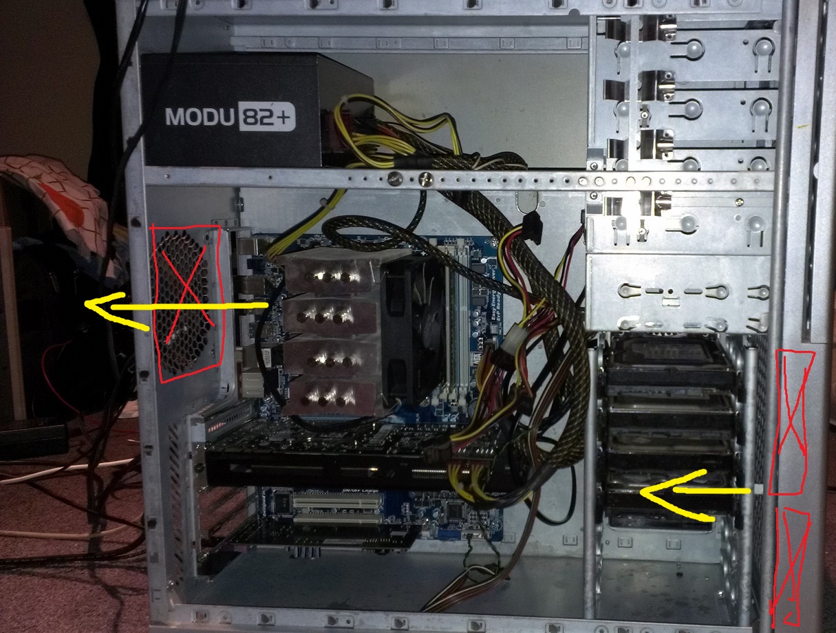

Ich habe hier mal 3 Bilder angehängt, diese Bilder zeigen mein Gehäuse. ich möchte gerne wissen wie ich da eine brauchbare kühlung hinbekommen kann. wie ihr sehen werdet sind nahezu keine Lüfter verbaut, besonders kein Abluft, da mir dieser Revoltec Air guard auf die Eier ging, daher habe ich den demontiert.
Ich habe die Vorderseite nicht Fotografiert da man dort keine Lüfter hinsetzen kann.
Die rückseite seht ihr auf Bild 1 (im innenleben), zumindest einen teil davon, dort kann man nur einen 120mm Abluft-Lüfter Montieren.

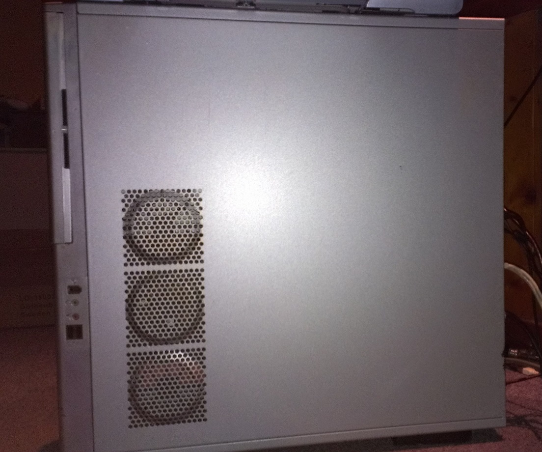

Auf Bild zwei seht ihr die andere seite vom Gehäuse die man nicht öffnen kann, bzw man kann schon, aber macht nur sinn wenn man dort an die festplatten Lüfter ran möchte.

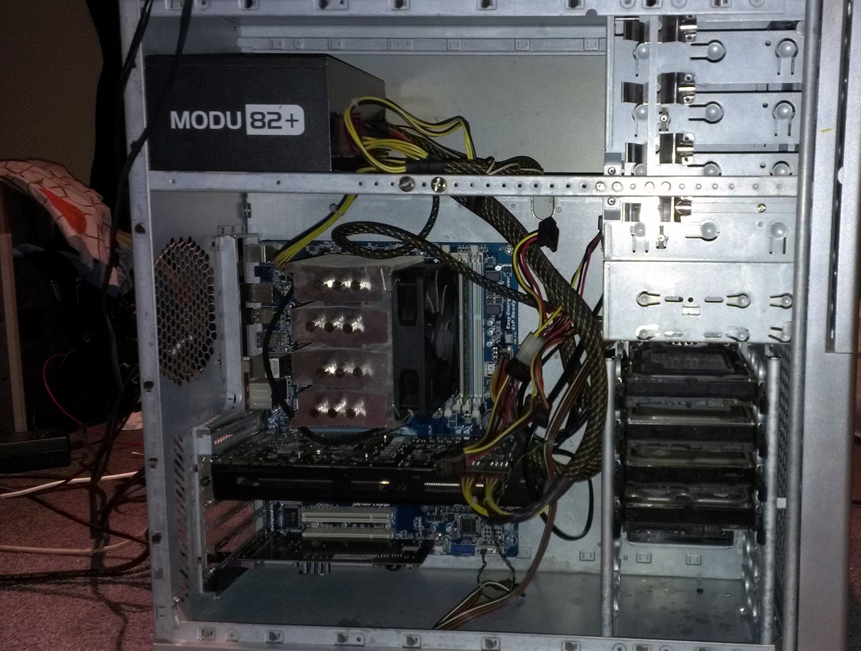

Auf bild drei wieder die Seite von Bild 1, diesmal geschlossen.
An die Gehäuse Seiten (Wände) können nur 80mm Lüfter Montiert werden, die beiden langen Gitter abschnitte sind für die festplatten Lüfter (3x 80mm übereinander möglich), Die festplatten habe ich erstmal abgesteckt. die SSD sieht man nicht weil sie im Disketten fach liegt.

Jetzt brauche ich noch einen weiteren Abwärme-Lüfter und vielleicht noch weitere, ich weis es nicht, ich stehe momentan so ziemlich planlos da.
Hab mir erst gedacht pakste dir zwei SilenX iXtrema Pro 120mm in die Gurke rein und dann ist die Kiste kalt, aber irgendwie zweifel ich.
Habt ihr Ideen? Geld ist nebensächlich, man kauft diese Dinger eh nur einmal, dann hat man für die nächten Jahre seine ruhe.

ich würde an deiner Stelle an der Rückseite einen Lüfter verbauen der Luft rausdrückt.
Die Frontblende müsste sich abnehmen lassen von deinem Gehäuse oder? Meistens gibt es dort dann die Möglichkeit ein oder zwei Lüfter zu verbauen. Diese könnten dann dem Gehäuse Luft zuführen.

Die seitlichen 80 ausbauen, hinten einen 120 einbauen und raussaugen lassen
(Muss auch nicht schnell drehen)
Wenn das nicht ausreicht ließe sich in der Front hinter der Plastikblende
auch noch was einbauen, müsste aber dann was schmaleres sein.
(Dann aber auch wie schon erwähnt den Luftstrom durch umsetzen der Festplatten optimieren)
Bei mir reicht es für einen Q6600@3 GHz und einer Ati 4890 mit den 120 hinten völlig aus.

Wie wär mit ganze rechte Seite rein, hinten und links vorne raus.
Wobei ob die Kühlung der HDDs was bringt...

Ich kaufe jetzt erstmal einen 120mm Abwärme Lüfter und 3 festplatten Lüfter, wobei ich die 3 für die platten nur mal zum testen dazu nehmen werde, vielleicht verbessert es ja wirklich die kühlung im allgemeinen. Wenn nicht, dann war es eben ein Schuss in den Ofen.

Hinten einen Lüfter einbauen der raus saugt. Dann die ganzen seitlichen Lüftungsschlitze/Punkte verschließen (Packetband wenns sein muss). Außerdem die Slotblenden gegen Slotblenden austauschen, die keine Öffnungen besitzen (Falls sie welche haben).
Nur unten vorne bei den Festplatten Lüftungsöffnungen lassen. Nun folgt einfache Physik. Der Lüfter hinten und das Netzteil würden einen Unterdruck in dem Gehäuse herstellen und Frischluft wird automatisch von den Lüftungsöffnungen vorne ein gesogen. Hierfür müssen allerdings alle anderen Öffnungen verschlossen sein, da sonst die Luft an der nächsten Stelle vom Lüfter gesehen eingesaugt wird, was dann die HDDs nicht mehr kühlen würde.
Ich hoffe du konntest mir folgen.
Gruß
Die HDDs brauchen in der Regel keine aktive Kühlung, daher würde ich auf die 80er-Lüfter verzichten. Ein ausblasender 120er hinten bringt dagegen wirklich was. Da kannst du dann ja auch in einen höherwertigen Lüfter investieren, wenn dein System einigermaßen leise ist. Falls das Sys aber eh hörbar ist, reicht auch irgendwas im 5€-Preisbereich. Achte drauf, ob du einen 3- oder 4-pin-Lüfter brauchst, da solltest du mal die Anschlüsse des Boards überprüfen.

Das sollte wirklich vollkommen reichen, allerdings würde ich noch zusätzlich etwas gegen den Staub unternehmen, sonst musst du recht häufig reinigen ;)
