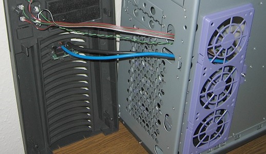

Müsste bei Dir auch so aussehen oder?
MfG osf81
nein, sieht bei mir anders aus!
Ich habe hinter der front eine Plastik Lunke wo Dämmung drin steckt, die man entfernen kann.
Da kann man auch keinen Lüfter Montiren, wie ich ja bereits gesagt habe..., dazu müsste man rum sägen um da irgendwas hinzubekommen.
