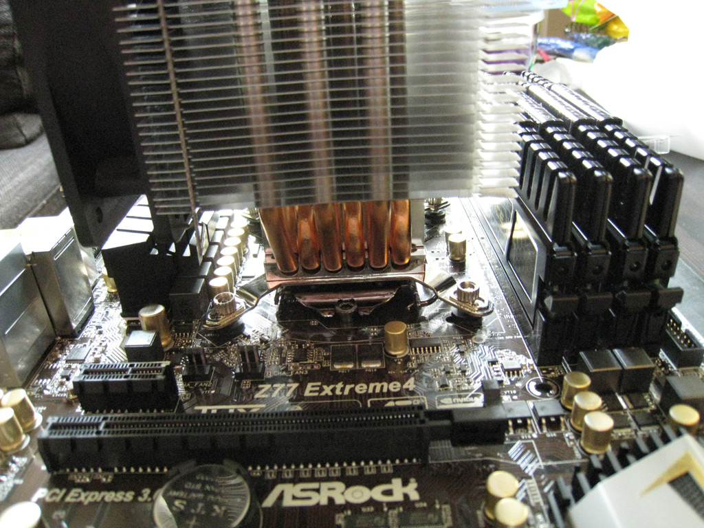

ich habe im momment den Mugen3 Kühler. Nun ist der Lüfter ausgefallen. Und da er sowieso noch nie richtig gepasst hat suche ich nache iner allternative. Problem beim Mugen3 ist das Sie bei mir an die Kühlrippen des Hauptspeichers stoßen.
Kann mir jemand einen Kühlkörper empfehlen,was nicht zu breit ist, leise ist und gut Kühlt?
Zum Verständnis...ein Bildschin.

Lamellen abknicken/abschneiden (auf der höher der Heatspreader natürlich^^) wäre auch noch eine Option imo.

Das der Kühler am RAM anliegt ist unschön aber nicht problematisch. Daher wäre der Austausch des Lüfters wohl am günstigsten und sinnvollsten, denn der Mugen 3 ist ja bekanntlich ein gutes Stück.
