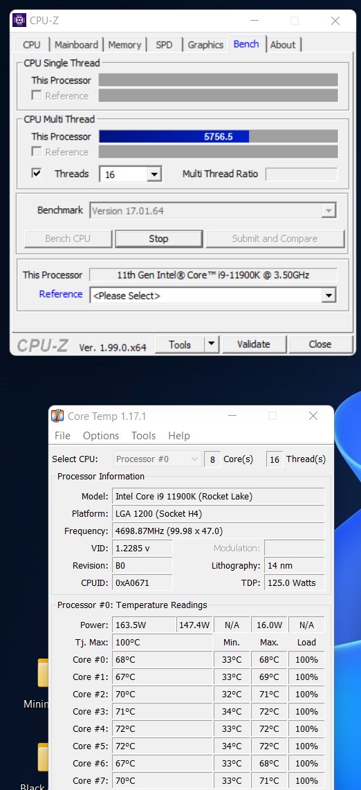

Erki schrieb:
Was für Temperaturen bekommst du bei Volllast?
grad mal stresstest gemacht für dich ;)
die noctua lüfter laufen bei 800u/min, also unhörbar leise. 2 stück auf dem cpu kühler.
