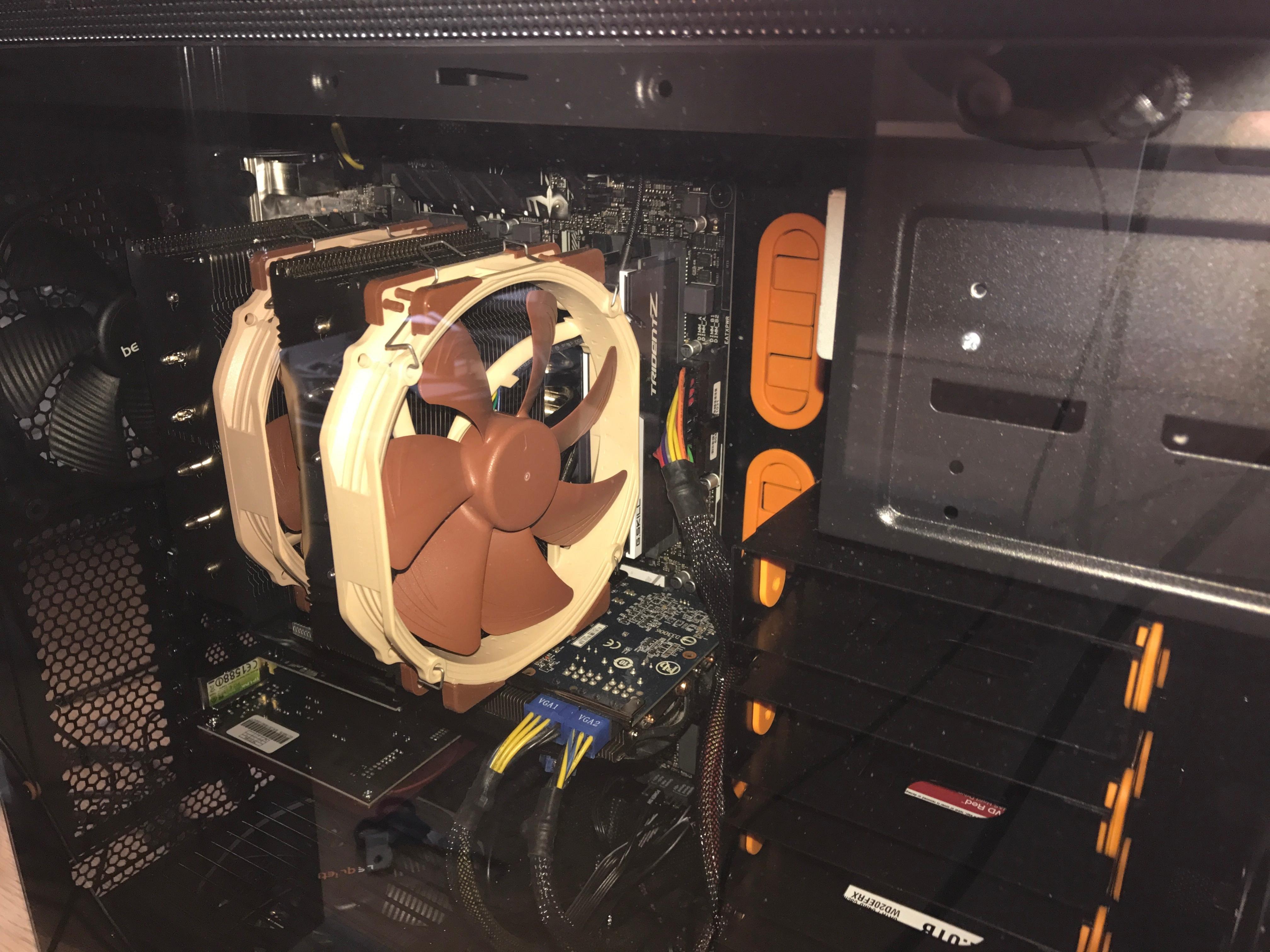

Der zweite CPU Lüfter kann nicht so tief wie der mittlere befestigt werden, weil der Ram im weg ist. Stört das fest? Würde es etwas bringen den Lüfter hinten zu befestigen?
Im Moment habe ich noch ein DVD Laufwerk verbaut. Bringt es etwas dieses auszubauen und einen 3. Frontlüfter einzubauen?

Hier noch ein Bild des CPU Lüfters.
Der CPU-Lüfter dreht mit 745 rpm.
