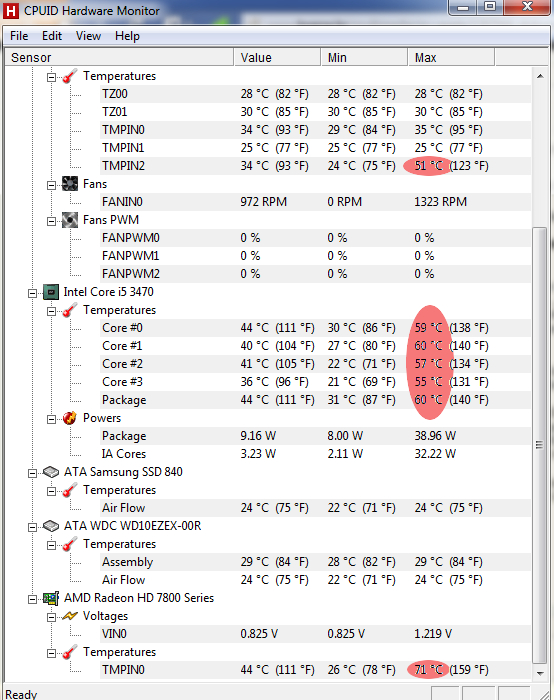

Möchte meinen PC leiser bekommen.
Intel Core i5-3470 (nicht übertaktet)
Gigabyte GA-H77-D3H
Gigabyte Radeon HD 7870 OC
G.Skill Ares DIMM Kit 8GB
450 Watt be quiet! Straight Power E9 Non-Modular 80+ Gold
Thermaltake Contac 30
Fractal Design Define R4 Black Pearl, schallgedämmt mit 2x Fractal Design Silent R2 140mm
Hauptsächlich den CPU-Lüfter. Ist auch im idle recht gut zu hören.
Bekomme ihn über PWM-Einstellung silent auf 775rpm im idle. Leider aber nicht weiter runter.
Manuelle Regelung ging schief, da er dann nicht mehr anläuft. (Startspannung 9V)
Lässt sich da noch was regeln, mit neuem Lüfter drauf?
Den Aufwand für einen komplett anderen CPU-Kühler montieren möchte ich mir eigentlich ersparen.
Wollte ja nicht hören, als mir vom Gigabyte Board wegen "nicht guter Lüftersteuerung" abgeraten wurde.
Der Contac 30 war eher Gelegenheitskauf...
:rolleyes:
Graka-Lüfter läuft mit 32% und ist damit an der Grenze zum hörbaren.
Ist die Temperatur mit 70°C noch ok?
Gehäuselüfter hatte ich auf 7V. Geräusch dabei ist fürs Gamen ok.
5V reichen im idle auch, da sind sie unhörbar, unter Last wird auf 5V aber die CPU und Graka einiges wärmer.
Bitte mal Temperaturen checken.
Getestet mit Tomb Raider 2013 über steam.
Was lässt sich machen, um die Kiste (zumindest im idle) wirklich silent zu kriegen?
Sind das Idle oder Last Temperatur? Wenn last sind sie zwar vertretbar, finde sie aber dennoch zu hoch.
Hier schreibst du ja getestet mit Tomb Raider. Reden wir von dem Spiel selbst oder von dem Benchmark. Denn ein Benchmark belastet die Hardware ja allgemein mehr als "nur" ein Spiel.
Die Lüfter von Fractal sollen ja allgemein nicht sehr gut sein. Würde mich in der Hinsicht mal schlau machen und diese evtl austauschen.
Zu dem CPU Kühler, der ist natürlich nicht die Beste Wahl sollte aber reichen. Evtl auch hier einen anderen Lüfter zulegen.

Temperatur der Grafikkarte ist etwas hoch, aber noch nicht in einem Bereich wo man aufpassen muss. Im Gehäuse auf einen guten Airflow achten, also alles soweit "aufgeräumt" und die Lüfter insgesamt logisch sowie genügend installiert (kann die Temperatur der GPU ebenfalls senken).
Sind die Temperaturen im Spiel selbst. Ca. drei Stunden HW Monitor mitlaufen lassen, dann screenshot gemacht.
Im Gegensatz zum Lüfter auf dem Contac30 sind sie jedenfalls super ;)
Bzw würde ich mir mal die WLP vornemen. Evtl wurde diese ja nicht richtig bzw zu viel / zu wenig aufgetragen.
Hatte die WLP einfach möglichst dünn und gleichmäßig verteilt. Sowohl auf CPU und Kühlerboden. Nichts abgeschliffen oder so. Nur gut sauber gemacht.

Habe jetzt versuchsweise mal den vorderen Gehäuselüfter hochgesetzt und den mittleren HDD Käfig ausgebaut.
Mal sehen was die Graka dazu so meint...
Interessiert die Graka kaum, einziger wirklicher Unterschied war, dass die HDD fast 5°C wärmer wird.
Hab ihn jetzt in der Mitte :D
Nach ET6- Update sieht es nochmals etwas besser aus. (Damit regle ich den Drehzahlbereich)
Temperaturen max. liegen jetzt bei rund 55°C CPU und 67°C Graka.
Drehzahlen immerhin zwischen 750-1580rpm.
So schlecht ist der Lüfter eigentlich nicht. Im Spiel empfinde ich ihn selbst bei voller Drehzahl nicht als störend.
Im idle geht er leider nicht weiter runter, bleibt also doch beim Austausch. Mal sehen ob es mit den neuen dann besser wird...
