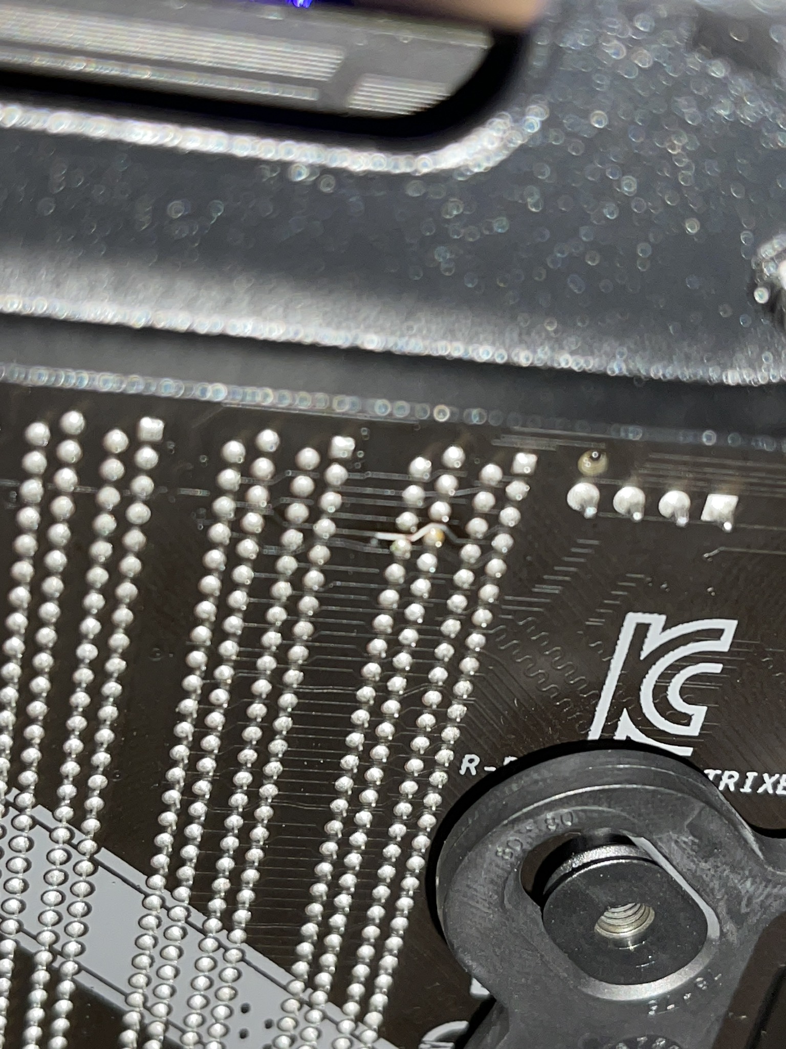

Als ich das system zusammengebaut hatte (als erstes mit dem corsair ram) und das erste mal starten wollte lief er kurtz an, dann ging er wieder aus, die Dram leuchte am mainboard leuchtete, dan lief er wieder an und es qualmte ein wenig.
Ich hab natürlich sofort den auschalzer am netzteil betätigt und nachgeschaut wo was durchgebrannt ist, bis ich entdekt habe das an der rückseite vom mainboard eine ‘Ader‘ an der stelle wo die ram slots verlötet sind durchgebrannt ist.
(siehe bild)
Danach habe ich das system erstmal ohne ram gestarten um zu schauen ob es denn immernoch qualmt, aber das war zum glück nicht der fall.
Dann habe ich die riegen in 2 andere slots eingesezt, woraufhin wieder die dram leuchte am mainboatd blinkte.
Mir ist aber aufgefallen das die rgb beleuchtung bei dem einen riegel nicht funktionierte, also ging ich davon aus das dieser defekt ist, was sich als richtig herrausstellte, als ich die riegel im singel channel getestet habe.( nicht an dem slot wo der kurtzschluss entstanden ist)
Den mit einem riegel ist der pc ins bios gekommen worüber ich sehr erleichtert war.
Dann am nächsten tag neuen ram gekauft (der crucial ram) der aber auch nicht im dual channel lief.( beide slots hatten keinen kurtschluss)
Ich hab mir jezt auf jedenfall ein neues mainboard bestellt.
Meine frage ist jezt wer für den schaden am mainboard aufkommt, den ram konnte ich bei saturn umtauschen, das mainboard hatte ich jedoch wo anders gekauft.
Und an was meint ihr kann es gelegen haben, war der ram schuld am kurtschluss?

Ich seh da nix durchgebranntes, da sieht man ne leichte Verfärbung die auch nen Fluxrest sein könnte.
Wo kam Qualm raus ? Und wie sah der Qualm aus ?
Das die DRAM Leuchte leuchtet ist für eine gewisse Zeit normal - wie lange hast du beim Starten gewartet ?

hat ca 8 sekunden gedauert bis es gequalmt hat, und ja tur mir ich hab eine lese rechtschreib schwäche
Also Qualm ist doch sehr eindeutig, egal welche Farbe. Vielleicht hast du auch gar nicht die richtige Stelle gefunden und fotografiert. Vielleicht sieht man sie nicht, weil sie unter einem Kühler verborgen ist. Oder es ist ein einzelnes Bauteil, was verschmort ist.
Nur wie gesagt, einen Schuldigen zu finden, das kann hier niemand. Das ist pures Raten, und das bringt dir nichts.
Ich fände Bilder von den RAM Slots Interessant (andere Seite von deinem Bild)
Da müssten alle Kontakte schön gleichmäßig glänzen. tun sie das?

Ja von der anderen seite schaut alles in ordnung aus
