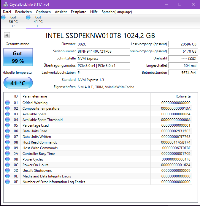

Bei dem neu aufsetzten meines Betriebssystems wollte ich Windows auf meine "alte" SSD draufspielen. Merkte dabei das die SSD ein Schlag weg hatte. Direkt ausgetauscht und 2 neue m 2 SSD´s geholt.
Das sind momentan die einzigen Festplatten die ich benutze.
Habe mich mit ChrystalDisk noch nie auseinander gesetzt, ich hoffe das ist alles an Infos was ich hier heraus lesen kann.

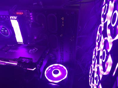

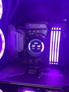

Was genau ist das für eine Wasserkühlung ?

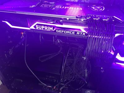

Fotos vom Aufbau könnten unter umständen hilfreich sein.
Der Fehler tritt immer auf wenn mein Pc unter keiner großen "belastung" steht sprich wenn nur Youtube auf ist und sonst nichts. Also wenn ich was zocke passiert das nie. Dieser kurze Ausfall tritt ungf. jeden 2ten Tag auf.
Meine M2´s sind 1jahr alt ungefähr. Mein Gameboost hab ich nicht an im BIOS.
Meine CPU Wasserkühlung heißt NZXT Kraken Z73 360mm.

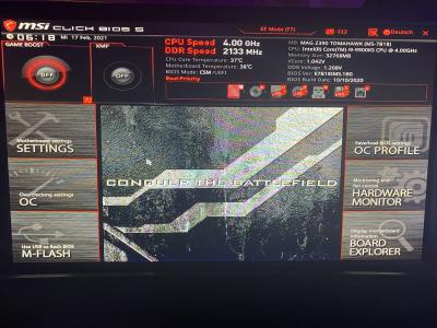

Habe versucht auf die schnelle ein paar Fotos zu machen von meinem Setup und eins von meinem BIOS Startbildschirm.

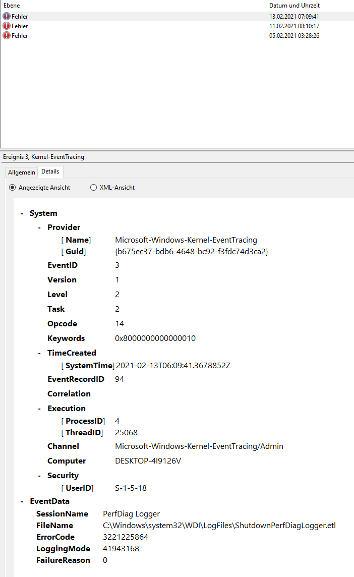

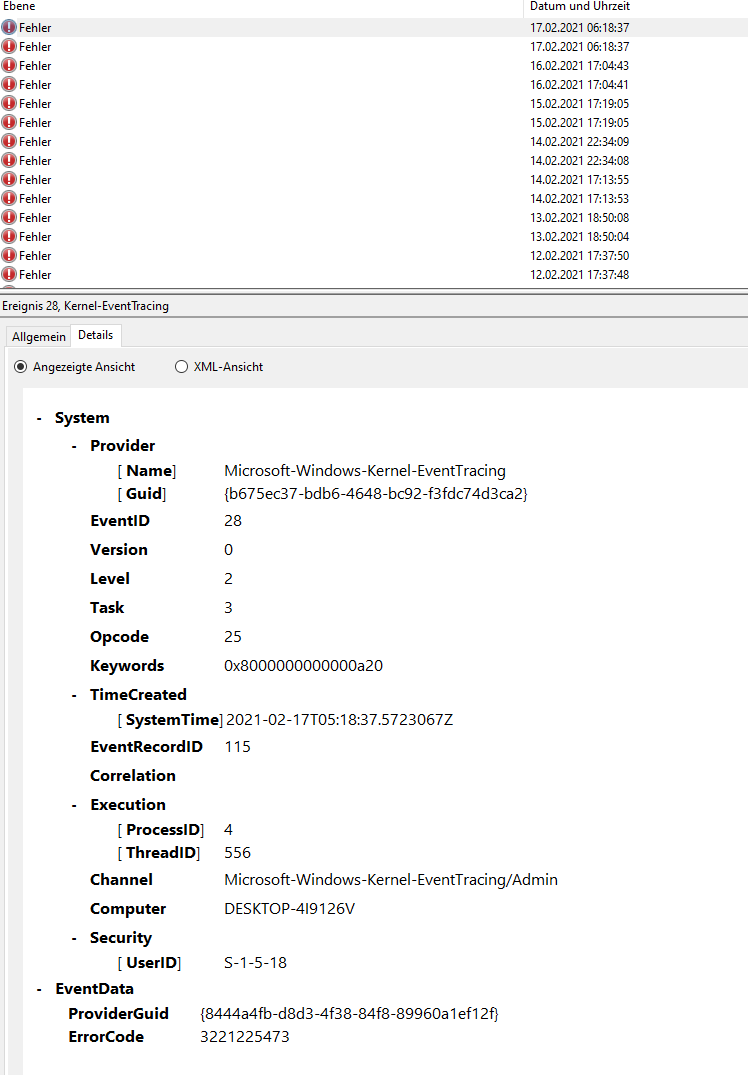

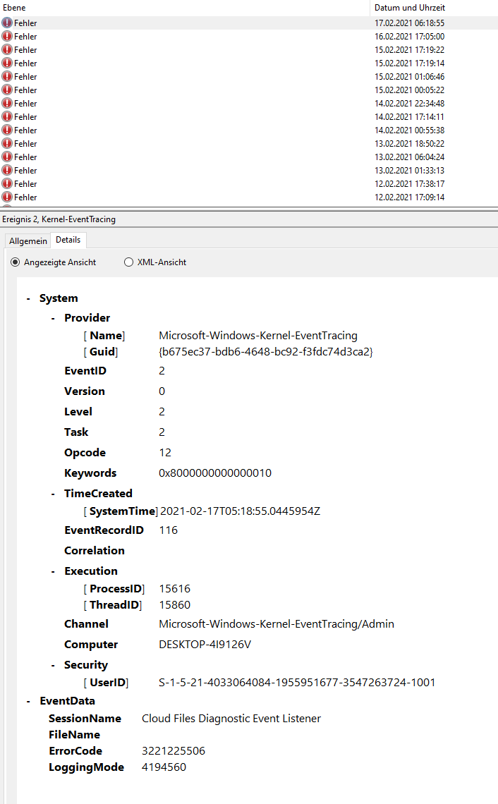

Ich hab noch Screens von Fehlern in der Windows Ereignisanzeige.
Von Kernel-Event Tracing. Ich weiß nicht ob das helfen kann.

Auf deinem winzigen Bild kann man die BIOS-Version nicht erkenne - ist die up to date? Es kann sein, dass du eine BIOS-Version mit Instabilität laufen hast.

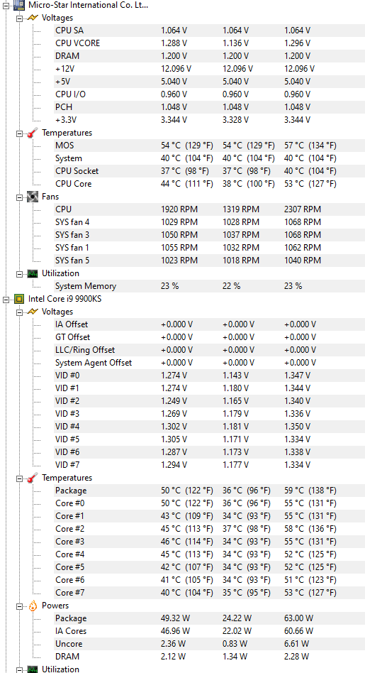

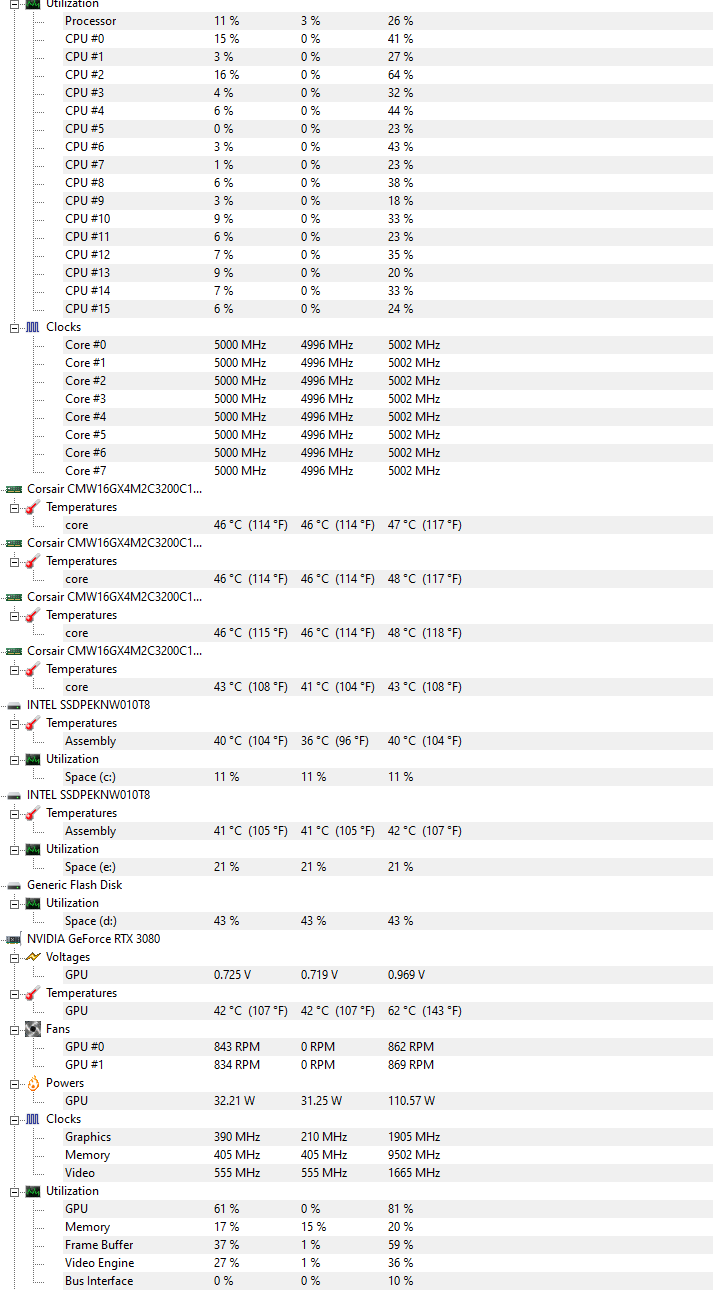

Ich würde über ein Programm mal die Spannungen auslesen, vielleicht werden die zu hoch. Dann hat die Hauptplatine einen weg. Denn die haste ja nicht getauscht
Danke für die Antworten bis jetzt schonmal .
Ich hab die neueste Version auf meinem BIOS schon.
Das mit dem zerofan Modus habe ich heute mal ausgeschaltet.
Ich hänge mal eine Bilddatei an weil ich noch nie an den Spannungen was geändert habe sprich keine Ahnung habe.
Habe momentan nur den Browser offen und es besteht keine große Last.
