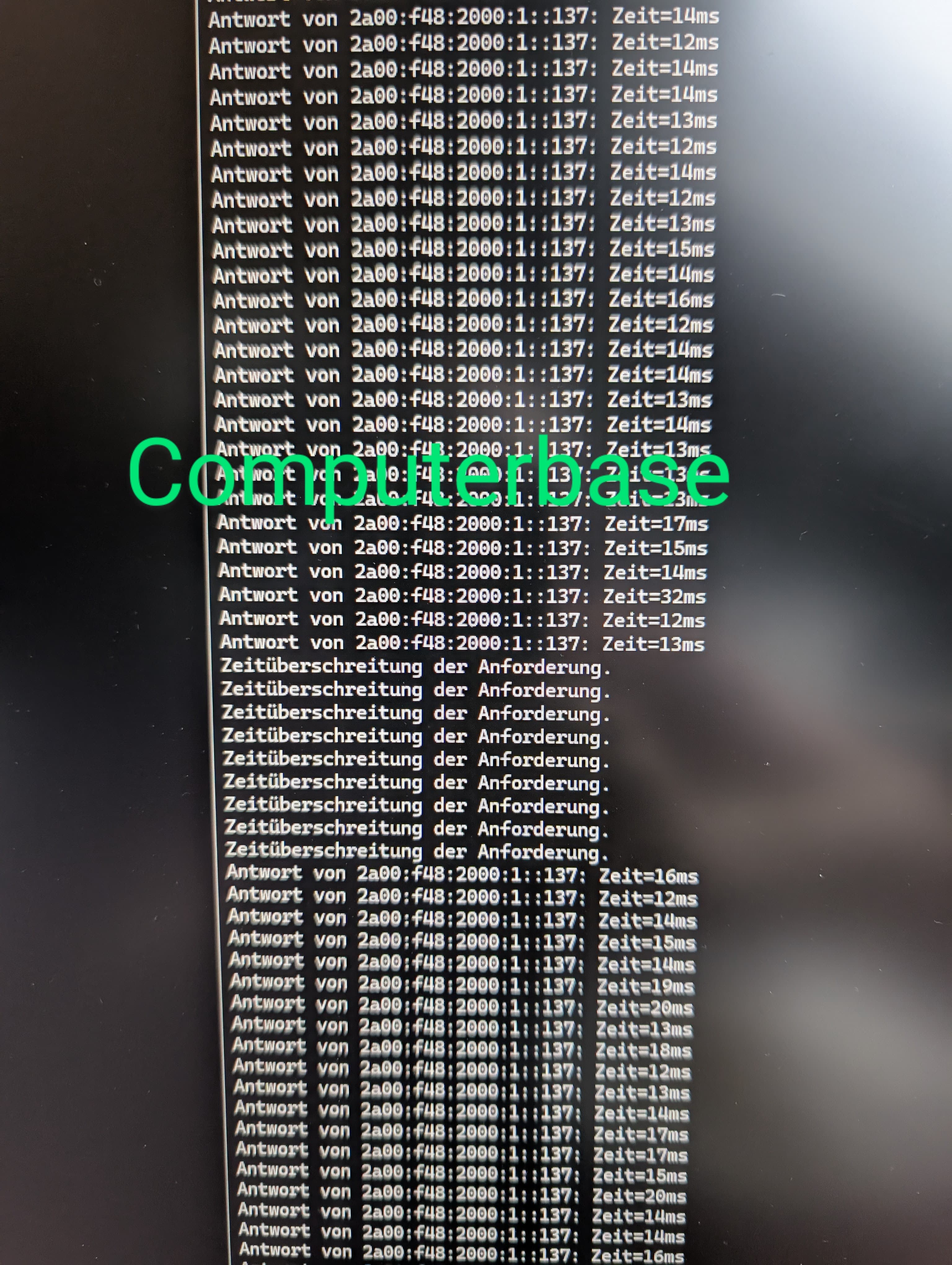

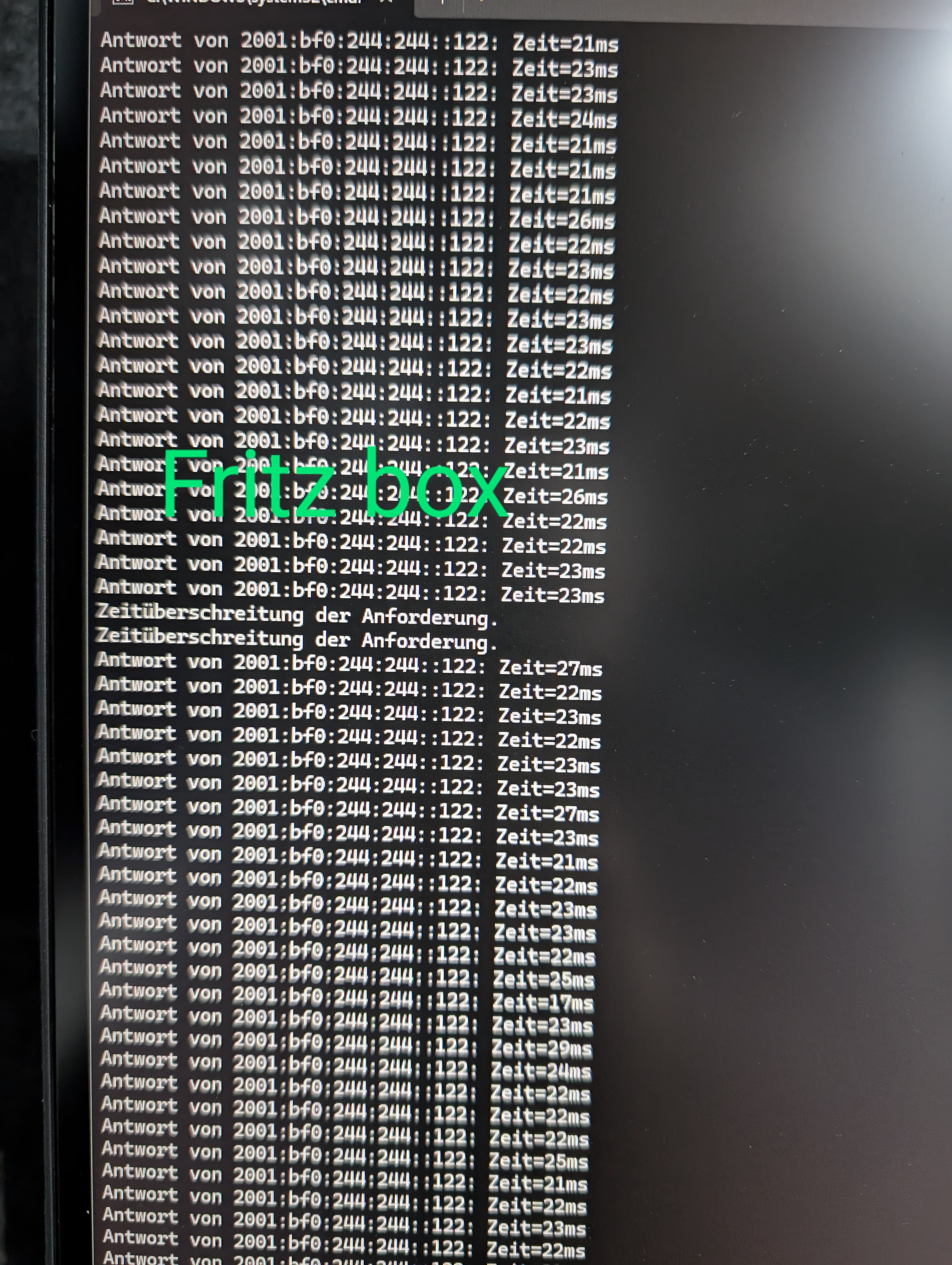

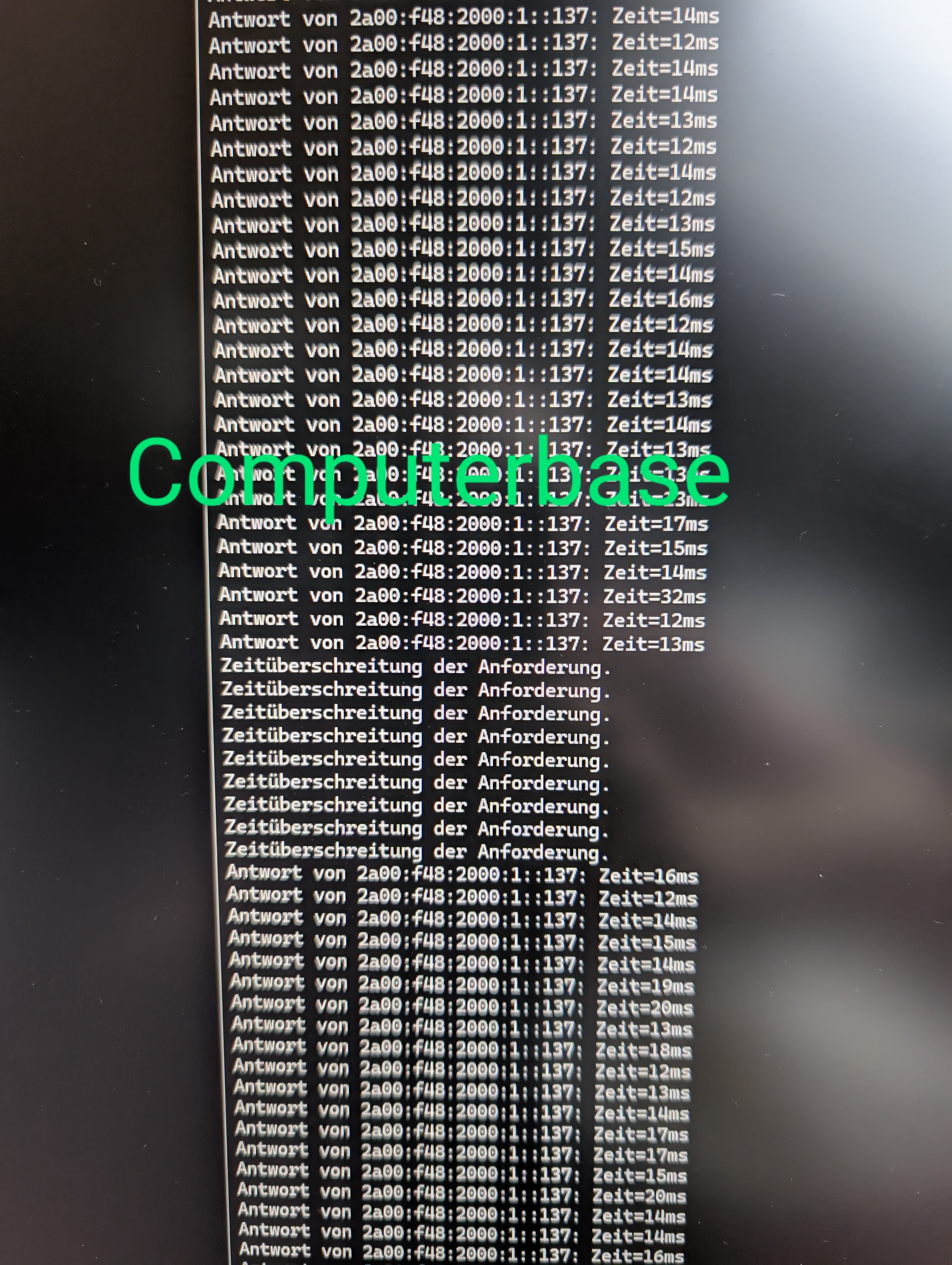

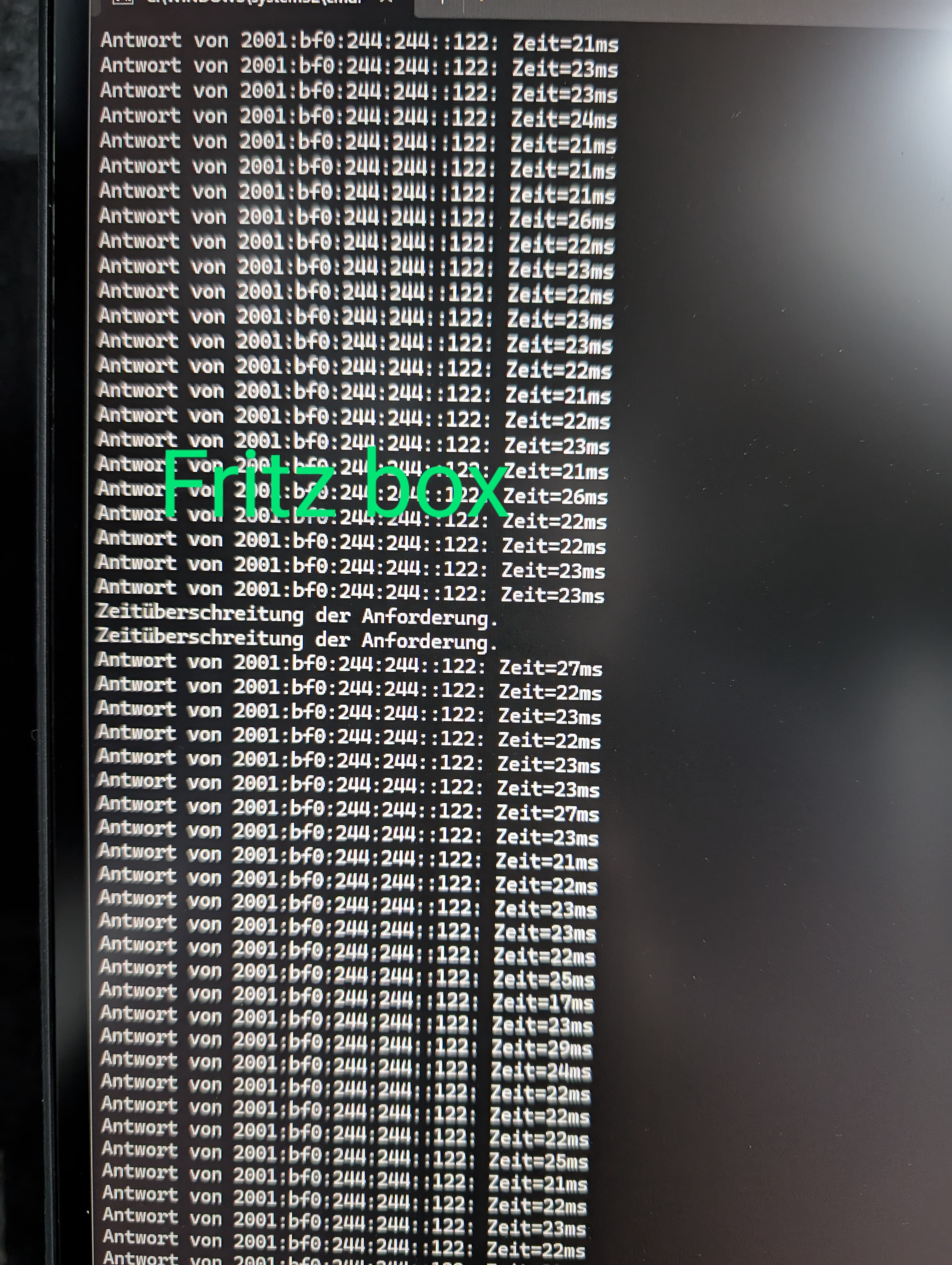

ich habe ein Problem mit meinem Internet. Wie oben beschrieben, bricht die Verbindung immer wieder kurzzeitig für ein paar Sekunden ab. Ich bin ratlos und weiß nicht, woran das liegen könnte. Ich hoffe, ihr könnt mir weiterhelfen.
Hab auch mal bei CMD mit "ping fritz.box -t" und "ping computerbase.de -t" die Pings durchlaufen lassen. Bei beiden habe ich Zeitüberschreitungen, siehe Bild.

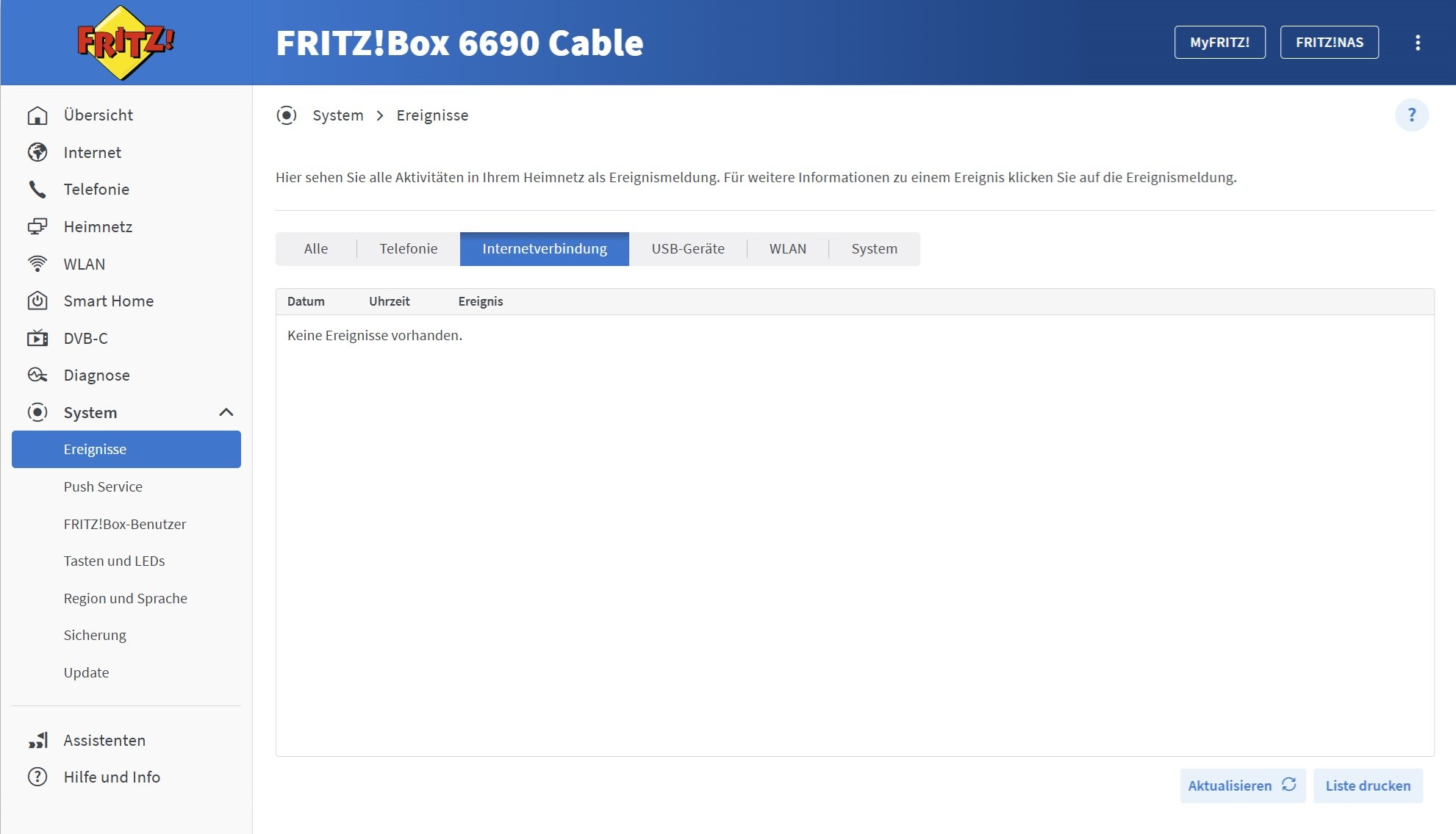

Dann hast du kein Problem mit der Internet Leitung, sondern eins mit deinem Netzwerk.
Edit: wenn fritz.box extern aufgelöst wird, ist es evtl doch das "Internet". Vielleicht einfach mal die interne resource mit der internen IP anpingen.
Reaktionen: DevD2016 und Ja_Ge
Ääähh du musst deine eigene Fritzbox pingen und nicht die Internetadresse.
ping -t 192.168.178.1
Reaktionen: Redundanz
in seinem fall ist sie es jedenfalls nicht, da die rtt ganze 10ms höher ist als zu cb.
2001:bf0:244:244::122 ist die öffentliche ipv6 von avm.de.
Reaktionen: Nero_XY, azereus und Ja_Ge
Ja_Ge schrieb:
Korrekt.
Ja_Ge schrieb:
ist die eigene FritzBox, sofern diese auch als DNS Server verwendet wird.
Nochmals korrekt. Bei mir habe ich im Firefox DNS über HTTPS gesetzt und dort dann 1.1.1.1 genommen, da geht fritz.box natürlich nach draußen und man bekommt von AVM eine Hinweisseite.
Ich habe logischerweise dann meine IP der Fritzbox in hosts-Datei von Windows hinterlegt. :D
Es kann also sein dass der Ping ausbüchst.
Ansonsten wie oben bereits geschrieben, wenn der Ping auf die intere Adresse der Fritzbox zu Timeouts führt, dann ist das Problem intern zu suchen. Also mal die interne Adresse (Default wäre ja 192.168.178.1) anpingen um Fehler intern auszuschließen.

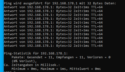

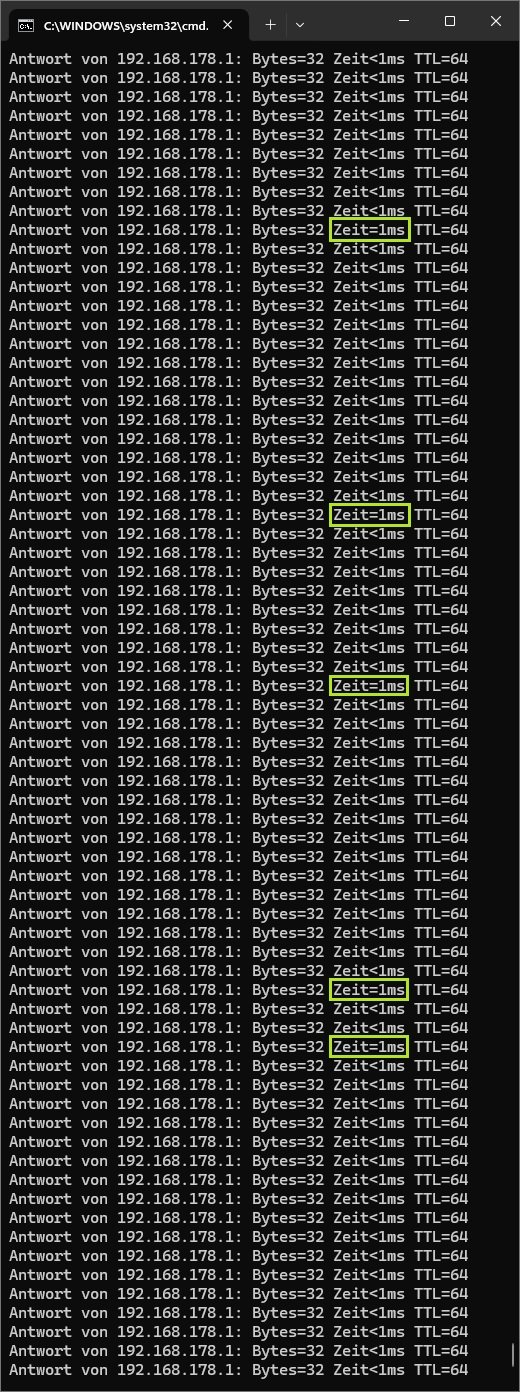

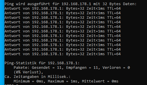

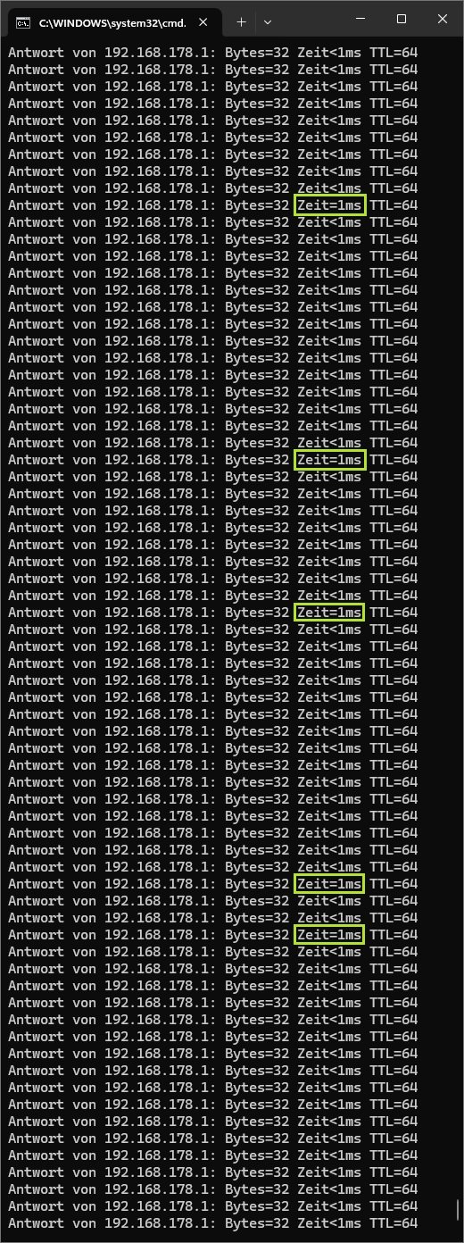

Hab ich geändert, konnte keine Probleme feststellen. Außer das bei manchen ein = anstatt ein < gesetzt ist. Sorry, bin noch ein Anfänger und kenne mich damit nicht aus 😅.
Sieht alles so aus als wäre dein Provider für die Abbrüche verantwortlich, also dort Störung melden.
Reaktionen: Daniel90 und Ja_Ge

Wenn du deine FritzBox lokal im LAN anpingst, sollten die Ergebnisse nur <1ms oder =1ms anzeigen.
Wie die anderen schon angemerkt haben, wird dort jeweils ein externe Adresse angefragt.
Bestehen die Probleme seit kurzem und sporadisch oder dauerhaft?
Das Problem besteht jetzt schon seit längerem.
