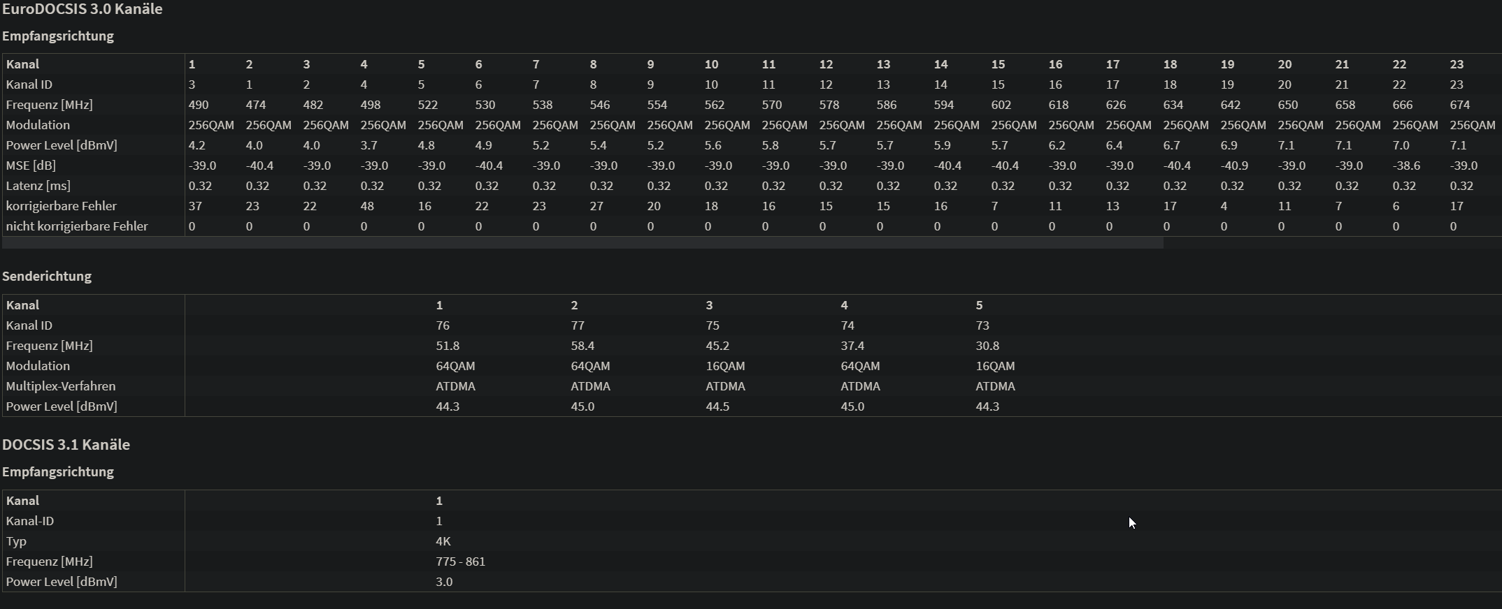

Welche Werte denn genau beim Upload? Höchstwahrscheinlich wird ja ein dritter Techniker hier vorbeikommen, dann kann ich dem das sagen. Ich vermute mittlerweile sogar die FritzBox oder evtl. das Coax Cabel von Multimediadose zur FritzBox?

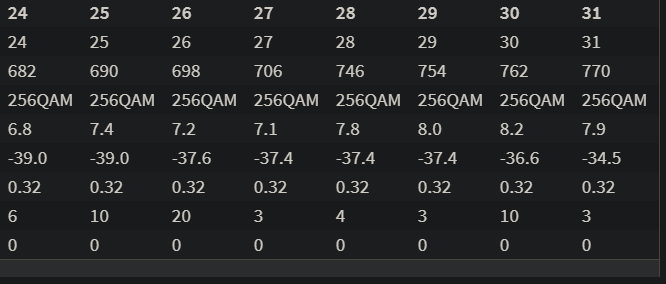

ok weil beim eigene sieht man ob die Kanäle richtig laufen (unkorribare Fehler) hast bestimmt noch die Firmware 7.03 drauf aber sollte nicht das Problem sein würde wie gesagt ein Techniker Termin machen weil du kannst ja selbst nicht viel an der box machen (höchstens Werkeinstellung)

Also Optimal für deinen Upload wären zwischen: 41,1 - 47 db(mv) und bei deinem Docsis 3.1 Kanal: 2,1 - 19 db.
Wie gesagt, etwas aus der Range, aber nichts gravierendes!

Ja, oder man stellt einfach den Verstärker vernünftig ein. Das habe ich bei mir Zuhause sogar selbst gemacht, nachdem der Upload mega unkonstant war. Am Kabel als auch an der Box liegt es nämlich meistens nicht!

Wenn ich Internet habe bekomme ich auch 1000+ und 50+ Upload. Sind halt nur diese ständigen Aussetzer.

Ja, bei mir waren die Außreiser im Upload eben noch höher. Geht auch. Bei dir sind die wie gesagt nur etwas aus der Norm. Wenn die in der Norm sind, kannste schon mal ausschließen das es der Verstärker oder sonstiges ist. Da sollte der Techniker von KD aber auch selbst draufkommen in der Regel. Wenn er halt nichts findet, zahlste halt 99 Euro. Bisschen am Verstärker rummdrehen kann man im Zweifel auch selbst, auch wenn das wohl nicht gerne gesehen ist. Im Zweifel stellt mans halt zurück, und kann dann immernoch den Techniker rufen. Ist aber alleine deine Sache!

es ist schon möglich, dass durch die nicht optimalen Werte das Modem keine konsistente verbindung zum Vodafone netz bekommt und diese immer wieder abbricht.
Die hohen SNR Werte im Upstream können eine ursache dafür sein. Damit kommuniziert das Modem mit dem CMTS.
Was mich irritiert ist der Log eintrag, in dem er Probleme mit dem OFDM Kanal meldet und gleichzeitig die MDD timeouts.
Beschreibung des MDD timeouts:
Dein Modem/router hat Probleme mit dem CMTS zu kommunizieren. Ruf bei Vodafone an, die sollen sich das Log deines Routers anschauen und dann die Leitung durchmessen und einen Techniker schicken, der die Leitung einpegelt.More of an informative note in the log than a warning. The MDD (Mac Domain Descriptor) is transmitted every two seconds on the downstream channels, and part of the process involves fragmenting the MDD if it’s large. The MDDs often get dropped, and if too many of them are dropped, the modem’s MDD timer expires and it begins looking for them again.
What may be happening is that one of the DS channels in use is not in the same fiber node, or not set up as a primary channel, and when the modem tries to lock onto that channel (783 for example), there is no MDD being transmitted (or an improper one) and the MDD timer expires and the modem moves on and searches for an MDD on the next available downstream.
https://highspeed.tips/docsis-events/

Lusche1234 schrieb:.... Wenn er halt nichts findet, zahlste halt 99 Euro. Bisschen am Verstärker rummdrehen kann man im Zweifel auch selbst, auch wenn das wohl nicht gerne gesehen ist. Im Zweifel stellt mans halt zurück, und kann dann immernoch den Techniker rufen. Ist aber alleine deine Sache!
Das ist ja mal der völlig falsche Ansatz! Bis zum Netzwerkausgang der Fritzbox ist alles Eigentum Vodafone! Die Fritzbox loggt Verbindungsabbrüche und Fehler, und wenn die Techniker 20x kommen müssen, der TE wird niemals auch nur irgendwas zahlen müssen.
Es sei denn, Vodafone versucht es irgendwann auf die Hausverkabelung zu schieben. Aber das denke ich nicht, denn dann wären ja auch die Werte nicht so.
Es wird irgendeine Forme von Ingress sein, also Störeinstrahlung. Und da braucht man echt Ausdauer und irgendwann mal den richtigen Techniker.
