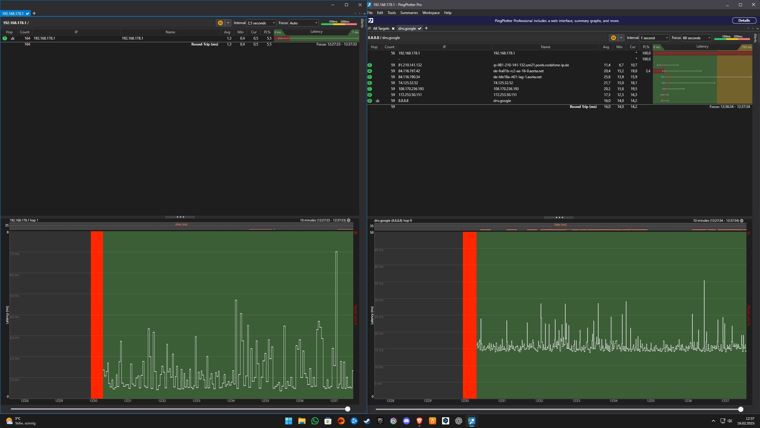

Du kannst auch statt pingen mal eine traceroute mit Pingplotter machen, das liefert in der Regel bessere Infos, an welcher Stelle der Verbindung dein Problem auftritt.
Eventuell liefert die ja noch weitere Erkenntnisse.

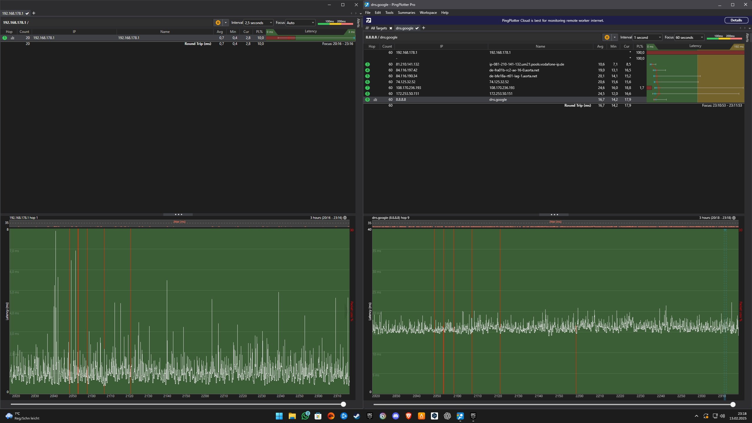

Gruß

Wenn ihr die Ping Plots richtig interpretiere, dann hast du auch direkt auf die Fritzbox Paketverlust.
Folgende Maßnahmen:
Live Linux von einem USB Stick booten, nochmal Ping Test auf fb-ip und Internet gleichzeitig.
Tritt das Problem auch unter Linux auf, Hardware tauschen. Anderen LAN Port an der Fritzbox, Kabel, ggf. Netzwerkkarte oder zweites Endgerät.
Tritt das Problem unter Linux nicht auf, dann ist es ein Windows- oder Treiberproblem
@h00bi Das Problem tritt sowohl per LAN als auch über WLAN auf. Und betrifft meinen PC, den TV und die PS4 meines Sohnes, sprich alles was verbunden ist.

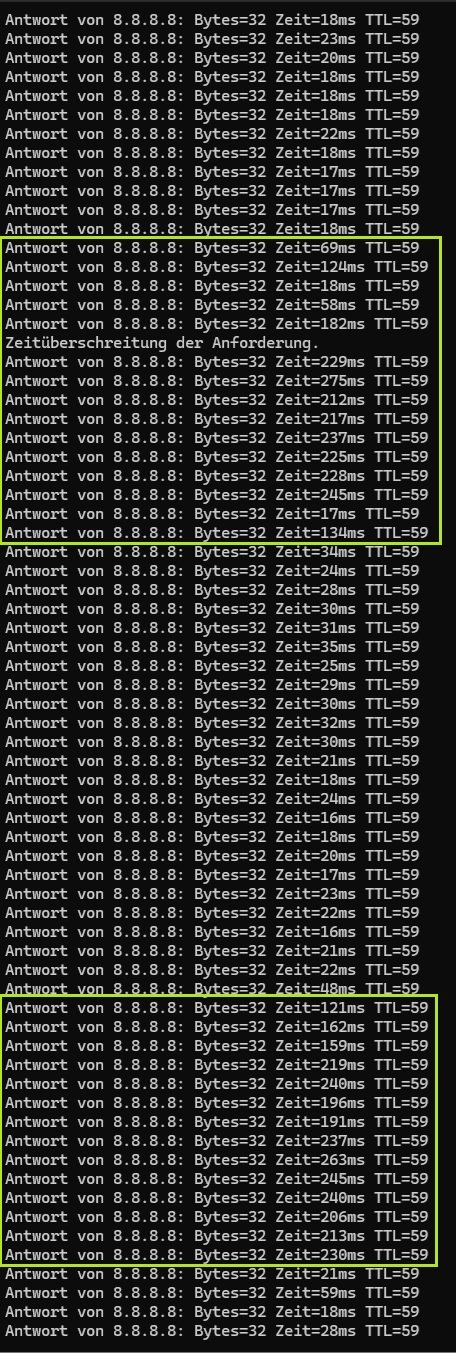

Ich bin dem Problem bereits näher gekommen. Ich habe einen Ping-Test mit ping -n 5000 8.8.8.8 durchgeführt und gleichzeitig einen Speedtest laufen lassen. Sobald die Download-Geschwindigkeit getestet wird, steigt mein Ping enorm an, und es kommt zu Paketverlusten (siehe angehängtes Foto).
PS: Ping -n 5000 192.168.178.1 (stabil bei Speed-Test)
