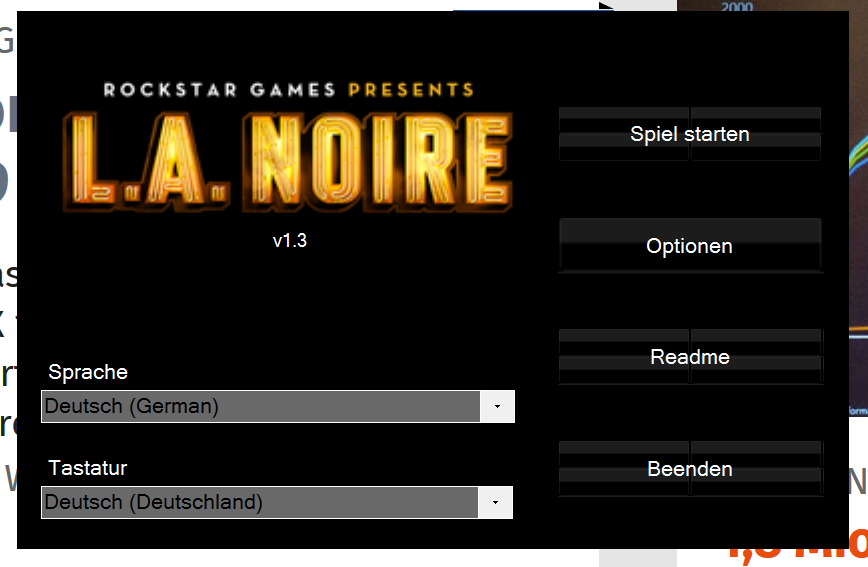

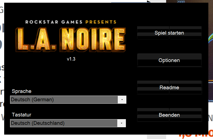

wollte nach der Installation meinen Spielstand von LA Noire zu ende spielen, aber es hat unglaublich geruckelt wenn Verkehr o.Ä. dabei war. Im Task Manager war schnell klar warum, da nur ein Kern belastet wird. Unter Windows 7 lief es flüssig, also nehme ich mal an das da alle Kerne genutzt wurde, auch wenn ich das nicht mehr prüfen kann.

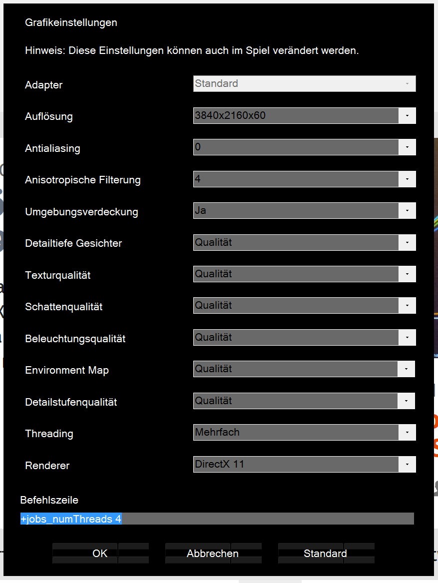

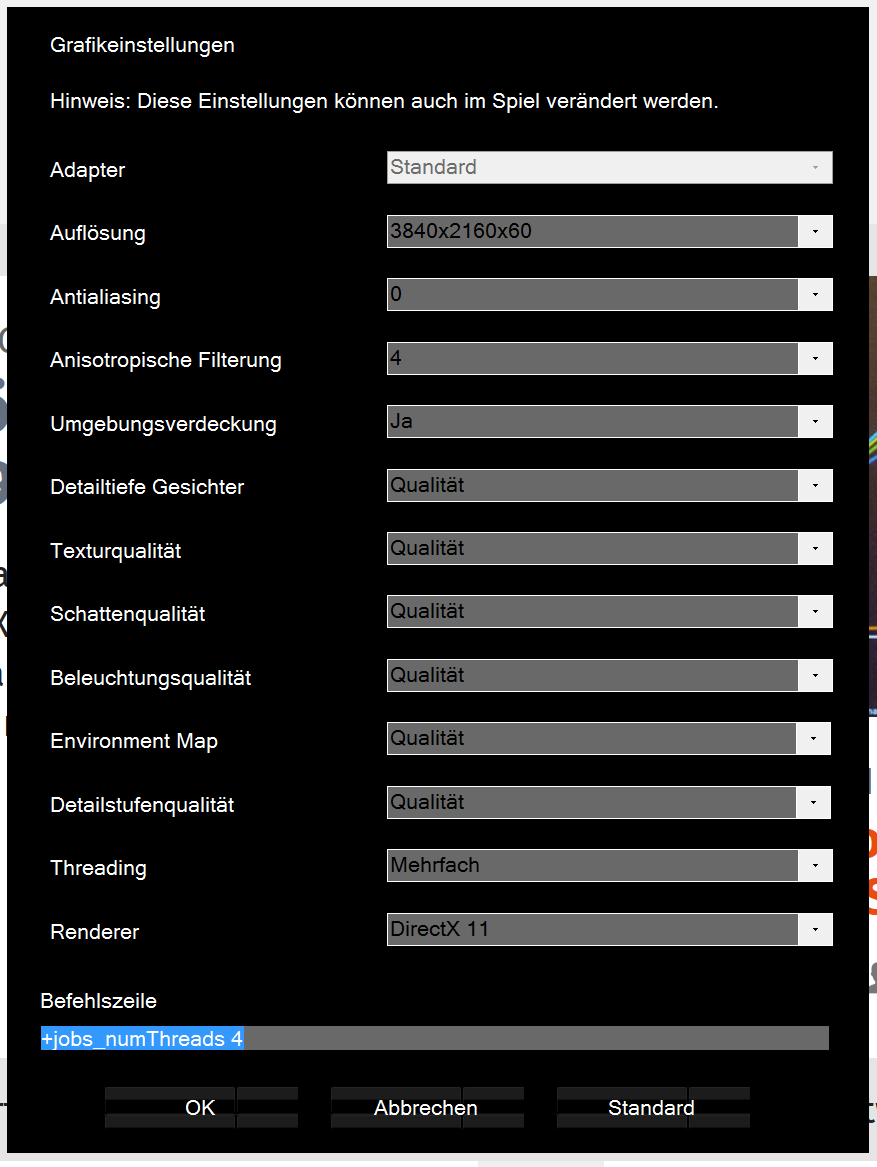

Es gibt zwar 3 Befehle die Probleme beheben sollen. Diese kann man einfach beim Start in das Menüfenster eintippen. Leider haben 2 davon gefühlt gar keine Wirkung und der Wichtigste (der im Bild zu sehen ist) lässt das Spiel nicht starten. Es kommt nur einmal das kleine Fenster und dann schickt er mich wieder zum Launcher, ohne Fehlermeldung o.Ä. Danach sehen nur die Buttons ein bisschen komisch aus, funktionieren aber noch.

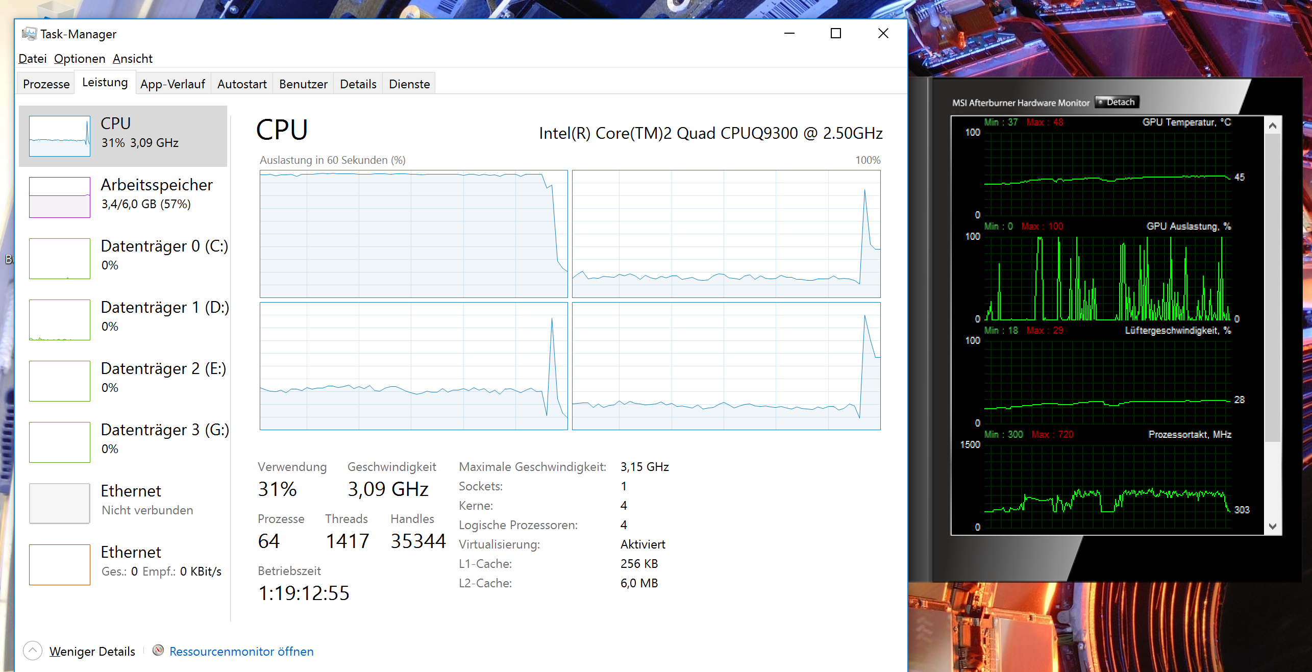

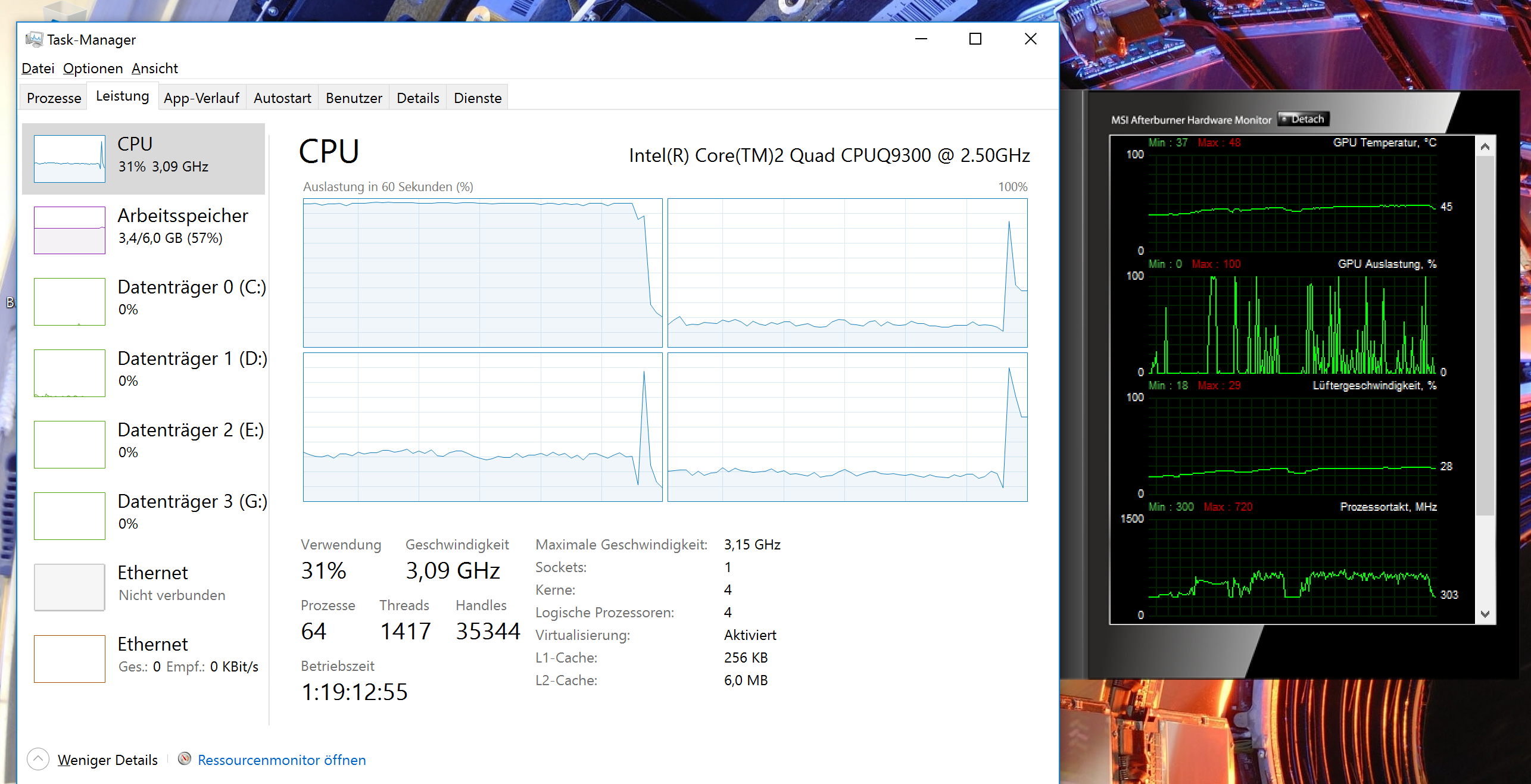

Hier mal ein Screenschot der Auslastung.
Stehe im Spiel nur an einer Kreuzung rum. Auflösung habe ich auf FHD geändert, damit die Grafik kein Thema ist. Overwolf geht hier leider nicht, aber ich schätze mal es sind 10-15 FPS.

Dieses extreme hin und hertakten der Graka kommt von der Stromsparfunktion des Crimson.
Hatte das eigentlich nur dazu getan um zu zeigen das das Spiel nicht im GPU Limit hängt.
Danach hatte ich aber auch schon recherchiert. Bekommt man wohl leider nicht aus oder habe ich eine Lösung übersehen?
Ok gut, kann man das auch mal als Lösungsansatz im Hinterkopf behalten ^^
Doch das geht, entweder im Crrimson den Punkt "Power Efficiency" deaktivieren oder man nutzt das kleine Zusatztool Clockblocker
https://www.computerbase.de/forum/t...n-core-takt-zwingen-mit-clockblocker.1565938/
Wobei die Karte jetzt so oder so nichtmehr derart hinundherspringen sollte wenn die CPU wieder genügend Daten liefert.
