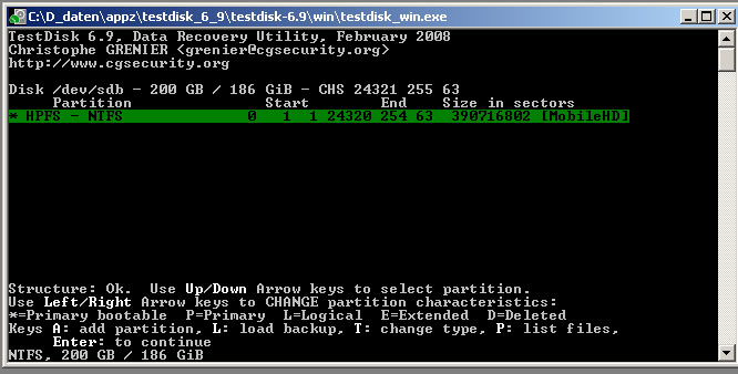

externe lacie (200gb, usb 2.0) unter xp sp2.

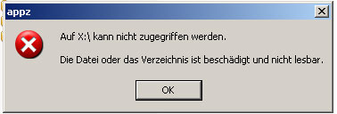

hd wird nach bluescreen durch zugriff darauf und xp-seitigem chkdsk
beim neustart nicht mehr erkannt.

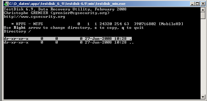

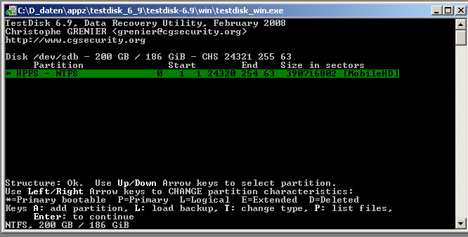

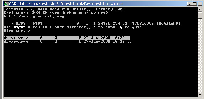

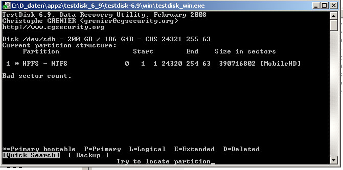

ich habe testdisk in xp laufen lassen:
die partition wird erkannt, es sind aber keine daten sichtbar zu machen.
oder kann es sein, dass man darauf sehr lange warten muss?

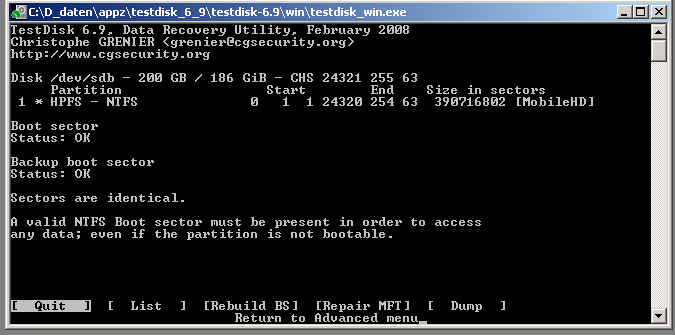

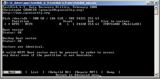

unter advanced und boot werden boot sector und backup boot sector als okay ausgegeben.
stimmt da was mit dem dateisystem nicht?

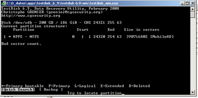

ich hatte auch schon den deep scan laufen, als die logfile nach 50% aber so gross wie texas war (18mb),
habe ich die sache abgebrochen.
es gab unzählige meldungen: file_read(5,16,buffer,62015614(3860/74/53)) read err: No such file or directory

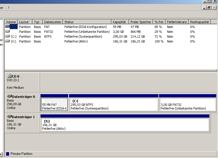

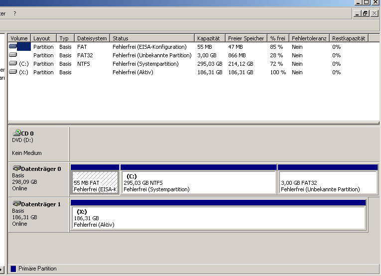

hier noch ein screenshot aus der datenträgerverwaltung:
