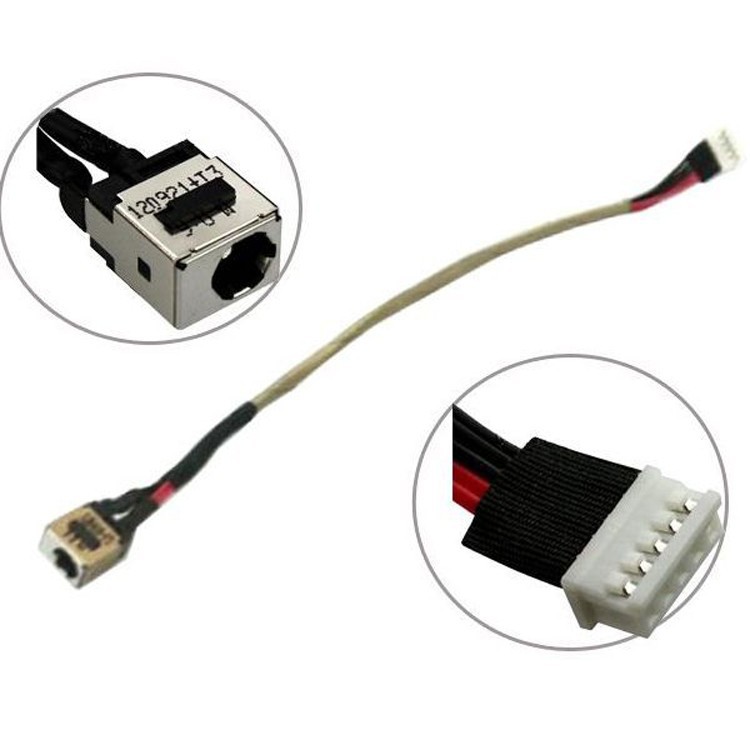

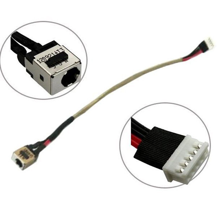

Dann kann man ein Laptop auch zerlegen und sich anschauen, ob die Strombuchse auf dem Board verlötet ist, oder eben nur eine Buchse am Rand verbaut wurde, die mit einem Kabel zum Mainboard führt.
Hier, sowas:
Alternativ dazu gibt es häufig auch Videos oder Anleitungen zum Zerlegen und anhand dieser kann man gleich erkennen ob die Buchse gelötet oder gesteckt wird.
So ein kabel bekommst du für ein paar Euro. Lenovo wollte für den Austausch so einer Buchse gute 250 EUR haben. Das Kabel hat mich 6,77 EUR gekostet :cool_alt:
Allerdings habe ich auch bei meinem damaligen Z360 1,5 - 2h gebraucht, um alles zu zerlegen und anschließend wieder zusammenzubauen.
