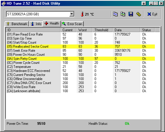

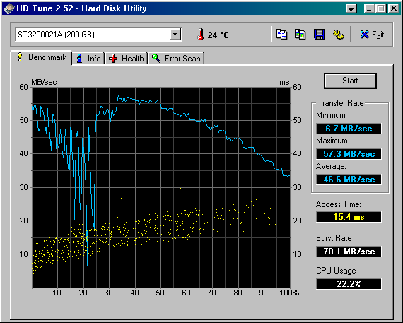

Schaut nicht so gut aus, diese Einbrüche können auf ein Plattendefekt hindeuten. Poste mal die SMART-Werte.
/edit: hier mal ein Bild einer defekten Seagate 200GB Platte:

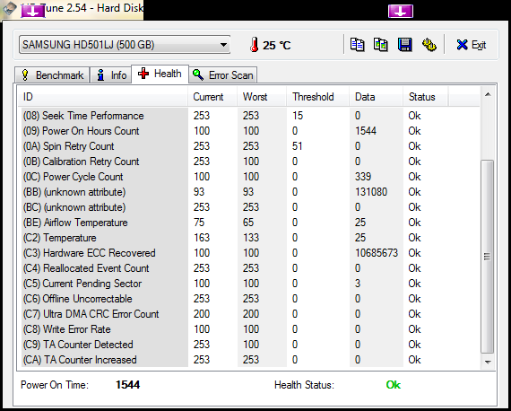

@Kisser: Laut mehreren Programmen ist die Festplatte in einem guten Zustand. Alle Smartwerte sind ok.
@Nype: Das muss nicht unbedingt was heissen, ich kann dir jede Menge Screens schicken, die auch zur obigen Seagte SMART OK sagen. Poste doch mal den Health Screen aus HD Tune.

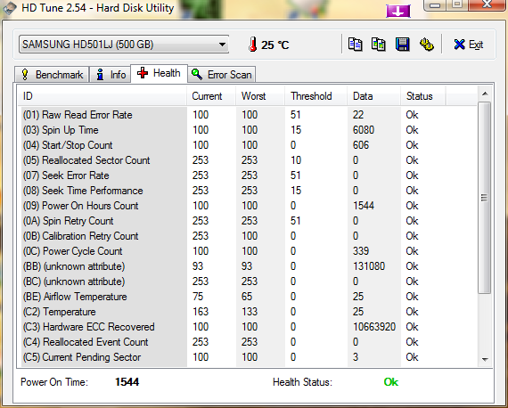

Ich spiele gerade die Demo von Crysis und habe auch da das Problem. Jedoch nur bei hoher Auflösung und relativ hohen Details.
Sind die Benchmarkergebnisse der Festplatte denn in Ordnung? Vor allem der Zweite?
Wenn ja, liegt es nicht vielleicht doch an der Grafikkarte? Ist der VRam vielleicht defekt?
