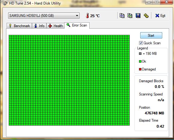

Ich habe mal mit HDTune einen Benchmark und Fehlertest ausgeführt und denke mal,
dass die Werte in Ordnung sind, zumal ich gleichzeitig noch andere Programme (ICQ, Opera..) laufen hatte und das Windows Vista auf diese Festplatte zugreift.
Die CPU-Auslastung war sehr gering; beide Cores 3-4%.
Die Ergebnisse habe ich in den Anhang gelegt.

Naja, eigentlich sollte es bei genügend Speicher keine Nachladeruckler geben. Und 4GB sind genug^^

PS: Könnstest du nocheinmal einen HD-Benchmark durchführen, allerdings ohne Opera und anderen Programmen im Hintergrund. Mich interessiert ob dann bei dir diese Performanceeinbrüche verschwinden. Ok, Windows schraspelt weiter auf der Platte rum, aber ich will es bei deiner Platte nur mal sehen wie es ohne zusätzliche Last ist. Ich hänge mal mein Ergebniss rein, falls sie dich interessieren. Oh, bevor ich es vergesse, man muss ordnungsgemäßer weise erwähnen das ich habe XP als Grundlage habe.
