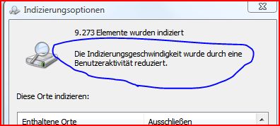

Der Indexdienst arbeitet nicht während eines Spieles , das heisst es löst nicht sein wirkliches Problem.
ja das stimmt aber das haupt geknatter der hdd nach dem start ist so schonmal weg :evillol:
Welches Geknatter ? Das Ding indiziert ein paar Minuten lang (je nach momentaner Beanspruchung des PC) ein paar wichtige Sachen (ca. 8000 Dateien , nicht den ganzen PC) und das in gewissen Zeiträumen . Im Prinzip merkt man das nicht einmal , insofern es keine Treiberproblematiken gibt. Wer schon bei jedem Festplattenblinken nervös wird hat irgendwas nicht verstanden.
Aber ich denke man sollte sich eher auf die Probleme des Fragenden konzentrieren. Sein Spiel ruckelt und es ruckelt auch dann während der Nachladephasen . Das deutet mit hoher Wahrscheinlichkeit auf nicht natürliche Probleme hin.
p.s. Auf dem Bild kann mans sehen , sobald man ein Programm startet wird die Indizierung auf Sparflamme gesetzt , während eines Spieles raddert das auch nichts.
