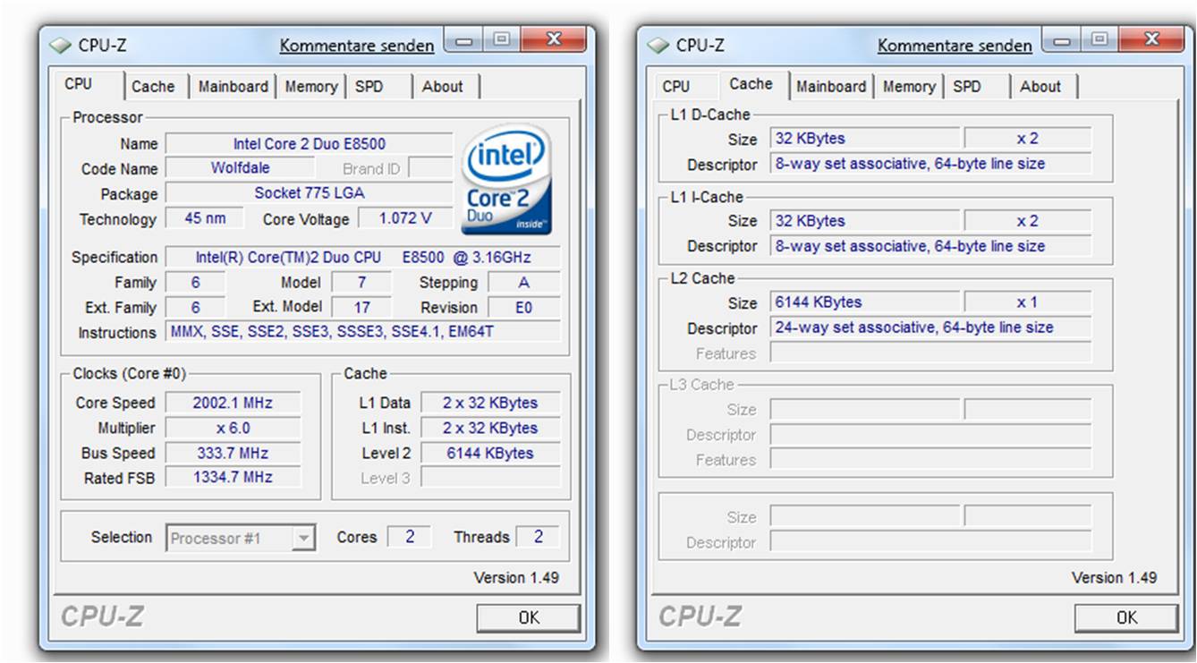

Also erstmal danke für Eure Mühe.. hier mein System:
C2D E8500 E0 Stepping (2x3,16 Ghz)
Noctua UP 12
Asus P5Q-E Mainboard (P45 - 775 Socket)
525 W Enermax 82 Modu+
GTX 280 Zotac
OCZ Reaper 1066Mhz
Und die Teile auf 800 laufen zu lassen um bessere Latenzeiten zu haben wäre ja nicht zu empfehlen da Latenzzeiten bei Intel ja relativ egal sind? Hab ich zumindest mal hier im Forum öfters gelesen..
Ich stelle die Voltzahl sonst auch rauf..wenn ihr mir das empfehlt.. kann der RAM durch die niedrigere "Auto-volt-Zahl" von vermutlich 1,8 V kaputt gehen? Ihr empfehlt also 2,2 V einzustellen?
Gruß

Kann es auch sein dass mein System mit den Auto-Volt-Einstellungen (von vermutlich 1,8Volt was ja anscheindend für die ocz reaper zu wenig ist..) zwar stabil läuft aber einfach weniger leistung hat??
Empfehlt ihr mir jetzt die Spannung auf 2,2 oder 2,1 oder 2,0 Volt zu erhöhen oder nicht??
Falls ich das mache würde ich hier danach nochmal Cpu-Z Screenshot reinstellen ob alles ok ist und ihr kurz drüberschaut..
