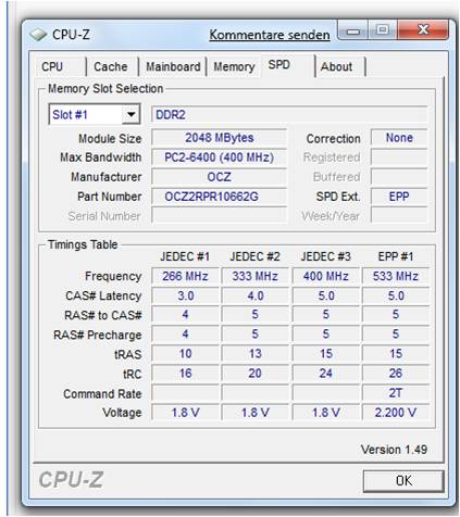

Habe jetzt mal CPU-Z installiert, da sieht man es ja oder? Hab mal ein Screenshot angehängt wie kann man die Werte da deuten? Danke Euch !!

einfach auf memory gehen, da stehen die aktuellen Werte
unter SPD stehen die auf den RAMs gespeicherten Timing Einstellungen

Nachdem was man bisher sieht, würde ich sagen das der RAM nur auf 800Mhz läuft. Wobei ich mich hier nicht auf CPU-Z verlässe, da es bei mir auch falsch ausliest.
Wichtig ist das du im Bios auf 1066Mhz eingestellt hast, die Spannung gemäß Herstellerangaben erhöht hast und dir beim Booten entsprechend 1066Mhz angezeigt werden.

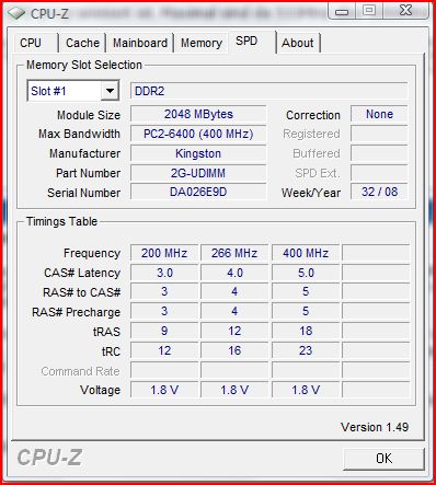

Der Screen zeigt dass die Maximale Bandbreite bei 400 MHz (DDR 800) liegt.
Der Screen zeigt nur, wie die SPD programmiert ist. Maximal sind da 533MHz also 1066MHz möglich.
Meine güte, da steht doch deutlich und klar Sichtbar unter Max-Bandwidth das derzeit 400Mhz anliegen, was DDR2-800 entspricht. :rolleyes:

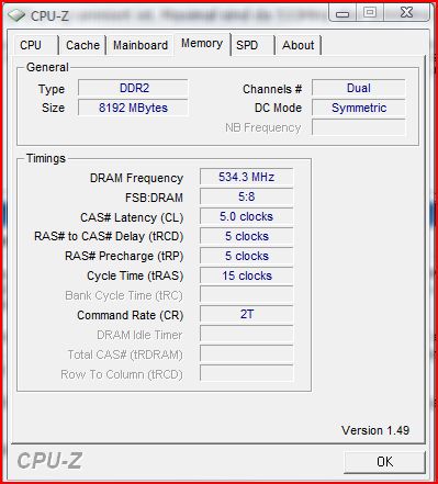

Bist ein ganz schlauer Bursche. Schau dir die beiden Bilder an.

hast du das jetz per OC gemacht? bei mir wird auch nur bis 400 angezeigt, hab aber auch nur ddr2 800 und lass es auf ungefähr 1020 laufen (also fsb510). wenn es von vornherein 1066er ist, müsst doch da bei spd 533 auftauchen, oder?
nein, das ist bei meinen mushkin genauso, es steht zwar pc2-6400 unter SPD, sind aber 8200er Riegel und laufen auch so schnell
unten im Timings Table stehen aber auch die Einstellungen für 533 MHz drin

Nein. Das ist PC8500 RAM (KHX8500D2K2/4G) Warum hier die 533MHz 5-5-5-18 2,2V in der SPD fehlt, dass weiß wohl nur Kingston alleine.

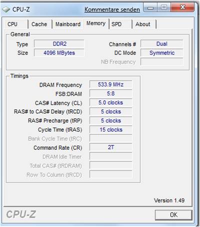

Hab nochmal nen Shot von Memory gemacht..
Was bedeuten die 533 Mhz? (mal 2 ergibt ja 1066) heißt das alles läuft richtig? sind ja eg lt. herstellerangaben 1066 Riegel?
Spannungsmäßig habe ich gar nichts im Bios rumgestellt.. Dort habe ich lediglich 1066 Mhz eingetragen..Muss ich das wegen der Spannung jetzt nochmal prüfen?

Takt und Timing laufen so, wie sie sollen.
533Mhz ist der reale physikalisch anliegende Takt am Speicherbus.
Durch DoubleDataRate wird auf der aufsteigenden und abfallenden Taktflanke Daten übertragen, also 2mal pro Takt. Deswegen wird der effektive Takt hier mit 1066 (533x2)angegeben.
Stelle die Spannung manuell ein, könnte (muß aber nicht) sein, dass auf auto-Einstellungen des BIOS diesbezüglich mehr Spannung als vom Hersteller angegeben angelegt wird.

Ok Sancho, dein Speicher scheint inzwischen richtig eingestellt, Takt und Timings passen.
Das was CPU-Z unter Memory anzeigt, sieht verdammt nach 533 MHz und Hersteller-Timings aus.
Was eventuell noch fehlt, ist die nötige (erhöhte) RAM-Spannung von 2,2V (manchmal als +0,4V angezeigt) für stabilen Betrieb.
Das liest CPU-Z leider nicht aus, einfach im Bios überprüfen und die Sache paßt.

Wenn's ein nVidia Chipsatz ist (was ich mal vermute) dann kann auch auf [Auto] alles korrekt gesetzt sein. Das EPP-Setting (siehe CPU-Z) hat sich NV mal zum einfacheren OC ausgedacht, der RAM-Riegel kann im ungenutzten Speicherbereich des SPD auch "erweiterte" Timings gespeichert haben.
