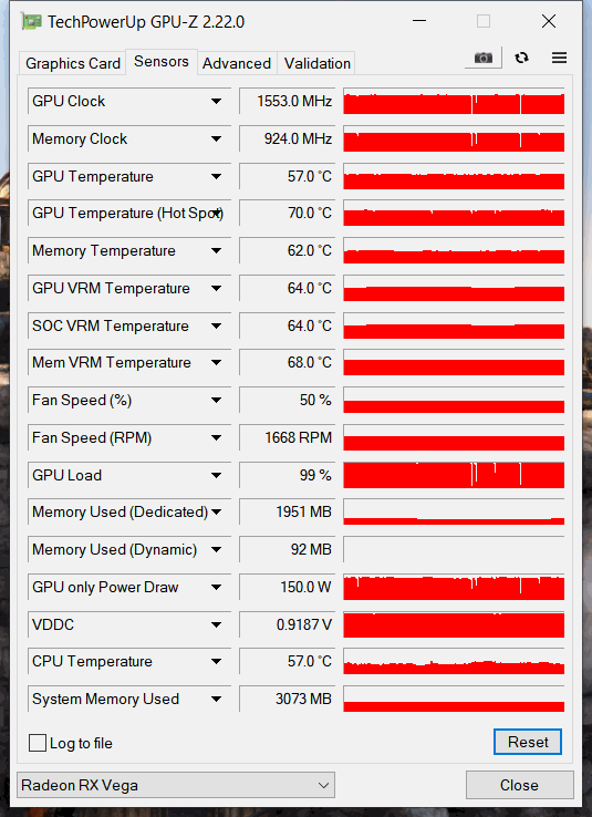

N bisschen wundert man sich ja schon, daß in solchen Threads immer gleich dramatische Geschichten von Leuten kommen, die selber die entsprechende Hardware gar nicht besitzen. Mein Netzteil ist ein BQ E9 450W und läuft seit 2018 mit Xeon 1270 und Vega 56 (Pulse), UV @950 mV.
Zwar ziemlich warm heute aber hab mal Heaven und GPU-Z laufen lassen, für n paar Fakten:

@Fasbir
Meine Vega Puls läuft auch gut mit meinem BQ e8 430W.
Naja und zu deinen "Fakten" ..... benutzt mal FurMark. Da sehen die Temperaturen bestimmt anders aus ;)
Und läuft deine Vega mit der Spannung Stabil? Meine schafft alle Benchmarks (3DMark, Heaven, FurMark) jedoch bei spielen welche die GK richtig fordern (z.B. Division 2) brauche ich ca. 1 V, Sonst gibt es regelmäßig Gamecrashs.
Ich kenne leider auch keinen Benchmark, der mir in game Stabilität garantieren könnte.
Furmark oder Prime sind imho komplett sinnlos, es sei denn man möchte unter unrealistischen Bedingungen die Lebensdauer seiner Komponenten verkürzen. Wer anderer Meinung ist, kann gerne weiter brutzeln.
Da ich die Karte schon ne Weile habe, ist mir das jetzt auch Latte, ob 50 Mhz mehr oder weniger ... Hauptsache leise und stabil. Deshalb hab ich die Benchmarks bis auf Heaven deinstalliert. Nach einem Treiber-Update lass ich das dann mal laufen, um zu checken ob sich gross was geändert hat.
