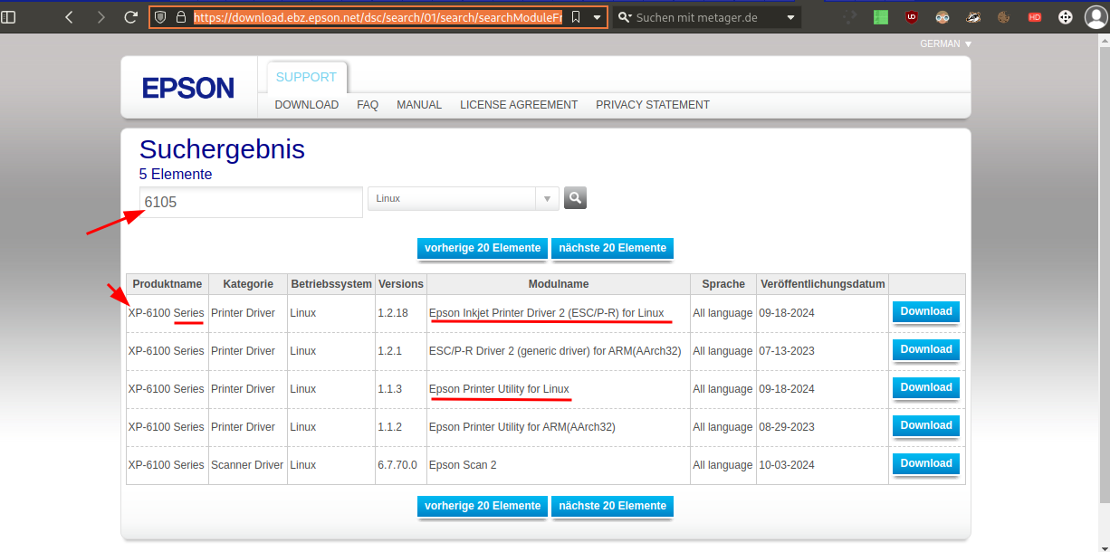

Meiner nicht :-)shaadar schrieb:In Windows hat der Epson Expression XP 6105 randlos gedruckt,
Aber immerhin ist deiner auch nen Epson, nerv doch mal den Hersteller Support damit :-) die haben doch Linux support.
Bevor du dich Monatelang hin und her testest lasse doch die mal zu der Treiber/Softwaresituation soweit die sagen können eine Aussage machen :-)

https://download.ebz.epson.net/dsc/search/01/search/searchModuleFromResult

Da scheints ja auch explizit nen Linux "Tool" zu geben.
sogar auch für mein Modell anscheinend, habe ich gerade gesehen, aber ich habe mit dem Treiber alleine schon voll Funktionalität/wie ich sie brauche.

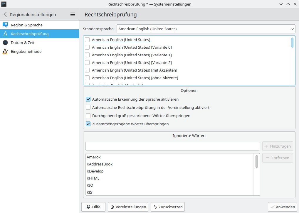

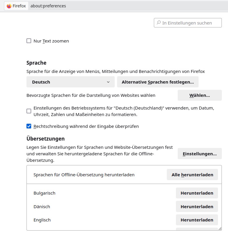

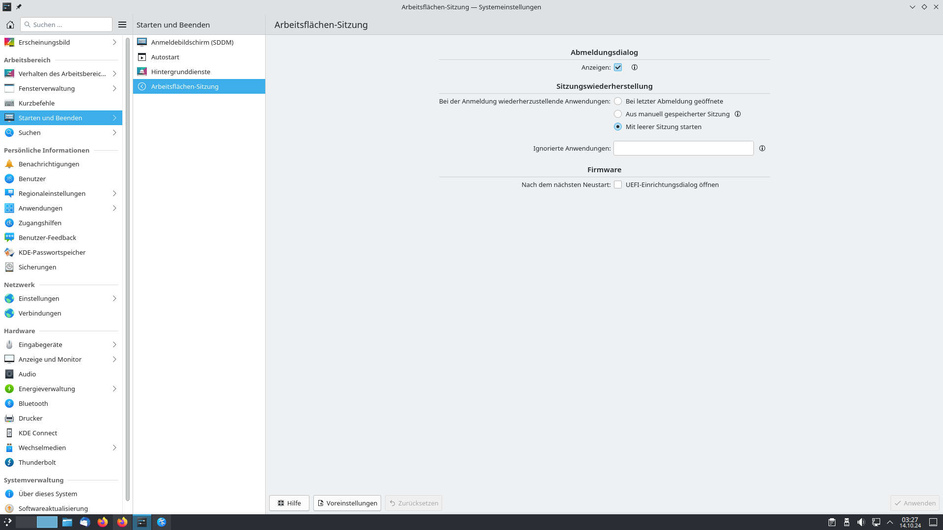

1. Wenn ich Kubuntu herunterfahre und später wieder hochfahre, versucht er, alle Fenster wieder zu öffnen, die es vor dem Herunterfahren gab. Das finde ich aber unpraktisch, ich möchte dann wieder von neuem anfangen, nur nötige Programme zu starten / Fenster zu öffnen etc. . Wo stellt man es ein?
2. Hier in der Computerbaseforeneingabe unterstreicht er fast jedes Wort, als ob es falsch wäre. Als wäre die Sprache Englisch, aber Deutsch ist in Firefox und im System eingestellt. Muss ich das woanders ändern?

zu1.)
Systemeinstellungen aufrufen --> Arbeitsberich --> Starten und Beenden --> Arbeitsflächen-Sitzung --> Mit leerer Sitzung starten
(siehe auch Anhang Bild)

Zu 1. super, das Starten ohne alte Fenster über die Arbeitsflächen-Sitzung hat geklappt.
Zu 2. In den Systemeinstellungen finde ich hier nur American English, Canadian English und British Englisch - aber auch keine Möglichkeit, etwas anderes hinzuzufügen. "Region und Sprache" sind Deutsch. Ich könnte natürlich die Rechtschreibprüfung ganz deaktivieren. (EDIT: Geht nicht)
