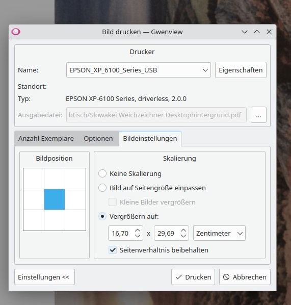

ich konnte inzwischen bei meinem Kubuntu eine Fernbedienung und Webcam verwenden und den Epson Multifunktionsdrucker installieren, Formulare scannen, Text und 10x15 Fotos randlos farbig ausdrucken. Soweit prima.

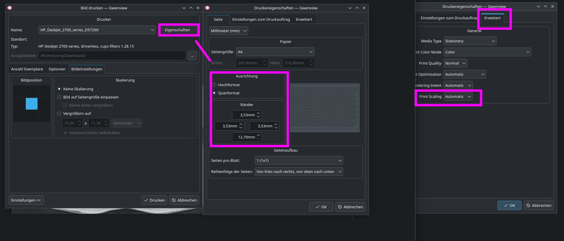

Bei DIN A4-Fotos haut er mir aber immer ca. 4 mm Rand rein. Der Epson XP-6105 beherrscht randloses Drucken.

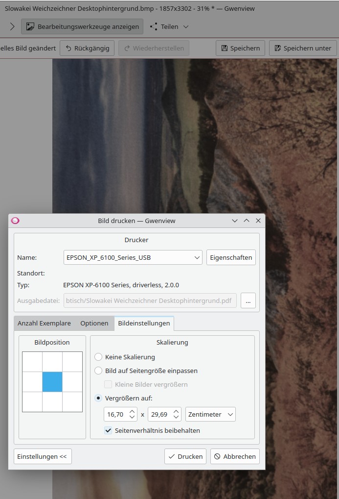

Da ich mit Pinta nicht drucken kann, drucke ich mit Gwenview (GIMP hatte auch nichts, was mir half).
Ich habe erst das Bild auf hochkant gedreht.

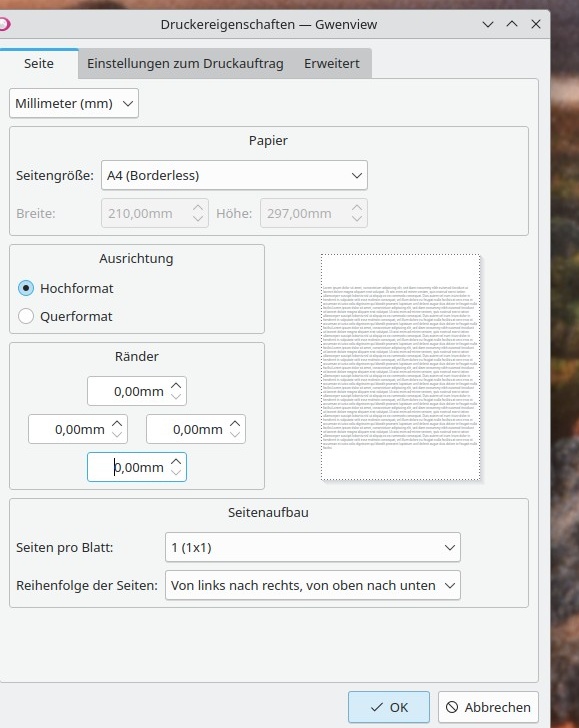

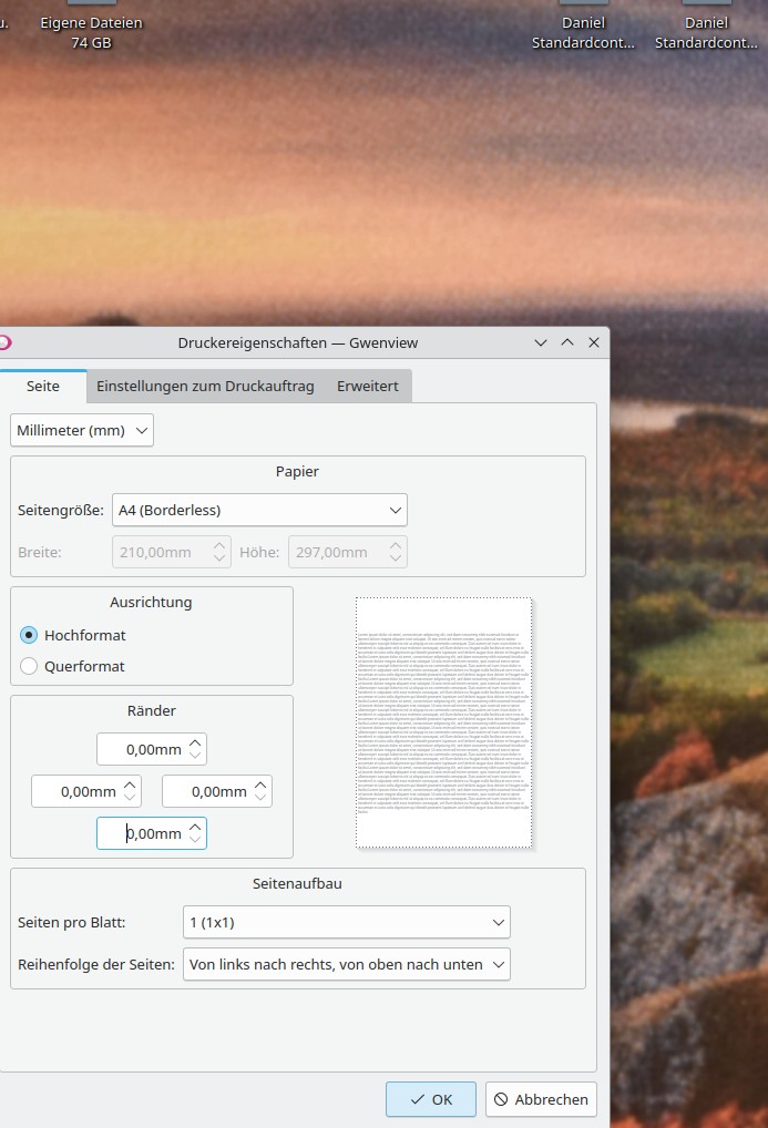

Dazu folgende Einstellungen:
Das Bild darf oben und unten Rand haben, da es nicht ganz das Verhältnis 21x29,7 cm hat.
Ca. 3,5 mm Rand bietet er mir als Voreinstellung immer an, wie ihr aber seht, hab ich den doch überall auf 0 gestellt!
EDIT:
Auch bei "Bild auf Seitengröße einpassen" und/oder "Kleine Bilder vergrößern" macht er den Rand.

"Keine Skalierung" bringt mir ne Ausschnittvergrößerung auch mit Rand.

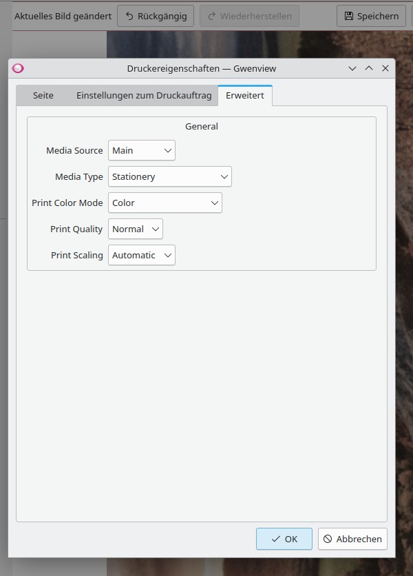

Bei "Erweitert" habe ich eine Option weniger siehe hier, "Optimization" und "Rendering Intent" gar nicht, dafür "Media Source":
Ok. Ich habe bei "Erweitert" alle Print Scalings mit allen Einstellungen "Bildeinstellungen" jeweils kombiniert und gedruckt, immer ein 4mm breiter Rand. Komischerweise muss ich für jeden neuen Versuch "A4 borderless" und "0 mm Rand" immer neu auswählen, als ob er irgendwie von 0 auf 3,5 und A4 immer wieder zurückstellt.
Jetzt sind mehr als 20 Farbseiten gedruckt. Er zentriert ja alles schön und hat halt 4 mm Rand, vielleicht kauf ich mir ein Schneidewerkzeug für DIN A4. Obwohl ichs gerne wie beim 10x15 behoben hätte.
Oder gibt es ein anderes Programm als Gwenview, das vor allem Drucken kann mit vielen Einstellungen?

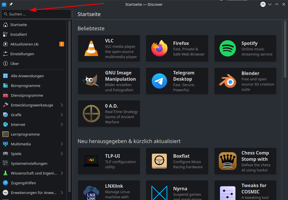

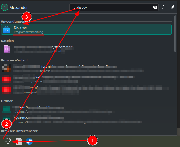

Du hast discover? (nur als Idee gerade? wegen KDE) oder eben den Ubuntu Programm Shop)
Edit: Scheinbar wurde bei dem Vorgang auch noch nichts installiert soweit so gut (erst ermittelt nach Abhängigkeiten und gegengecheckt und dann gestoppt vor einer Aktion)
Da wo Im DiscoverFenster der rote Pfeil hinzeigt kannst du auch Photoprint suchen lassen. Ubuntu hat auch nen anderen App Shop, der ist sicher auch installiert, bei dem ginge das genauso zu suchen. nur damit du ne Vorstellung hast was ich meine.
